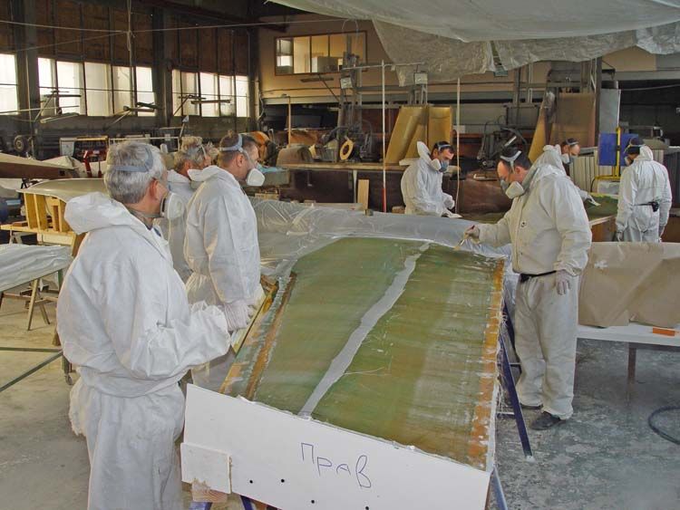

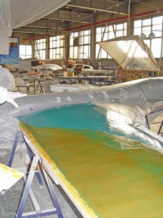

Гелькоут нанесен и вылежался заданное время. Началась подготовка к нанесению первых (тонких) слоев стеклоткани -
ЗЫ. Слева стоит лампа "Алладина" или "искуственное солнце". В середине кадра столик с заранее заготовленной слеклотканью.
    74,5 КБ · Просмотры: 182

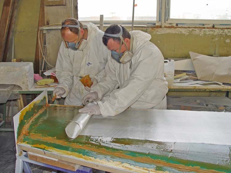

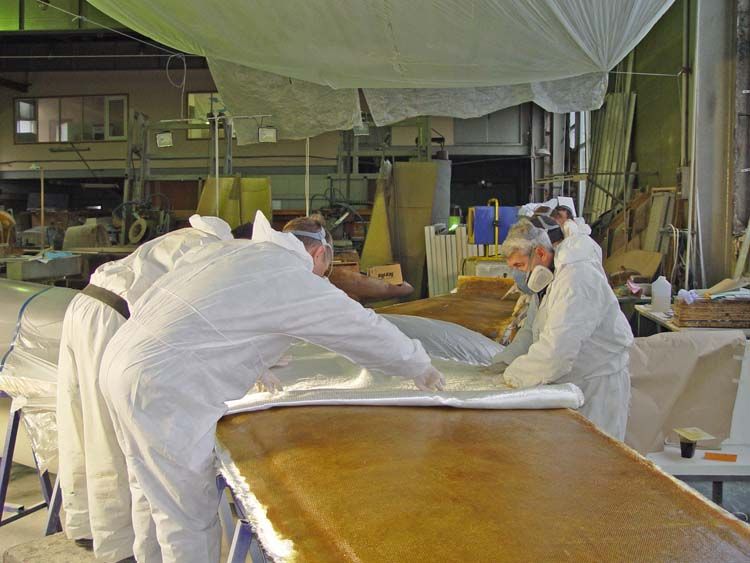

Перед укладкой стеклоткани гелькоут покрывается адгезионным слоем.
ЗЫ. Тут прожектор виден в работе  😉
    75,5 КБ · Просмотры: 224

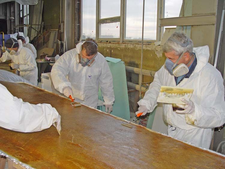

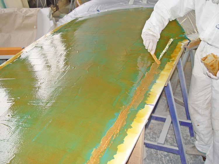

Все острые перегибы должны быть сглажены специально замешанным компаундом т.к. стеклоткань хорошо не уложится под острым углом -
    60,2 КБ · Просмотры: 203

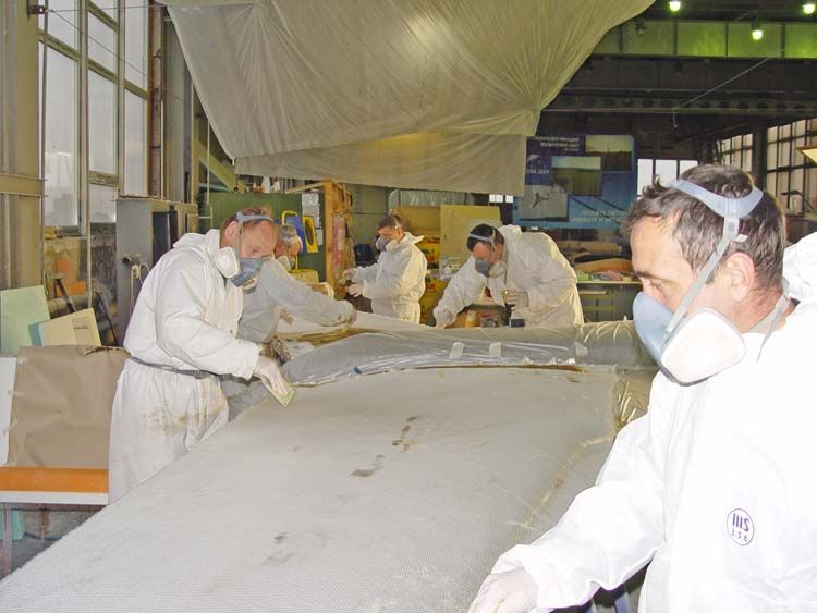

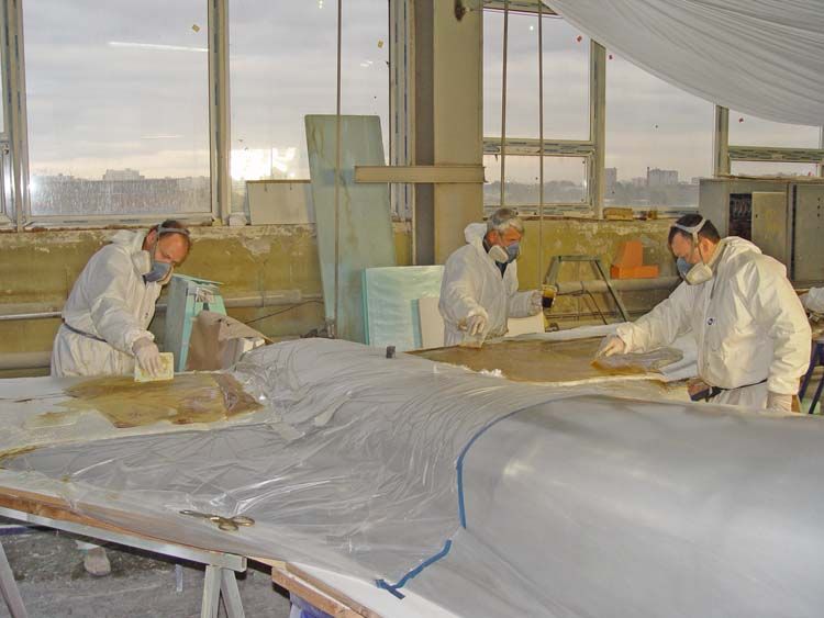

Стеклоткань накладывается методом раскатывания, что позвляет укладывать её почти без образования воздушных пузырей и перекосов нитей очень равномерно -
    56,7 КБ · Просмотры: 207

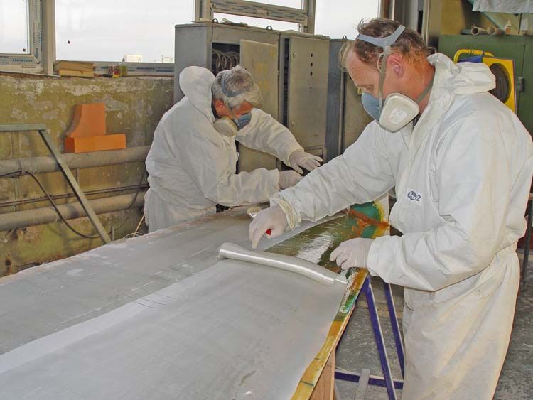

Я в таких местах, где плохо укладывается стеклоткань (DSC08411_1.jpg ) кладу пропиттанный ровинг, дабы случайно не было расслоения.
Затем прикатывается роликами -
ЗЫ. На сегодня всё. Завтра начнем ставить каркас..... вероятно до конца месяца.
    66,6 КБ · Просмотры: 227

Если я правильно понял, то по гелю в острых углах стекло не кладете, а только смесь. Т.е. есть вероятность сколов? Кстати [highlight]какая толщина ткани в первом слое?[/highlight] Просто чисто по личной практике, если начинать с совсем тонких слоев, т.е. меньше 0,1мм, то вполне укладывается. А затем уже перед более толстыми и жесткими слоями необходимо глаживать углы.
[quote author=Усенко Владимир link=1189771013/328#328 date=1221667925]Я в таких местах, где плохо укладывается стеклоткань (DSC08411_1.jpg ) кладу пропиттанный ровинг, дабы случайно не было расслоения.  [/quote]
Мы там кладем рубленный хлопок или стеклоткань (milled glass) замешанную с аэросилом. Адгезия отличная и нет охрупчивания.

Если я правильно понял, то по гелю в острых углах стекло не кладете, а только смесь. Т.е. есть вероятность сколов? Кстати какая толщина ткани в первом слое? Просто чисто по личной практике, если начинать с совсем тонких слоев, т.е. меньше 0,1мм, то вполне укладывается. А затем уже перед более толстыми и жесткими слоями необходимо глаживать углы.
Охрупчивания с аэросилом нет, поэтому вероятность сколов очень низкая (нужно сильно чем нибудь стучать  :STUPID чтобы отклотить). Первые слои толщиной 0.2 мм (3 шт.). Любую стеклоткань крайне не рекомендуется класть под острыми углами, а угол у нас там не только 90 градусов, но ещё и острый как бритва.

Ну 0,2 это конечно жестко  😀 А действительно тонкая ткань укладывается легко. Тем более, что слой геля уже положен и угол уже совсе не такой острый, скорее туповатенький  ;D Хотя с 0,2 объем и сложность работы снижается, по сравнению с постепенным наращиванием от 0,03 до 0,3. Зато увеличивается вероятность пропечатывания фактуры ткани через гель.
А нечаянно стукнуть по острому углу другим острым углом другой матрицы, это обычное дело  😉

Мы гелькоут наносили в два этапа через выдерживание по времени. Толщина гелькоута около 1 мм. как в доках написано. Продавить гель структурой ткани после вылеживания (желирования) уже не очень вероятно  😉.
ЗЫ. Мы используем эпоксидный гелькоут.

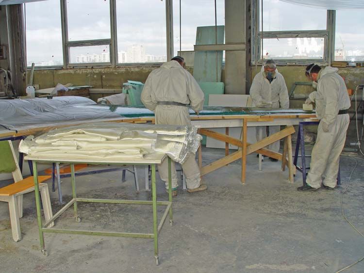

Мне нравиться что укладчики выглядят професионально и защищёны от эфектов испарения апакси уверн что помимо масок у вас хорошея вентиляцыя.
Одна проблема,
с масок иногда падают капли ипарения (дыхания)
и попадают они на выкладку
а это совершено не допустимо особенно при укладки деталей 🙁
и укладчики должны быть на чеку, с хорошей винтеляцыей масок не нужно (во время длиный по времени укладок)
Маски обсалютно неизбежы во вермя замески Майкробалунов(шариков)
и замешавший их ДОЛЖЕН предупредить окружающих что он делает.
Так как последствия полного вдоха насыщеным микрошариками...
недопустымы... последствия его не очень приятные.
