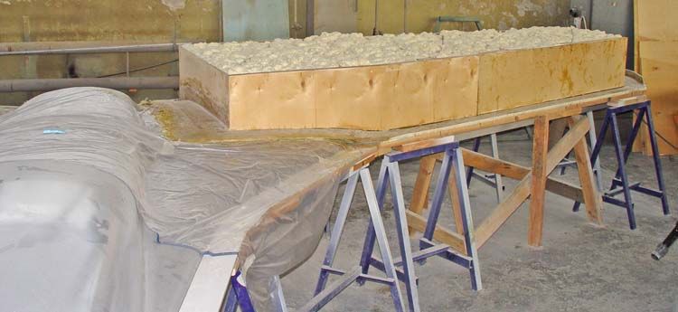

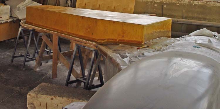

Завершение изготовления матрицы крыльев перед съемом с болвана.
Окончание запенивания в несколько этапов -
    41,8 КБ · Просмотры: 218
Силовая коробка матрицы крыльев готова -
ЗЫ. Снимать будем в среду и сразу начинаем готовить форму для следующей матрицы.

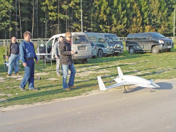

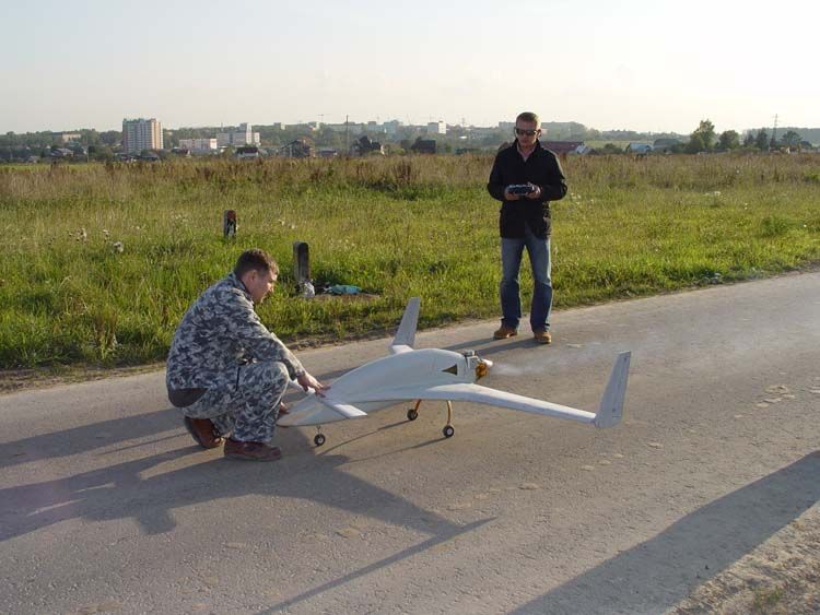

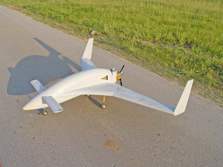

sixe сказал(а):
Так модель уже поднялась в воздух? Проблемы устранили?
Проблема в неправильном угле установки двигателя. На этой неделе вероятно поедем поднимать снова.

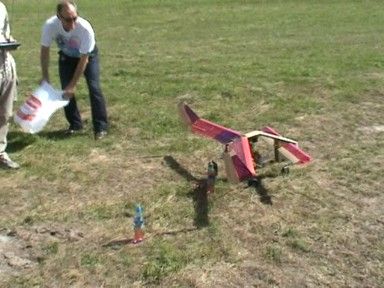

Очень интересно, поскольку я тоже пытаюсь поднять модель 1:4 своего самолета-утки. Пока не удалось, не достигает взлетной скорости. Не поделитесь, какие у Вашей модели вес, площадь и двигатель?
У меня:
вес 3.1 кг,
площадь 51 дм. кв.,
двигатель Supertigre GS-45 (7.5 cc)

У вас нагрузка на крыло 60 гр/дм, должна лететь, с асфальта пробовали?
Полетит!  :~) у нас в авиамоделизме такие штуки летали!!!  😱 ктомуже без всяких экспериментальных пробегов, а так полный газ и на верх а там будь что будит.  😀
