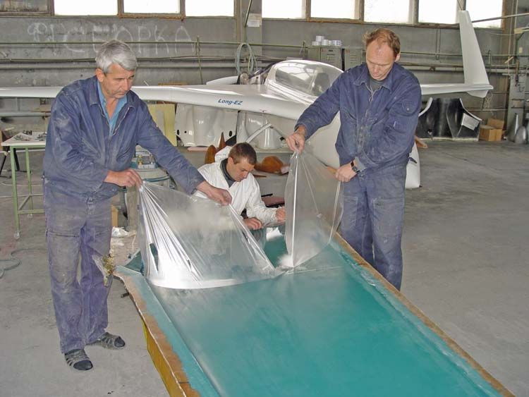

Разделительный слой тоже не обычный. Использованы слои парафина, покрытого сверху P.V.A. спиртом. Образовалась тонкая и прочная пленка, которая упрощает съем с болвана и легко смывается.
Вообще то это уже давно классика. Т.к. позволяет избавится от большого гимора при замечательном качестве. Только толщина пленок микроскопическая, что и позволяет добиваться высокого качества оттиска без ТОЛСТОГО разделительного слоя "шоколада"🙂
Все это понятно и логично, за исключением увиденного на фото  😱 Там явно не микроскопическая толщина и вообще как то не понятно. Пленку на полированный болван вообще то несуразно перед гелем накладывать. Надеюсь и у Димы народ этого не делал.

Если я правильно понял. то гелькоут (так его назвал Дима - материал цвета морской волны) наносили как раз на пленку полиэтилена.
Понял не правильно. Пленка была не в месте нанесения гелькоута и изготовления формы, а рядом. Она защищала поверхность болвана от случайного попадания эпоксидки при изготовлении матрицы.
То, что на фото отдирают от матрицы это слой P.V.A. Он не такой уж и толстый и довольно хрупкий, но отдирали очень осторожно и получилось как будто он очень толстый и прочный. На другой форме его снимали с большим трудом (хрупковат действительно). P.V.A. довольно густой, но мы его разбавляли спиртом  :-X и наносили из пульвера. Толщина слоя больше чем необходимо, но нам был нужен гарантированный съем детали без поломки болвана. Площадь большая, а задняя кромка крыла тонкая и боялись повредить.

Не, ну вы действительно круты не мерянно. Достаточно "просто добавить воды"  Отдирать его особого смысла нет. Смывается водой на ура, спиртом правда не пробовал 🙂
Даже некоторые специалисты используют один ПВС без воска, когда собираюся потом круто красить ответственные вещи и боятся попадания воска на поверхность. Типа чем воск выводить, проще ПВС смыть напором водички и тряпочкой.

What the fluck is that? 😱
никода такого не видел...у нас так не делают!
что за технология с плёнкой...........
Ведь плёнка имеет какуето толщену.....
а от туда и изменения размера хоть и неимоверно мaлое
Это я просто в слух размышляю ;D

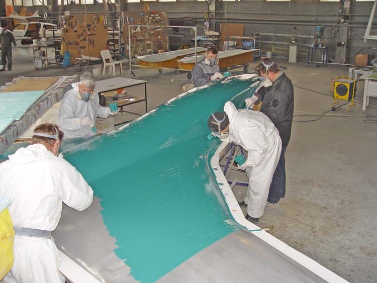

Velocity сказал(а):
сняли формы нижней части крыла (обе консоли). Форма болвана без повреждний.
Даааа, граждане, смотрите-учитесь... Болван-то не оклеен даже ничем, поверхность легко могла бы раскрошиться... Это ж надо так круто разделительный слой сделать, чтобы матрица отделилась фактически без усилий... Или я не прав? Болваны консолей оклеены стеклом, а фюзеляж - нет?
Это не пленка а разделительный слой. Он застывает и превращается в пленку. Потом снимается очень легко руками или можно смыть водой.
Окраска самолета и грунтовка со шпаклевкой имеет толщину, а оттуда и изменения размера. Оно хоть и неимоверно малое, но всегда больше толщины разделительного слоя. Вероятно оно как-то влияет на что-то, но никто никому об этом не говорил  ;D. Это я продолжаю твою мысль 😉

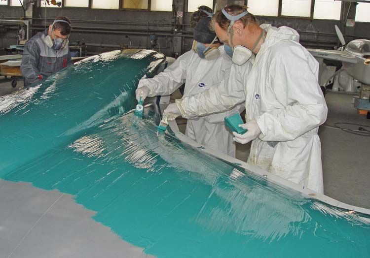

Весь болван оклеен стеклом и консоли тоже. Есть несколько мест доводки, где стекла нет, но они небольшой площади.

Velocity сказал(а):
Вот фотка процесса оклейки болвана стеклом -
А-а. По этой фоте плохо видно, из чего поверхность, ткань-то прозрачная и края обрезаны аккуратненько. Издалека и фактура ткани не просматривается. Потому я решил, что нету.
Перечел ветку, таки, есть упоминание текстом. Виноват. Невнимателен.

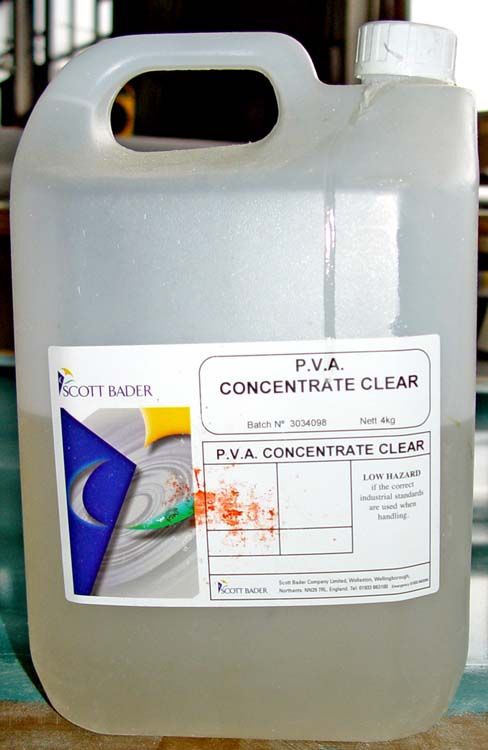

Собственно немного не в тему, подскажите люди знающие , где этот самый спирт ПВА можно прикупить ?, поиском пошуршал нечего дельного ненашол  :~~)
http://www.igc-composite.com/site.xp/053054124054048124.html

Спирт вот этот -

Он по-русски называется "спирт ПВС", но искать надо по-другому. Часто фирменный ПВС имеет какое-нить название типа "средство предохранительное хххххххх" Набери в поисковике "разделительный воск". Те конторы, которые торгуют воском для матриц и вообще подобными вещами, обычно ПВС тоже продают.
я такой брал на строительном рынке на калужском шоссе у мкад на против ашана ,плёнка у него почти как целофан :IMHO
Саня, раскрой страшную тайну! Каким образом ты угадал, что ПВС продают на рынке? И кстати, что с ним вообще делают в строительстве? 😱
перед употреблением этот концентрат разбавляют водой,на рынке только оплата ,потом на склад надо переться чуть колёса не проколол :craZy :~)
