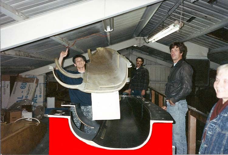

в обычных условиях ,
но потом она могла б
превратиться в недвежимость.
Из за толстых стенок эти (левая и правая часть) матрицы  были стабильна и легки.
Я только расказал что есть другой вариант строительства матриц
дешевле,  легче и всётаки нужно тоже думать о способе хранения матриц.
Хочу обратитвнимание на полусферы правай стороны фюза,
в противоположной  матрице  (левойстороны фюза)их отпечатки.....
матрицы служила для точного сложения фюза
и полусферв служили ключём для этого.

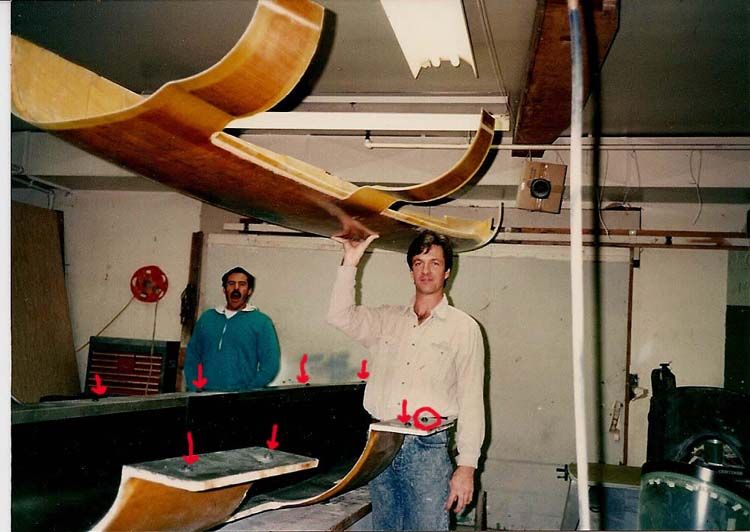

Помнится был случай.
Сделали матрицы на фюзеляж и сварили мощную опорную ферму, и матрицы приформовали капитально.
После склейки половинок фюзеляжа матрицы очень долго не могли разомкнуть.
Мы делаем опоры под матрицы и они лежат в своеобразных постелях, чтобы не покоробились но свободны и не слишком жестки,Чтобы гнулись при извлечении изделия.
Фанерные ребра мы делали,но со временем они оставляют отпечаток на матрице.

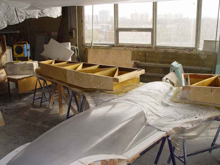

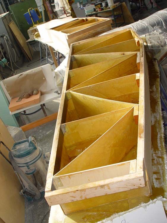

В следющей матрице вероятно будем использовать сендвичи с пенопластом.
Малая толщина фанеры не дает требуемой устойчивости панели  🙁
В середине следующей недели будем снимать с болвана эти матрицы и начинать готовить изготовление матрицы нижней части фюзеляжа.
А если заполнить пустоты? К примеру бетоном с керамзитом.
Уверяю вас, зря беспокоитесь. То что я вижу на фото, это очень мощный каркас для "домика". Плюс, как я понял,  "крышечка" сверху из фанеры и  всё оклееиваите стеклом. Я осмелюсь предположить что пенка здесь даже излишне.  🙂
susalev сказал(а):
...Фанерные ребра мы делали,но со временем они оставляют отпечаток на матрице.
Скорее всего это произошло от "скоростного" изготовления матрицы. Хотя выход и тут есть - никогда не стремитесь, при приклейке, фанерные рёбра придавливать грузом. Возникшие напряжения в клеевом шве вылезут "боком" через пару - тройку месяцев. Самое надёжно - это приклеивать рёбра "мокрыми" уголками, а ребро не обязательно вочтобы то нистало идеально подгонять. Все силы и нагрузки идущие через уголки будут дополнительно сдемпфированы самими же "мокрыми" уголками. В тоже время собственная жёсткость такого уголка недостаточна для того чтобы выдавить "бугорок" на матрице.
Да, сверху будет крышечка, оклеенная композитом. Фанерные ребра сильно не подгоняли. Стоят на "каше" и вклеены чрез уголок.
Сделали скелет фанерного каркаса для нижней части фюза. Фанера не держит прямую плоскость  🙁, даже толстая. Будем делать сендвичи с пеной. Ещё дольше, чем фанера, но будут легче, не будут бояться воды и будут прямолинейные.
