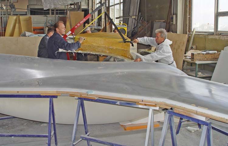

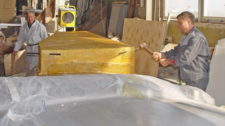

Модель прикладывали 4 раза. Двигатель защищен довольно хорошо. Были опасения за проп (был всего один, но уже получили новые), но проп тоже не подвергается такой опасности как в тянущем варианте. Из 4-х неудачных разбегов 2 или 3 двигатель даже не глох. Крылья получились крепкие. Фюзеляж похоже тоже безпроблемный. ПГО сломали в 2-х случаях из 4-х. В первый раз было ненадежное крепление ПГО к фюзеляжу. Во втором случае ПГО сломалось т.к. внутри не было лонжерона. Шасси ещё немного будут доработаны. Гибнут обычно авиамодельные решения. То, что сделали как в настоящем самолете обычно повреждает планету.
Если модель разложим очень сильно (будет не ремонтопригодна), не страшно. Есть формы, и новую сможем собрать намного быстрее, чем первую  😉.

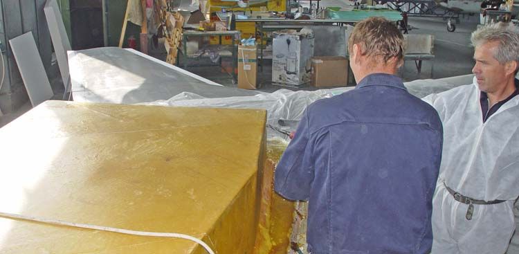

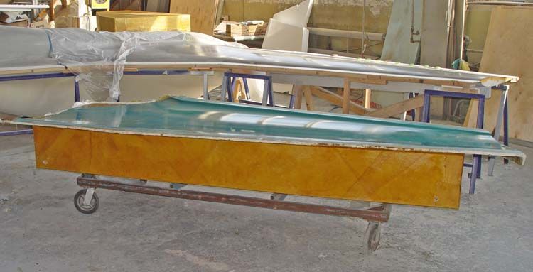

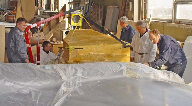

Сняли формы нижней части крыла (обе консоли). Форма болвана без повреждний. Матрицы получились отличного качества. Теперь осталось провести окончательную их подготовку к использованию и уже будем готовить нижнюю часть фюзеляжа к изготовлению следующих матриц.
Свеление отверстий для такелажа -
    41,4 КБ · Просмотры: 160

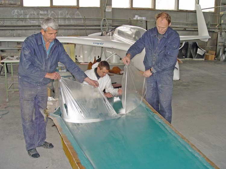

Снятая матрица у болвана  🙂 -
ЗЫ. В первый раз изготавливали матрицы таким способом. Большие матрицы раньше делали без использования гелькоута и пользовались воском как разделительным слоем. Перед изготовлеием этих матриц прогнали новую технологию на небольших образцах и получили в итоге очень неплохой результат.
    44,7 КБ · Просмотры: 204
Дима, поясни плиз. В моем представлении и опыте - PVA, он же ПВС( поливиниловый спирт) - это густая жидкость, которую обычно в 2 раза разбавляют водой и наносят тонким слоем на воск. Пленка образуется достаточно тонкая и хрупкая. При съеме отшелушивается вдрызг. Главное достоинтво, кроме легкого сьема - легко удаляется водой. Смывается на раз мокрой тряпочкой.
У вас же на фотке - это толстенная и эластичная пленка, которая отдирается, как полиэтиленовая. Проясни, плиз, не сходится  :~~)

2 Xboсt
На фото
видно, что на болван под тканью матрицы уложен тонкой пленкой полиэтилен (по крайней мере так выглядит), вопрос только в том, как выравнивали на болване
На фото
видно еще лучше. Если я правильно понял. то гелькоут (так его назвал Дима - материал цвета морской волны) наносили как раз на пленку полиэтилена.
