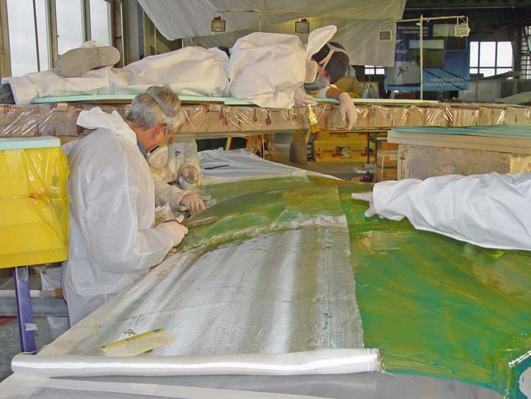

Проект Intruder.
Нанесение слоя эпоксидки для укладки первого листа стеклоткани -
    61,2 КБ · Просмотры: 149

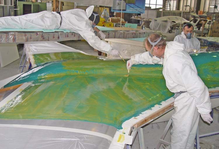

Нижяя часть самолета будет изготавливаться совместно с баками-наплывами (стрейками). Раньше никто из изготовителей канардов так не делал. Ширина формы не позволяет работать с пола. Работаем сверху. Изделие будет формоваться тоже с накатной антресоли.
Начало укладки -

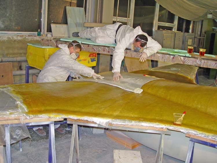

Ешё 6 слоёв и форма будет готова, но к полуночи не успеем.
Сверху работать удобнее -

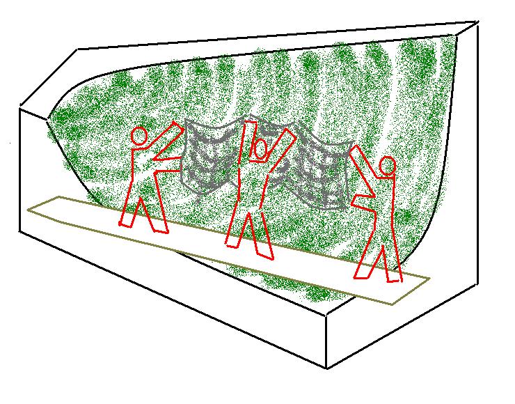

Было дело участвовал в формовке подобных размеров. Выглядело как на картинке примерно. Советую серьезно подумать насчет вертикального положения матрицы. При этом труднее раскладывать ткань, зато люди не ограничены в движении. В отличие от человека, работающего лежа, которому вряд ли так уж удобно. (Сереге пламенный привет!) Ну, я естественно про выклейку изделий, болван с матрицей не повертишь.

Советую серьезно подумать насчет вертикального положения матрицы. При этом труднее раскладывать ткань, зато люди не ограничены в движении. В отличие от парня, работающего лежа, которому вряд ли так уж удобно. Ну, я естественно про выклейку изделий,
Нам нужна накатная антресолька только для укладки небольшой площади. Работать будет удобно. Это легче, чем укладывать ткань и соты на вертикаль. Для болвана сделали временную лежанку, а для изделия сделаем настоящую и гораздо удобнее.

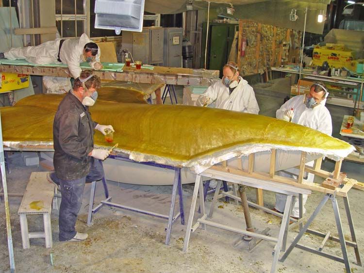

А вы как планируете, всю выклейку зараз или сначала ламинат+соты, после отверждения второй ламинат?
Вероятно ламинат+соты+вакуум, затем отдельно хардпоинты (всевозможные точки крепления из металла и других материалов) и затем только внутренний слой и вакуум. С сотами ещё пока точно не определились, но склонемся к ним :🙂
Дык, скорее определяйтесь... ЗА СОТЫ !!!  я сейчас клею крылья с сотами. Блин, красота! оправдывают и свою бешеную цену, и трудности с формованием на двести процентов!
У сот много преимуществ, поэтому и думаем их использовать.
Завтра купите её на стройрынке. Хорошо бы, чтобы она регулировалась по высоте. Тогда человек на неё сядет, и рабочая зона будет справа (и по минимуму внизу) от него.
Заодно купите лампы на штативах для организации бестеневого освещения. Правильно, что организовали диффузный свет- от него глаза меньше устают.

Мы что безрукие? Сварить/склепать/склеить не можем? Она будет не сильно стандартная  😉 и лежачая. В магазине такой точно нет. Лежачая будет удобней. Я что-то с трудом себе представляю как человек может сидеть и руками при этом работать на 20-30 см ниже уровня ж...
А на фотках не заметно ламп на штативах? Большую лампу бестеневую тоже юзаем и вторую ребята доделывают.

Я смотрю, что команда, при нанесении эпоксидки, работает в распираторах. Т.е. насколько мне известно, что не смола, а именно отвердитель - офигенно ядовитый.
Но, я тут недавно узнал (услышал), что появился на рынке новый модифицированный отвердитель для эпоксидки под названием то ли ЭТАЛ, то ли ЭНТАЛ. Говорят, что этот ЭТАЛ (ЭНТАЛ) абсолютно не токсичен и безвреден, и по своим характеристикам ничуть не уступает "ядовитому" отвердителю (а то, даже, и  превосходит его).
Это так? Хотелось бы узнать твоё мнение.
СПАСИБО!!!
Эпитал делает такие отвердители. Бакса типа 1472 этого типа. Там нет стирола (он вреден, но наиболее часто используется как растворитель т.к. он дешевый). У 1472 есть другая засада - после работы даже в медицинских перчатках руки окрашиваются и отмыть почти невозможно. Необходимо работать в толстых перчатках, что крайне неудобно.
работал с эпиталкой всем советую не пользоваться ,желтизна с рук не сходила аж три месяца и ещё не известно какие последствия от этой смолы, на слёте видел товарища который долго работал ей ,глянув на его ладони как будто желтуха.так что подумайте  :-[ :STUPID :craZy
вся работа велась в перчатках , пожалейте себя родного, любимого 😎 :~)
