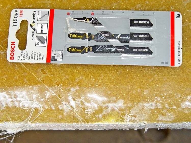

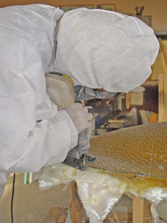

Спиливаем края матрицы используя электролобзик со специальными пилками по керамике -

Пилки с напылением, внешне похожем на приклеенный песок (что-то типа карбида вольфрама) -
Очень рекомендуем. Пилит как масло режет  😎
Отпиленный торец окончательно обтачивается шлифмашинкой.

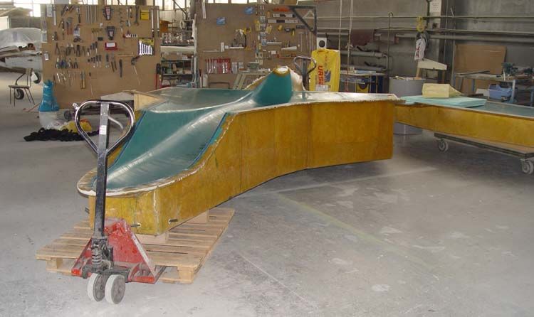

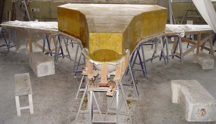

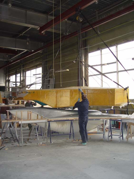

Матрица сошла с болвана без усилий и повреждений обоих изделий. С болвана можно хоть сегодня снимать новую матрицу  🙂
Снятие матрицы с болвана -
ЗЫ. Матрицу осталось почистить и довести до рабочего состояния.
Через пару недель перевернем болван в нормальное положение из перевернутого. Сразу, после снятия матрицы капота.
