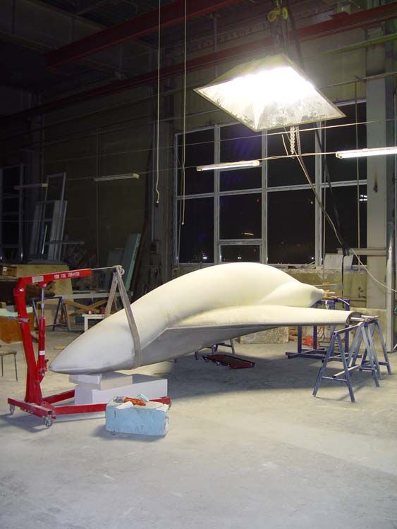

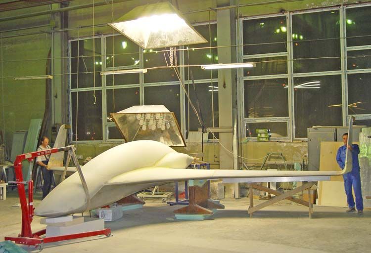

Болван перевернули и начали стыковку крыльев -
