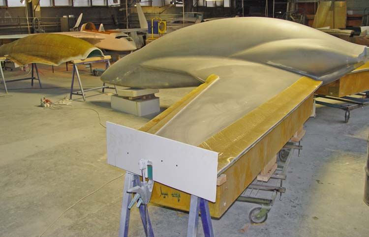

Проект Intruder.

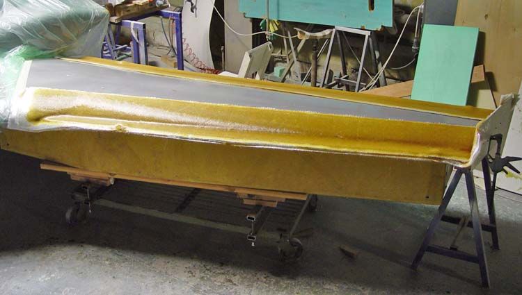

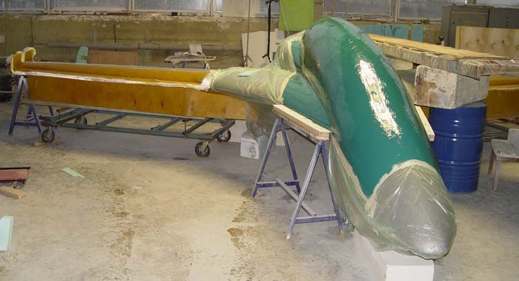

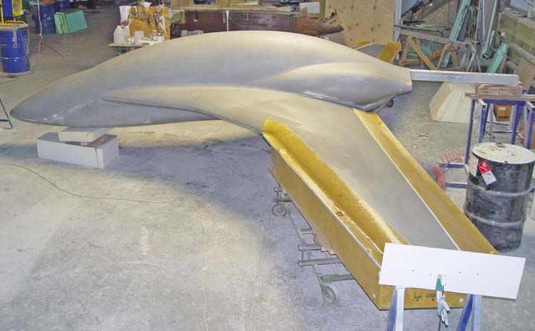

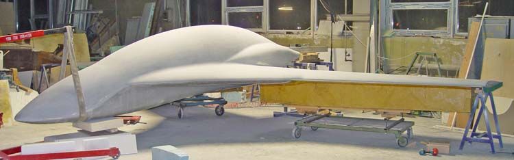

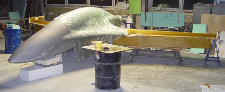

На следующей неделе будем снимать дополнительные стыковочные технологические матрицы для нижних частей консолей крыла и когда они будут готовы (через неделю) перейдем к изготовлению верхних матриц консолей крыла.
Подготовка к изготовлению дополнительных матриц нижней части крыла. Нижние матрицы установлены под болван и выставлены в горизонт -

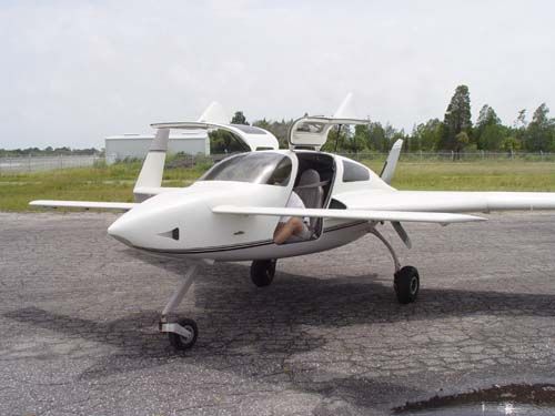

привет я полагаю вилка передняя как на этом велосити  😎или сделать придётся новую, увеличив вилку от лонг ez

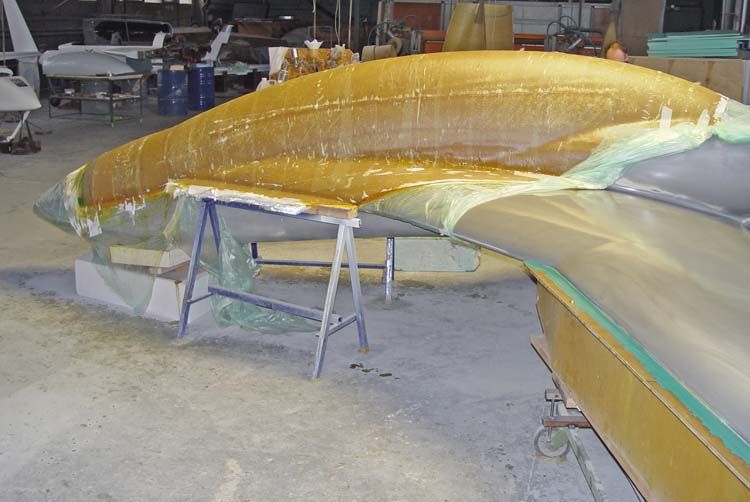

Вспомогательные матрицы нижней части консоли крыла после обработки краев -
Нижнее фото с временно снятой матрицей фонаря -
ЗЫ. Матрица фонаря без оребрения форму не держит (что и следовало ожидать  😉) Сразу после обработки краев установлена обратно на болван для монтажа оребрения.
На заднем плане маячит мой Long-EZ в процессе доработок. Улучшаем аэродинамику и устанавливаем новый тонированный фонарь (отобрал у zatura  😉)
