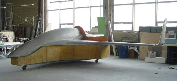

Указать точно не смогу по высоте т.к. есть разница как измерять, по перпендикулярному сечению или по спине пилота. По сечению фюзеляжа мы добавили около 50 мм по высоте относительно размера Long-EZ при этом разнесли вертикально положение пилотов на 150 мм. друг относительно друга (уровень глаз заднего на макушке переднего). Ширина фюзеляжа около 600 мм как первого, так и второго пилота, минус подлокотники для РУС и РУД (они же непрерывный дополнительный продольный силовой набор от ПГО до шпангоута двигателя).

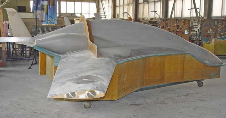

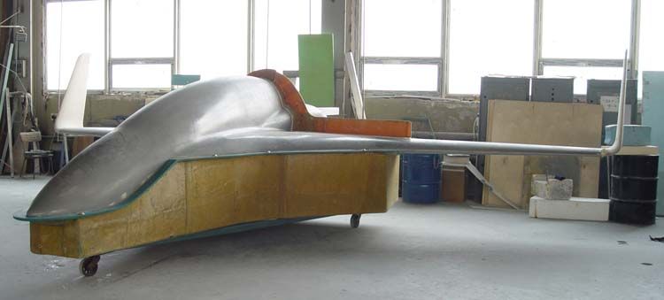

Сегодня под болван подвели нижнюю форму и готовимся к съему верхних форм, после чего можно будет приступать наконец к изготовлению деталей фюзеляжа. Работы предстоит много. Это и изготовление самих формообразующих для верхней части фюзеляжа и изготовление приспособлений для установки и позиционирования деталей при сборке.
ЗЫ. Форма на болване сверху - заготовка приспособления для позиционирования центрального лонжерона, шпангоута двигателя, шаблонов сверловки стыковочных узлов крыльев и т.д.

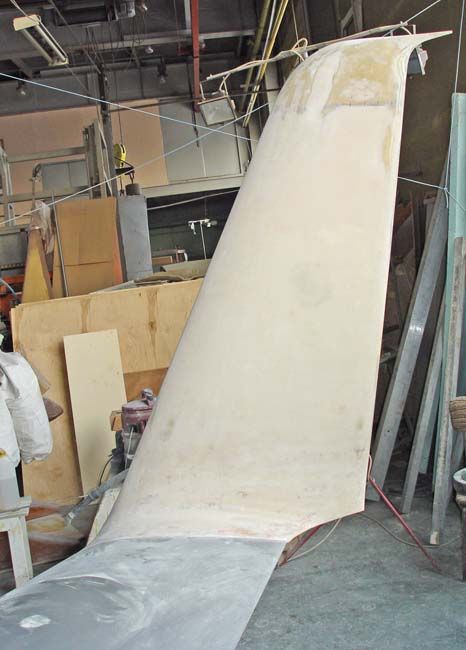

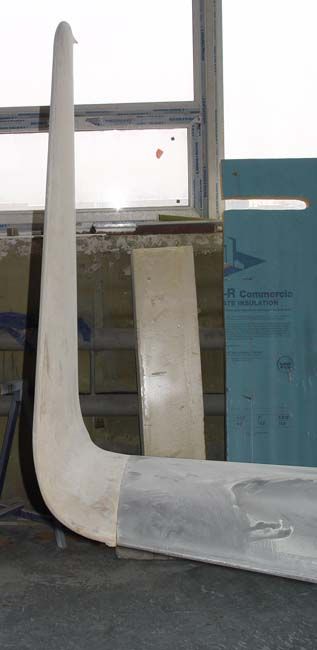

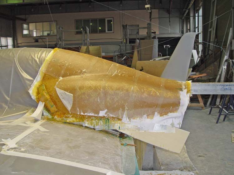

Вернемся к винглетам.
На фото процесс стыковки поверхности консоли крыла с болваном винглета. Аэрдинамику от исходной улучшили.
    43,2 КБ · Просмотры: 207
    21,1 КБ · Просмотры: 132
Конструкция болванов винглетов разъемная. Во первых, так технологически удобнее, а во вторых мы всегда будем иметь взможность изменить форму винглетов впоследствии, при необходимости, не меняя больших форм самой консоли крыла  😉

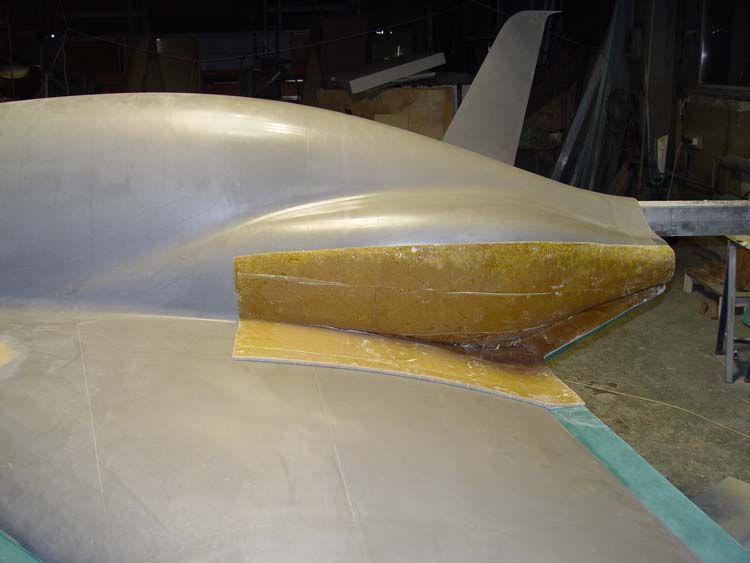

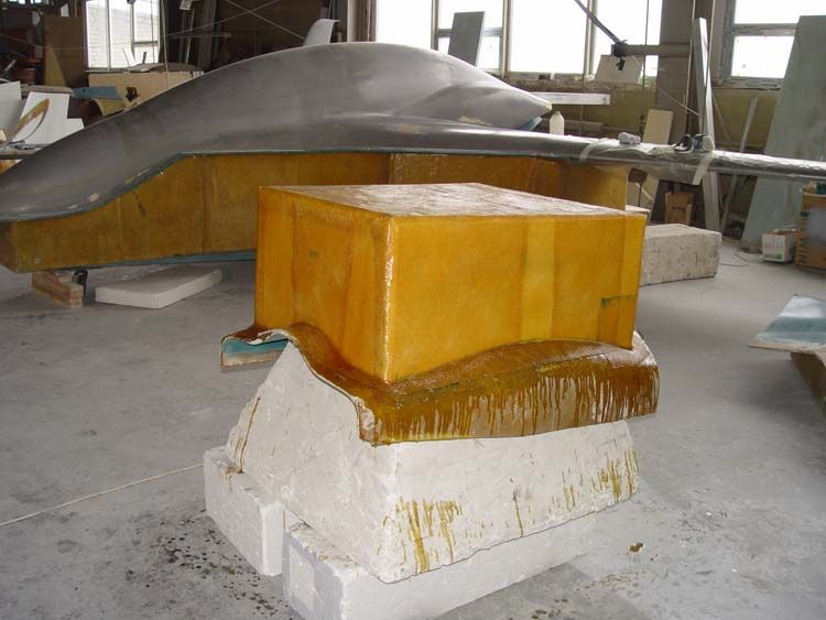

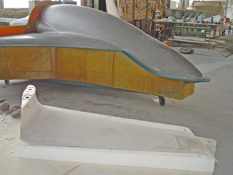

Долго не выкладывал фото процесса изготовления оснастки занимаясь организацией слета. Тем временем мы серьезно продвинулись.
Боковые капоты двигателя -
    34,6 КБ · Просмотры: 131

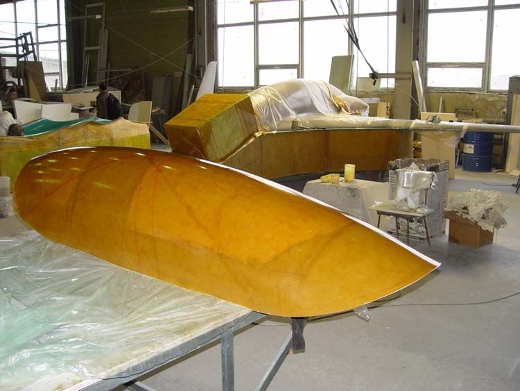

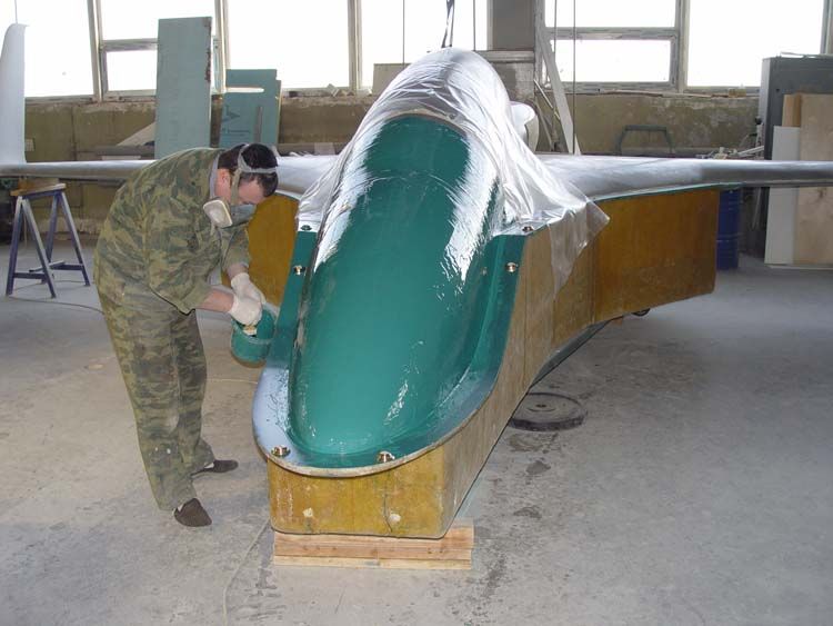

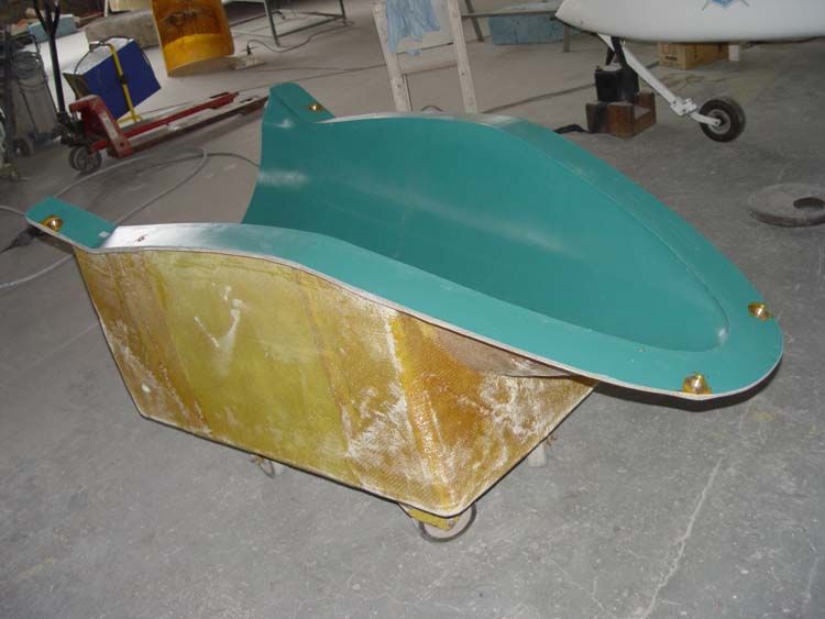

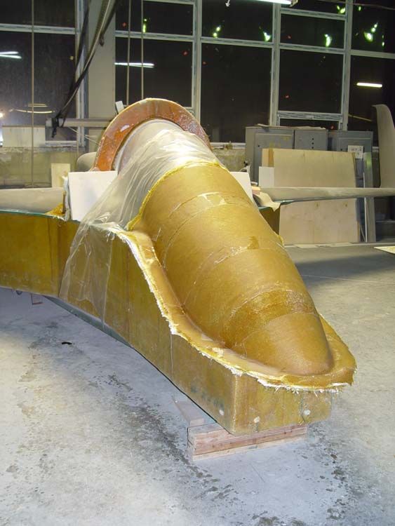

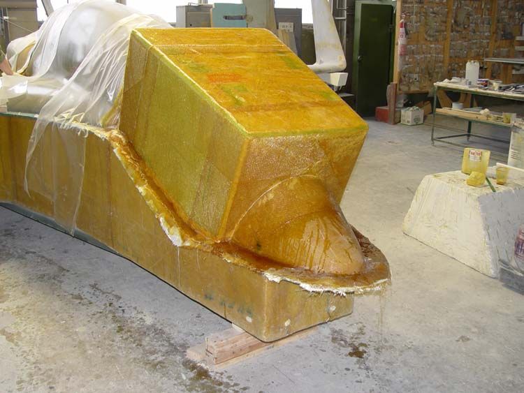

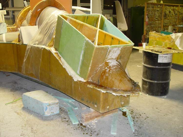

Изготовление носовой части -
1 - Нанесение гелькоута
2 - Выклейка формообразующей
3 - Изготовление оребрения
    55,3 КБ · Просмотры: 121
    61,1 КБ · Просмотры: 119
    69,8 КБ · Просмотры: 130

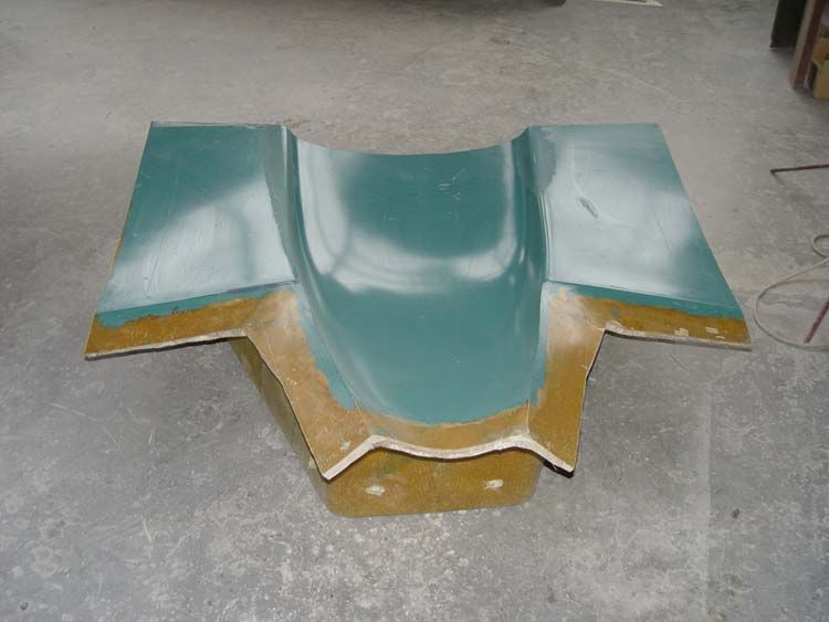

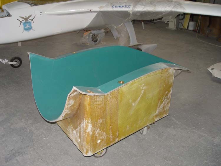

Первое изделие из форм -
Имитатор остекления, необходимый для изготовления форм фонарной рамы и подфонарки.
    58,8 КБ · Просмотры: 142
Дмитрий, а какова общая толщина гелькоута и формообразующей?
Около 15 мм.
Вы эту коробку с рёбрами пеной не заполняете?
Конечно. На фотках выше это видно.

Очень интересный и необычный разрез--ы верхней части фюза
которые както прийдётся соединять....я уверен что админ имеет обьяснение на небычную кройку, так как он никогда ничего не делает необдумано.
я сделал бы один цельный молд включая фанарь...так легче выкладывать верхнею часть...даже если фанарь не нужно,  помогает во время выкладки.
А где верхнея часть стрэков? Мож установка рёбер в нём легче будет......ай да админ хорошо думает!!
Я также сделал бы отдельную форму фанаря и кожуха отдельно как это сделал админ.
Классная работа у админа и его группы получается... 😎
Разрез носа имеет хитрую форму т.к. расположен по линии наибольшей ширины, чтобы из формы можно было вытащить деталь.
Верхние стрейки и винглеты пока в процессе работы. К концу февраля планируем закончить.
я сделал бы один цельный молд включая фанарь...так легче выкладывать верхнею часть...даже если фанарь не нужно,помогает во время выкладки.
Верхние стрейки, фонарь и нос - совершенно разные детали. Мы будем их выклеивать совершенно отдельно друг от друга и только монтаж будет по специальным приспособлениям для точной установки 😉
ЗЫ. Болван получился довольно хороший. Снимаем практически без ремонтов по несколько разных форм с болвана.
