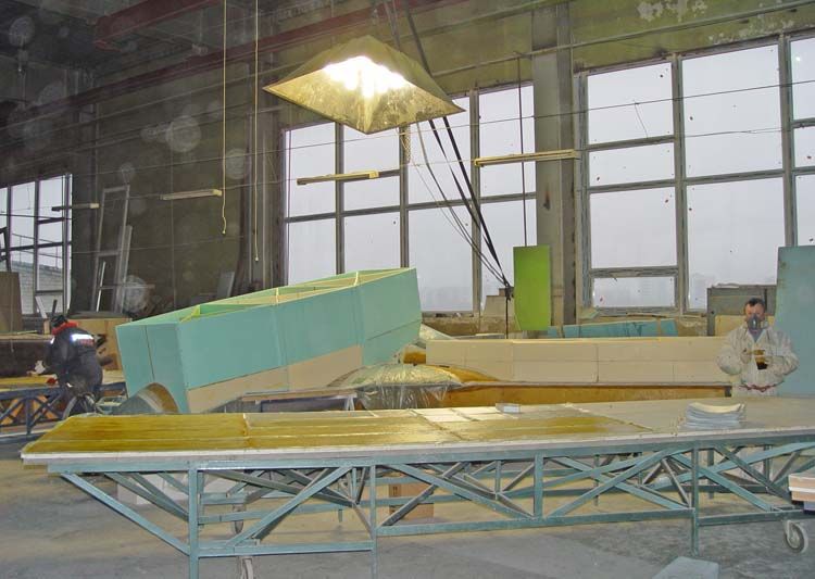

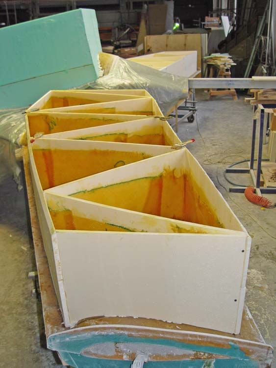

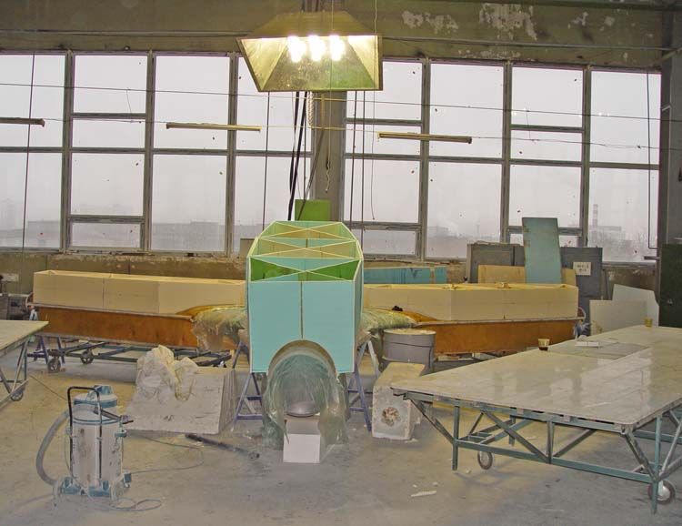

Проект Intruder.
Сегодня изготовили верхние формы консолей крыла -
С завтрашнего дня будем делать оребрение для 3-х форм сразу.
    40,9 КБ · Просмотры: 141
    81,6 КБ · Просмотры: 160

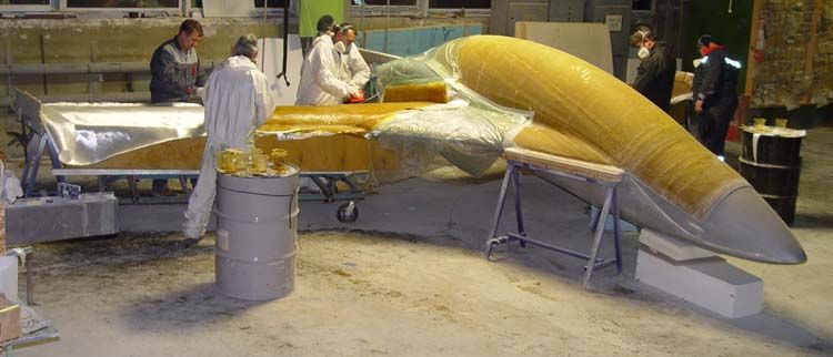

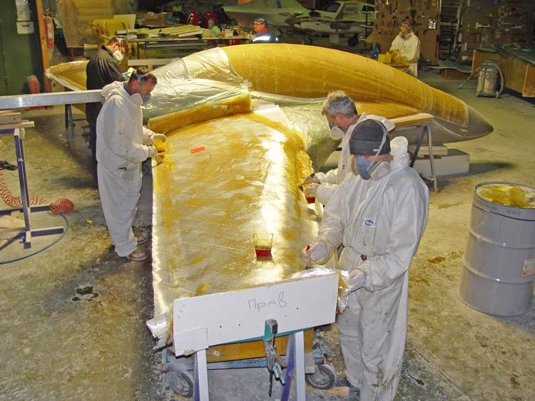

День добрый, Михаил. Ваш Ответ #338 - 18.09.2008 :: 23:24:52.
во время выстройки частей форму легко можно переместить куда хочеш...тут она просто на козлах просто и быстро.
тут это я делаю мою первыйю часть фюза ....на 2 этаже здания.....
http://www.reaa.ru/cgi-bin/yabb/YaBB.pl?num=1189771013/330#338
Вопрос- зачем вынимать корку фюзеляжа из матрицы. На сколько я понимаю технология выклейки самолета выгодно отличаеться от стапельной тем, что матрица выполняет роль стапеля. Меня учили то, что из матрицы вынимается готовое изделие, агрегат или деталь.
Спасибо.
Учили правильно. Тут немного другая ситуация. Беркут делается в виде КИТа, то есть изготовитель производит детали и россыпью продает. В исключительных случаях продается fast build kit (частично собраный). Такой режим продажи связан с законодательством и требованием, чтобы 51% самолета был собран покупателем самостоятельно. Естественно, фирмы, которые производят готовые планеры с удовольствием юзают матрицы как стапели для сборки. Кроме того, кит значительно компактнее для перевозки, если его не собирать. Velocity, после установки наплывов, в морскй контейнер не лезет. В прошлом году была возможность купить полностью готовый планер на 30% дешевле кит набора, но привезти его через океан будет дороже, чем готовый самолет купить 🙁
Матрицы - классика жанра. Смотреть приятно. Уж простите за повторюшничество. Если кто надумает писать учебник для самодела то эти фотки хорошо могут проилюстрировать как надо правильно строить матрицы из полимеров.

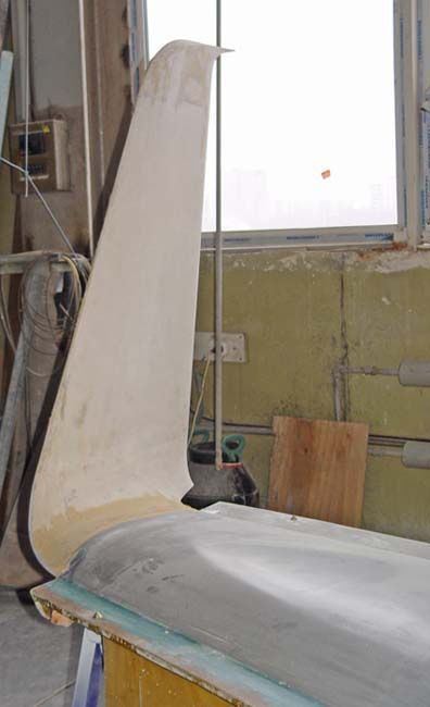

К вопросу - Почему мы изменили винглеты на крыльях - http://www.cozybuilders.org/Oshkosh_Presentations/2007_Blended_Winglet_Eracer.pdf
На фото наш винглет в процессе изготовления болвана для снятия формы -
    26,4 КБ · Просмотры: 130
