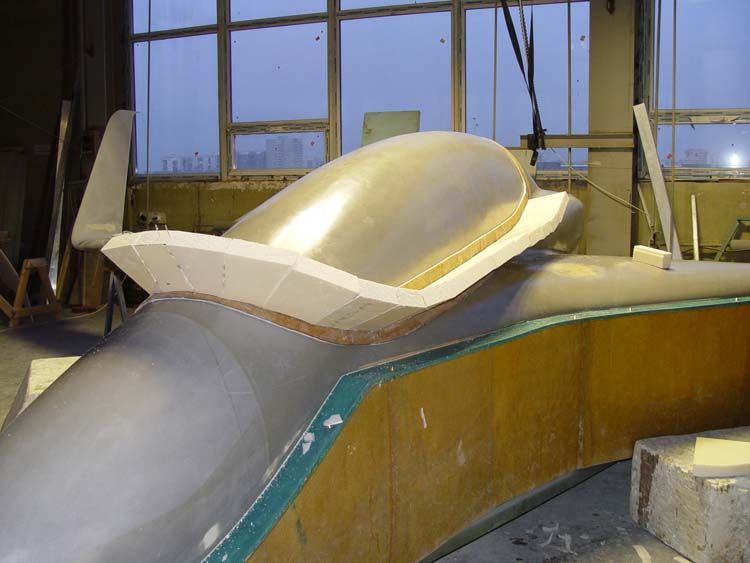

Заготовки приспособлений для точной установки нервюр в топливных баках -
Это же приспособление будет использовано для монтажа (вклеивания) верхней поверхности наплыва -

admin сказал(а):
Заготовки приспособлений для установки нервюр в топливных баках -
...и даже перегородки в т.баках будете вклеивать по шаблону?
...похвально конечно...но имеет ли смысл?
@ N38MK...здорофф! ...Миха!
...куда пропадал?...секретная работа?
/me
Ты будешь сейчас плакать, но нервюры мы на ЧПУ резать из сендвича будем и ставить строго по приспособам. Стоимость подгонки (ручной работы) больше, чем стоимость приспособлений. Кроме того, не сделав сейчас такую приспособу и вытянув болван из формы мы уже НИКОГДА не сделаем точное приспособление без засовывания в форму болвана заново, чего делать категорически не хочется.
potoki сказал(а):
Между приспособой и нервюрами еще что то подразумевается по толщине и позиции?
Подразумевается, но легкосъемное 😉
Если вы сделаете порядка 60 - 70 единиц оснастки, то вы ещё легко отделаетесь 😉 Поздравляю с первой выклейкой.
Где-то столько и должно получиться. Ничего страшного. Остальная оснастка гораздо меньше в размерах, но без неё никуда.

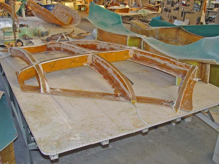

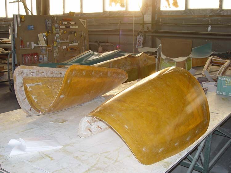

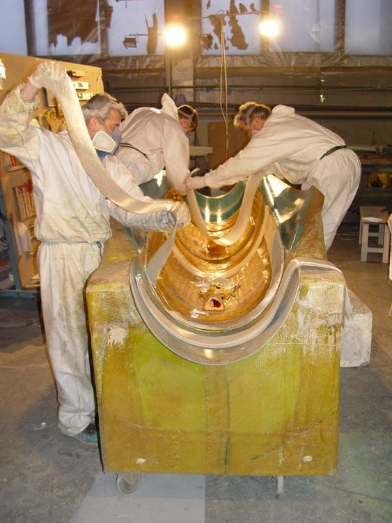

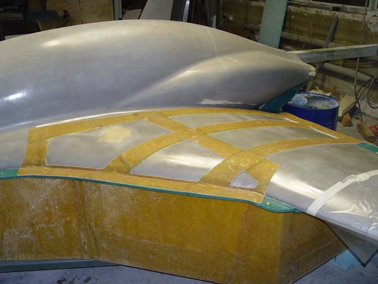

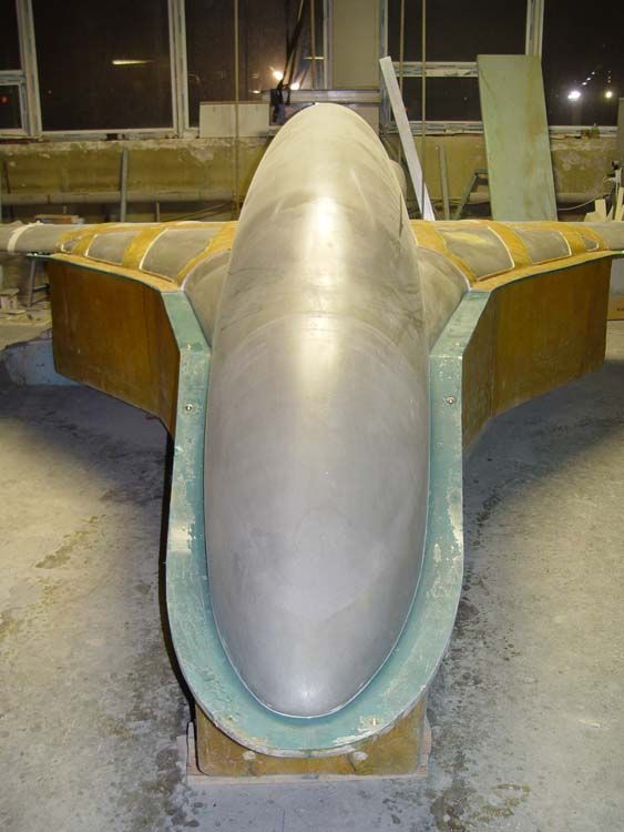

1 - Промежуточные приспособления для изготовления подфонарной рамы и рамы фонаря
2 - Один из этапов выклейки форм подфонарной рамы и рамы фонаря
