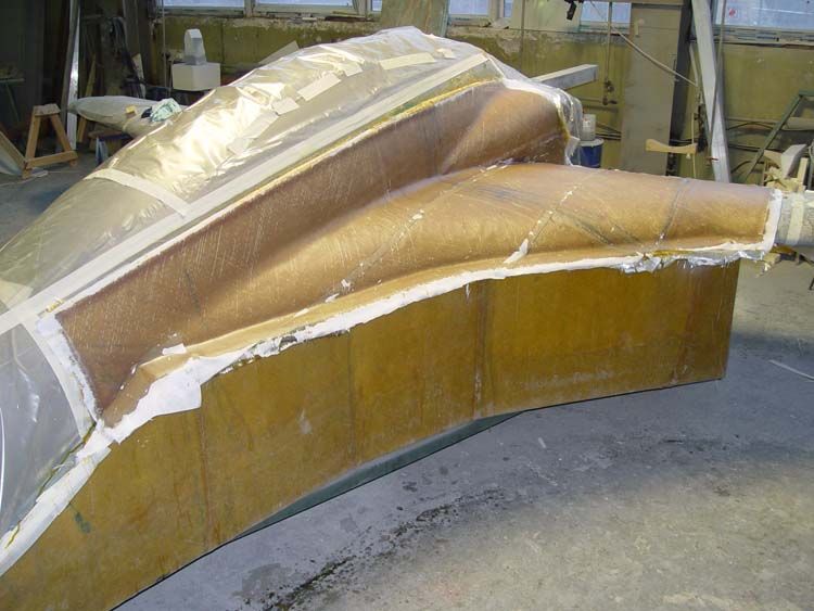

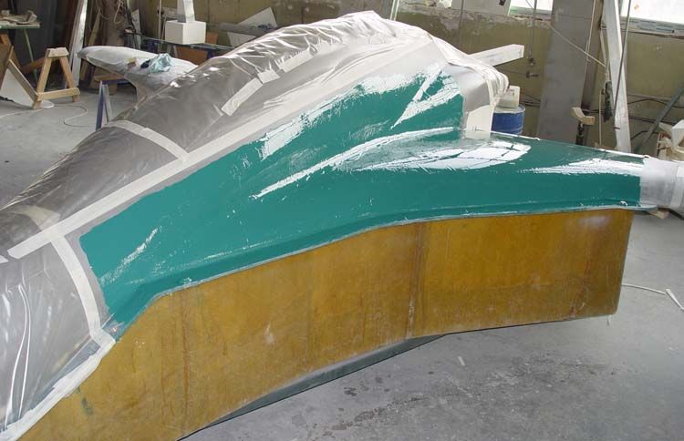

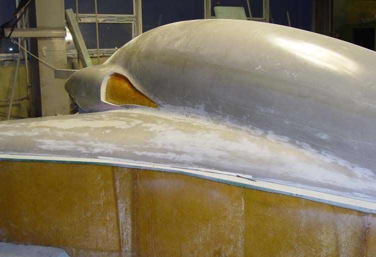

На этой неделе заклеиваем оба наплыва. Около недели будем клеить оребрение на них. Во второй половине марта начнем выклейку. Одновременно идет много подготовки. Фотки пока не выкладываю, там даже с фотками объяснить будет не просто  😉 как мы делаем фонари и подфонарные рамы.
Наплывы доклеили -
    54,4 КБ · Просмотры: 142
Осталось сделать усиление и можно будет вынимать болван из нижней части формы

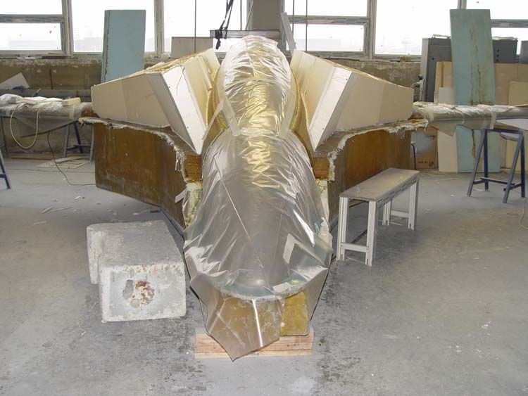

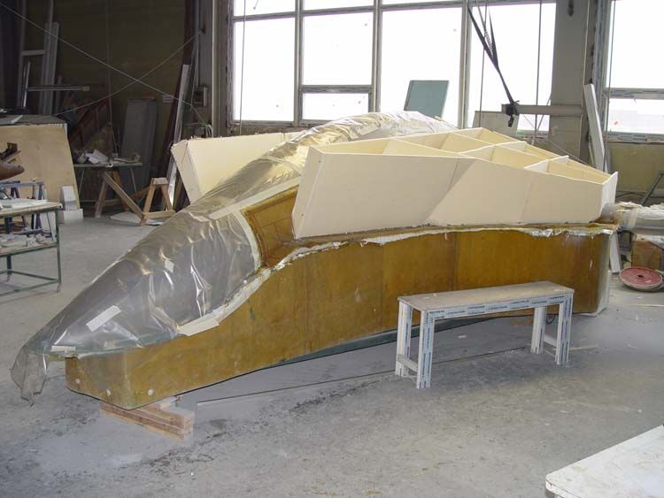

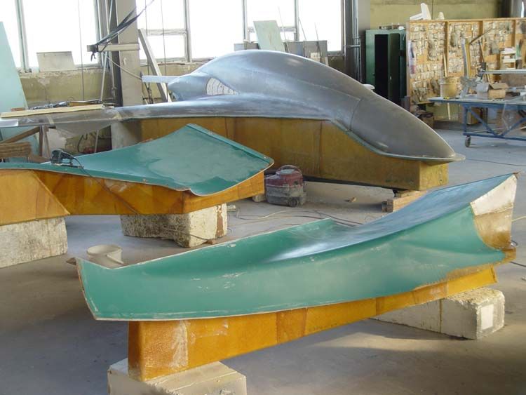

К концу следующей недели вероятно успеем вытряхнуть болван и приступим к выклейке нижней части фюзеляжа. Медленно, не спеша  😉
Впереди ещё очень много форм и приспособлений, но они уже меньшего размера. Из больших только лонжероны остались.
Формы винглетов будут изготавливаться параллельно на отстыкованных от основного болвана консолях крыла. Теперь нет никакого смысла в полностью собранном болване.
Соты как раз на днях будут доставлены.

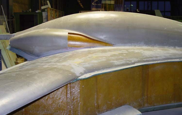

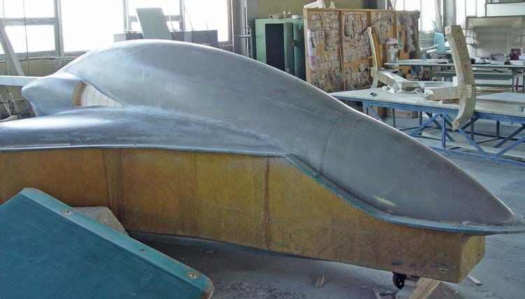

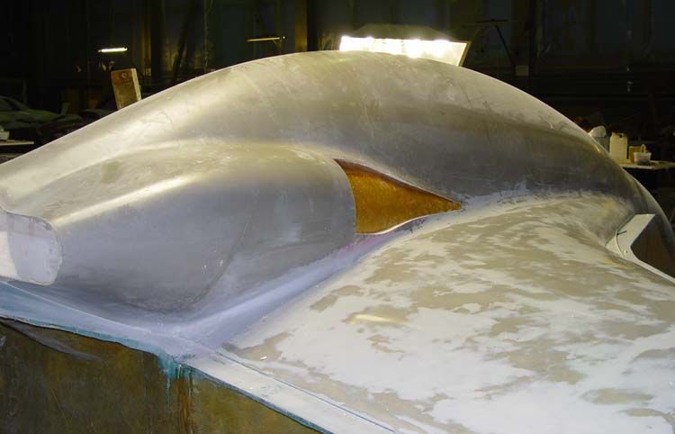

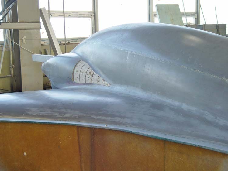

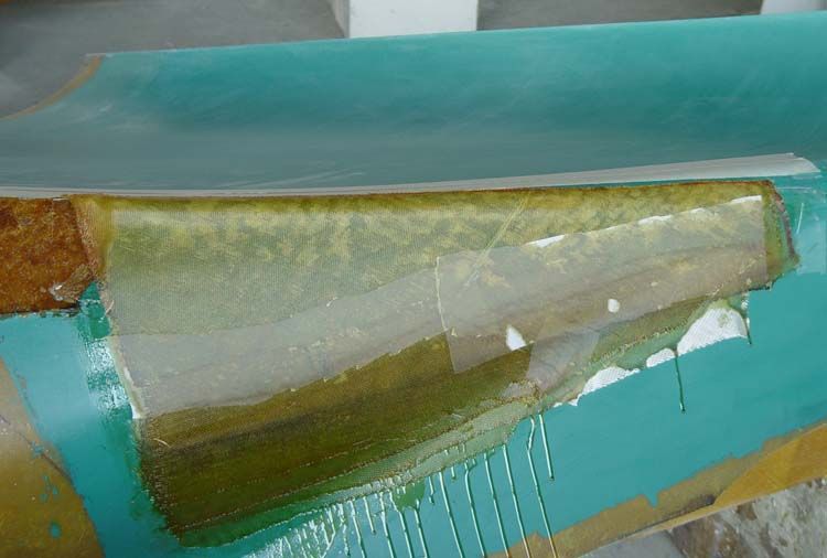

Подготовка воздухозаборников на болване фюзеляжа -
Изготовление внтренней части воздухозаборника по профилю капотов двигателя -
(установка показана в следующем посте)
    43,3 КБ · Просмотры: 144
    45,2 КБ · Просмотры: 140

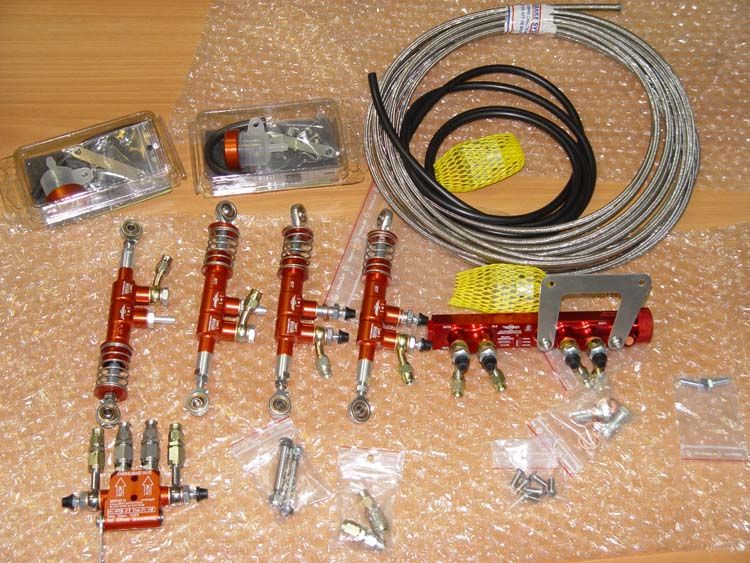

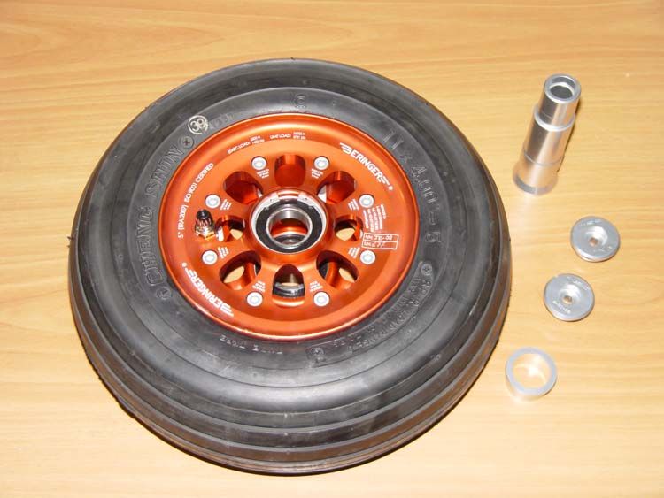

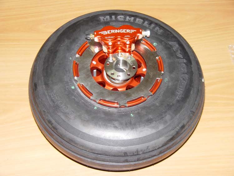

Чуть не забыл описать свои новые колесики, купленные как Рождественский подарок в прошлый приезд к Мише -
Это beringer, комплект от RV с антиюзом, стояночным тормозом, гидроцилиндрами тормозов для 2-х пилотов и т.д.
http://www.aircraftspruce.com/catalog/lgpages/beringer5.php
http://www.aircraftspruce.com/catalog/lgpages/beringer5nose.php
Ну, хорошо, не 100 лет ... 50 .... я все равно больше не проживу, поэтому валяй в баксах
Вам с какими колесиками завернуть? Ручки Military Style? Сервомашинки для автопилота + триммеров? Автопилот интегрировать? Вывод речевой информации РИТА по блютусу или проводной? Приборы будем отображать на внутришлемные дисплеи HMD или проектором на стекло фонаря? Кондишн ставим? Кислородное оборудование какое предпочинаете? Катапульты или парашютная система? Оснащение видео/фото/интернет? Оделку в каком ателье будем заказывать?
Диапазон цен на готовый может быть от 100 до 300 т.долл. Заказы не принимаем в этом и следующем году точно.
