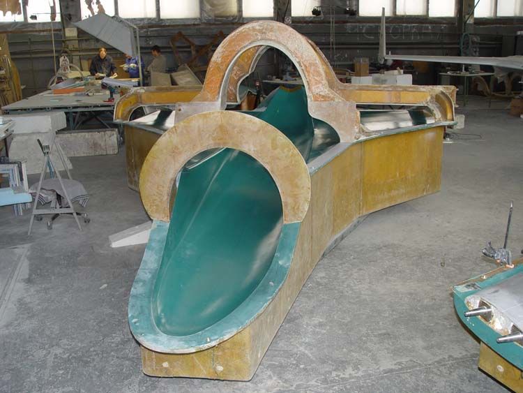

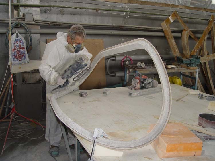

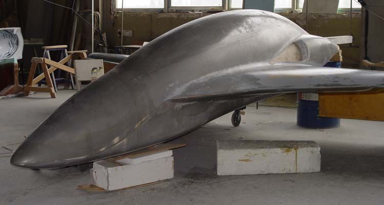

Модели для изготовления фонарей -
Составная из нескольких частей конструкция, по которой будут изготавливаться матрицы фонарей
    61,5 КБ · Просмотры: 144
    59,5 КБ · Просмотры: 174

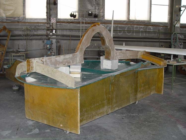

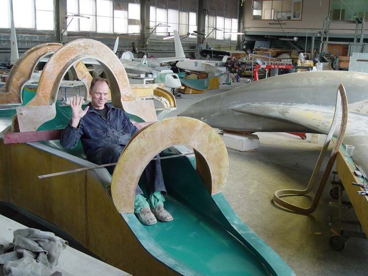

Нижняя часть матрицы с установленным приспособлением для изготовления центрального лонжерона и установки шпангоута двигателя -
    58,5 КБ · Просмотры: 158

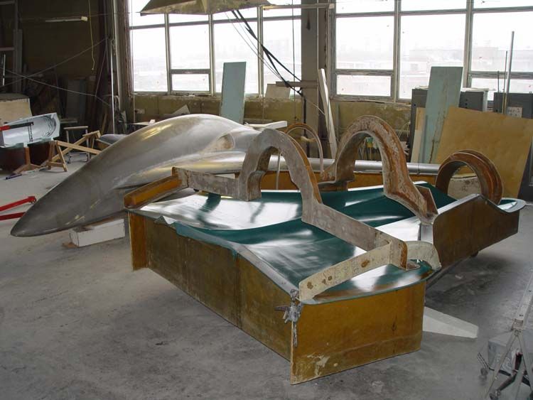

Болван снят из нижней матрицы и подготовка к изготовлению матриц воздухозаборников в основном завершена -
    33,1 КБ · Просмотры: 160
Очень внимательно слежу за происходящим, интересно... вот только, немного не въехал... сверху, это типа, кондуктора...?
над матрицей... :-?

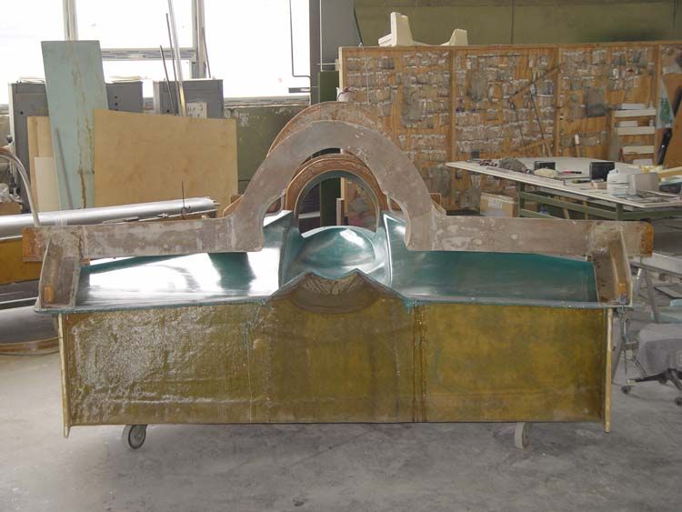

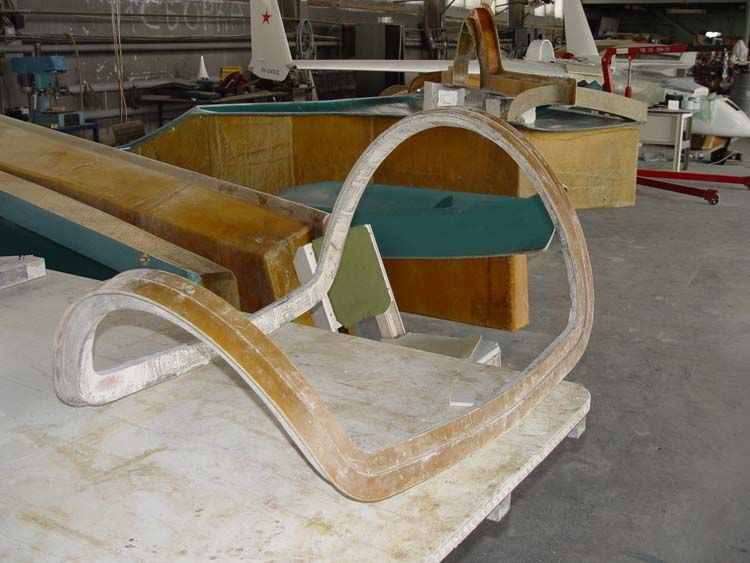

над матрицей
Типа кондуктора. Съемное приспособление, позволяющее позиционировать шпангоуты и имеющее дополнительные поверхности, например для формования центрального лонжерона, который будет выклеиваться прямо на форме (стапеле).
    58,6 КБ · Просмотры: 160
    61 КБ · Просмотры: 154
    69 КБ · Просмотры: 148

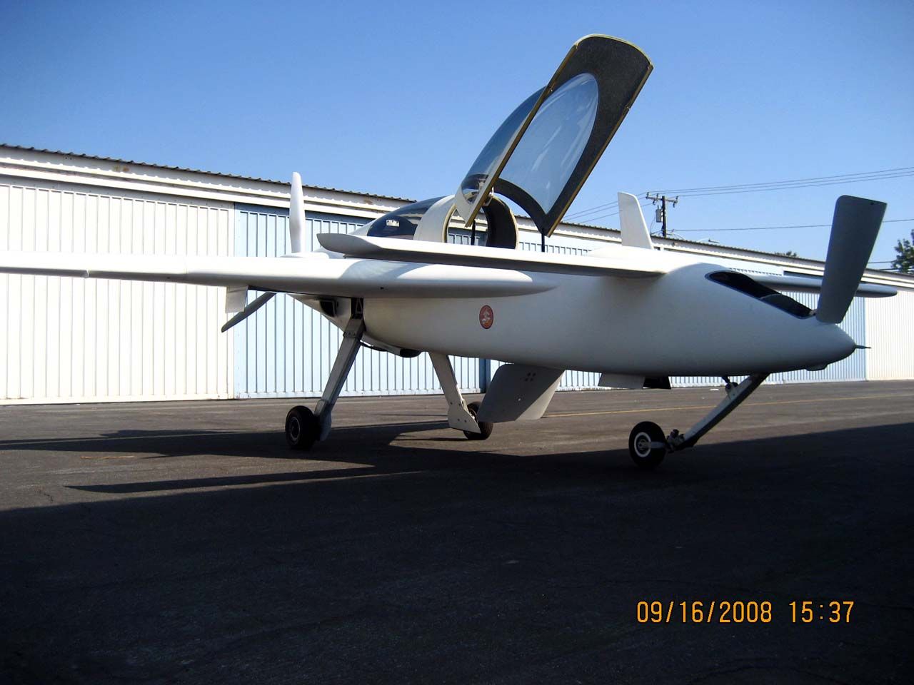

Очень близкая к реальной, посадка первого пилота -
Рост пилота на фото - 185 см Он в данный момент сидит на куске пенопласта (имитатор сидения)
ВАУ! похоже что это громаднй самоль посравнению с моим
а втоже время Интрудэр на  15-20 см короче чем Беркут от канарда до firewall......Админ!!! иль я что то путаю?
Это что-то с омываемой площядью....илюзия какаета, но несмотря на это Фюз Итрудэр мне кажется аэродинамичней Беркута!
 Иль это моя желаемая фантазия?
:IMHO Проклятие уже пора что то лучше... чем Беркут!
    107,2 КБ · Просмотры: 174
а втоже время Интрудэр на15-20 см короче чем Беркут от канарда до firewall......Админ!!! иль я что то путаю?
Расположение канарда такое-же как в Беркуте. По отношению к Лонг-Изи мы его вынесли вперед.
Миша, этот самолет дает очень много иллюзий. Не верь тому, что видишь совершенно. С разных сторон он выглядит совершенно по разному. Если ты одновременно посмотришь на фотографии, сделанные с разных точек съемки, то увидишь как он сильно меняет вид. Сзади он кажется очень коротким и невероятно толстым. Сбоку он выглядит очень стремительным и аэродинамичным. Высота фюзеляжа всего на 2" выше, чем в Лонг-Изи, тем не менее оба пилота сидят с согнутыми коленями, как в обычном самолете и задний сидит на 6" выше переднего пилота. Самолет по ширине фюзеляжа будет просторнее чем Беркут, но не на много. У нас в России бывает иногда очень холодно и нужно одевать что-то теплое и толстое, при этом не застревая в фюзеляже  ;D.
