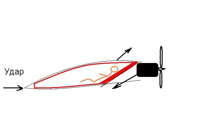

И еще. Толкающая схема лично мне очень симпатична. Но пугают опасностями "мясорубки" для спассистемы или самого пилота при эвакуации в воздухе, а также спрессовыванием экипажа между массивным движком и препятствием при лобовом ударе.
    Вы не предусматриваете "организованного" краша, как в автомобилестроении, чтобы двиг  срываясь с креплений проскальзывал мимо кокона кабины. Может и предусмотреть надо только некоторое дополнительное усиление между моторным отсеком и пилотами ( но под верным углом). Если пластик и так прочен, то обязательно покрыть его металл листом от смятия  и для скольжения.

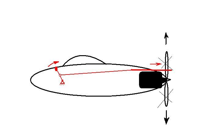

    А для разрушения винта до "катапультирования" предусмотреть стержень, выдвигаемый под удар лопастей.
Что-то вроде этого
    Пардон за дилетантизм, но как говорится  "с миру по нитке..."

buddy сказал(а):
Вы не предусматриваете "организованного" краша, как в автомобилестроении, чтобы двигсрываясь с креплений проскальзывал мимо кокона кабины. Может и предусмотреть надо только некоторое дополнительное усиление между моторным отсеком и пилотами ( но под верным углом). Если пластик и так прочен, то обязательно покрыть его металл листом от смятияи для скольжения.
Если Вы объясните как двигатель перескочит центральный лонжерон, ВЕРТИКАЛЬНЫЙ шпангоут двигателя, точки крепления шасси, то всё равно эта идея будет бестолковой ввиду того, что направление удара будет не таким в 90% случаев.
Хотите покинуть борт в полете, ставьте катапульту со "Звезды". Сидячее положение пилотов это позволяет, но дорого и сердито.
ЗЫ. Задний фонарь при сбросе должен ломать проп.

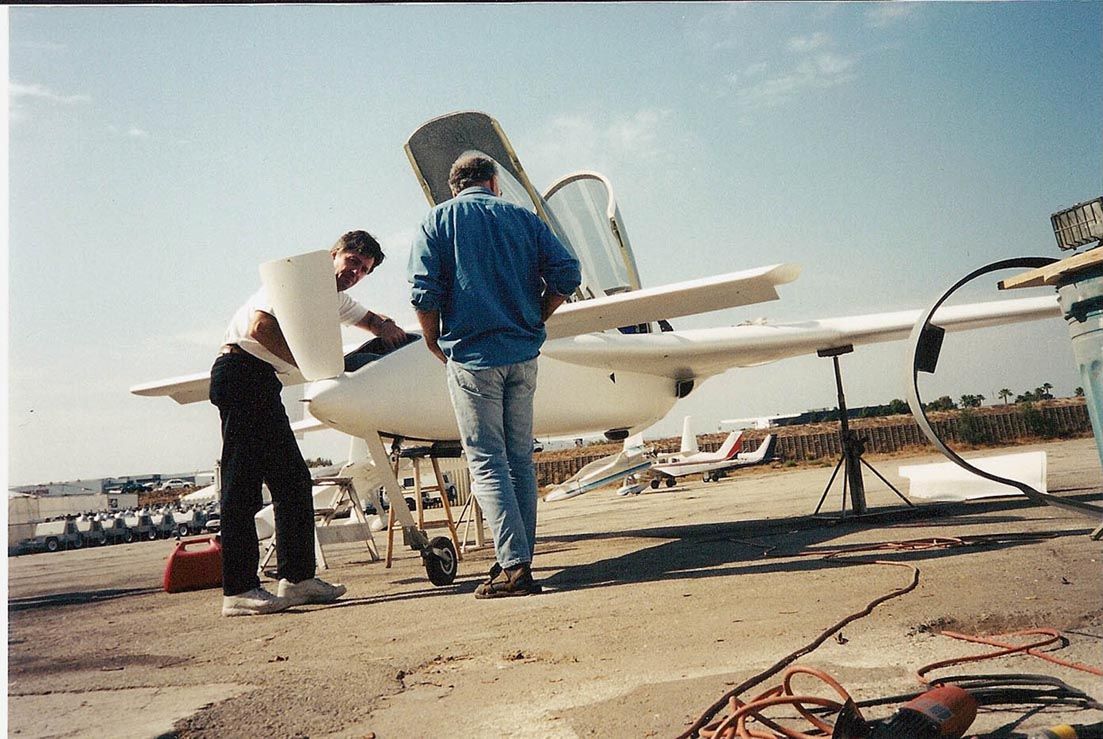

диаметр колёс по более чем на беркуте и в стрейки не умещаются так , что вариант беркута отметается или неубераемое шасси или уборка как на як 18 или як40 и тд :IMHO
а вот взлет и посадку на акватории не продумывали ну я думаю надувные лыжи после взлёта сдуваются и убираются, а перед посадкой надуваются снова, может у кого есть идеи предлагайте  :craZy

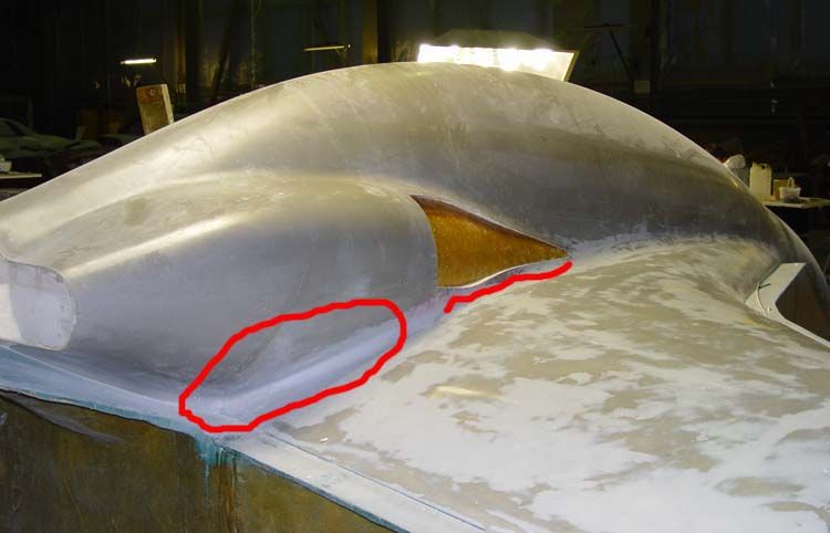

Фонарь кабины уже обсуждался. Проанализировал углы и при шел к выводу, что ребята получат очень сильное внутреннее отражение. В остеклении фонаря пилоты будут хорошо видеть себя, интерьер кабины и несколько хуже окружающее самолет пространство.
Система охлаждения двигателя на Беркуте выполнена более правильно. Воздухозаборник расположен в зоне повышенного давления и выполнен со сливом погранслоя.
На Интрудере воздухозаборник находится в зоне повышенного разрежения. Канал NASA выполнен неправильно. Он работает при условии генерирования вихрей по краям. В верхней части вихрь образуется, в нижней стенка идет параллельно потоку и образование вихря под вопросом и соответственно под вопросом правильная работа воздухозаборника. Этот тип воздухозаборника тоже не любит толстого погранслоя. При полете в дождь, объем воды, собранный носовой частью фюзеляжа перед воздухозаборником, будет попадать в моторный отсек. Как при этом будет себя чувствовать двигатель я не знаю, но можно предположить, что не хорошо.
При тщательной проработке стыка винглета и крыла, не обращается внимание на место (на фото обведено красным), которое даст на порядок большее сопротивление интерференции с ухудшением условий работы воздушного винта (снижение КПД), повышением его шума и вибрации.

По фонарю плохо обсуждался ! полетай на планере ;янтарь; потом говори про отражения и блики ,на своём самолёте можеш поставить козырёк от ПО-2 бликовать не будет а сверху натяни брезент кабриолет получится ! 😎Систему охлаждения можешь посмотреть на вери-изи и на велосити ,что-то её не заливает, а вери-изи разрабатывал столь уважаемый Рутан ,а стык винглета и крыла ни как не может повлиять на кпд  винта  :STUPID  ЗЫ ибо винглет в полёте  на простонародном языке это кили  :~)
Эмм... винглета не заметил на фото... Путаетесь в терминах - яндекс вам в руки 🙂 И как то реально винглет на воздушный винт влияния оказать не может, только разве что наоборот - в случае аварийной посадки без шасси (тьфу-тьфу-тьфу) 🙂
У вас автомобиль тонированный? Много бликов?
При тщательной проработке стыка винглета и крыла (описанной в ветке), не обращается внимания на место стыка крыла и фюзеляжа(на фото обведено красным)
Так понятнее будет? 🙂
это капоты, это можно изменить в любой момент 🙂
можно вообще снять 🙂
капоты после установки двигателя и во время эксплуатации будут дорабатываться .как и во многих случаях, тк.ошибок всех избежать не возможно а ещё из конструктивных форм двигателя ,торчащих выхлопных труб и подходящих колекторов 😎 ,так что всё будет дорабатываться до идеального состояния ! :craZy
