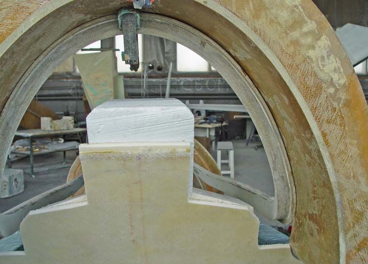

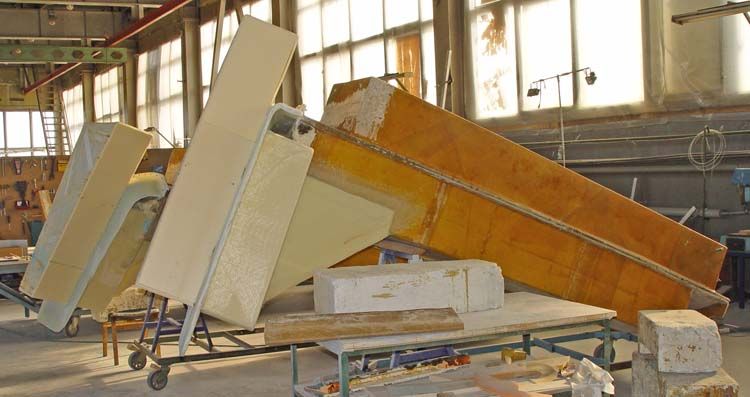

Изготовлены формы винглетов -
    49,9 КБ · Просмотры: 161

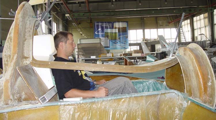

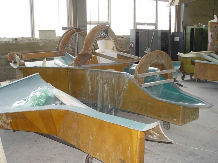

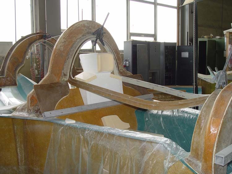

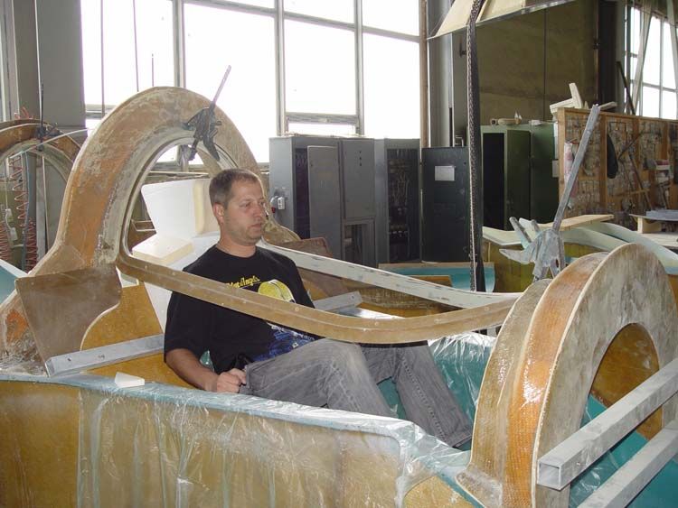

После установки и позиционирования в направляющих готовой мастер модели фонаря и изготовления прототипа сидушки стала окончательно понятна посадка и обзор с места пилотов -
Места в кабине предостаточно для размещения даже высокого пилота, или полного в двух телогрейках  ;D

Вид с заднего кабинета из точки расположения глаз. Мне понравилось. Всё в действительности так, как и проектировалось. Обзор улучшился, по сравнению с Long-EZ.
ЗЫ. Дуга безопасности пойдет внутри стапеля и будет немного уже. Т.е. она будет продолжением фонаря, расположенного внутри.
