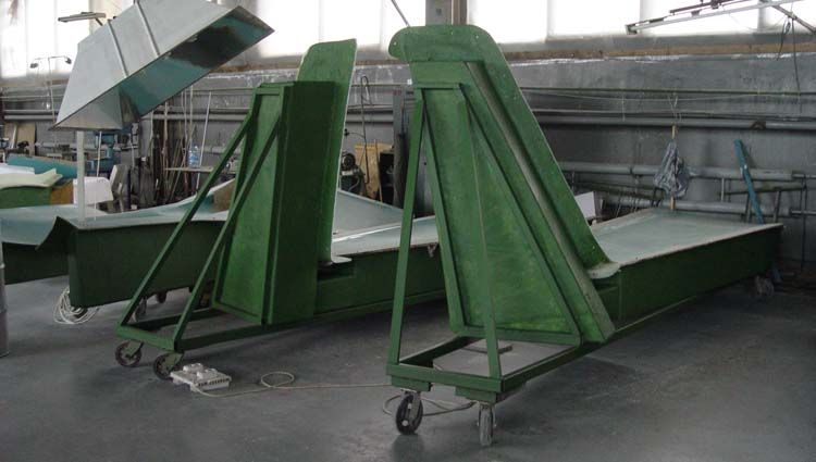

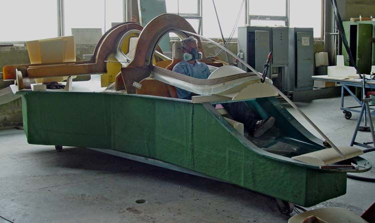

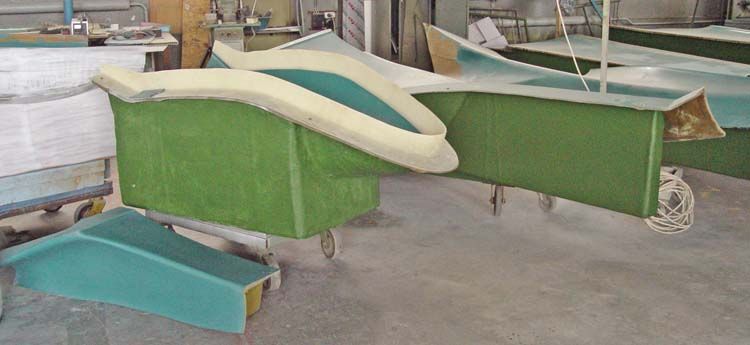

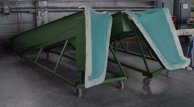

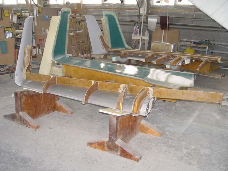

Немного фоток по текущей работе -
Приспособления для изготовления лонжеронов -

Это ж охренеть можно от подхода.
В советские времена мне часто приходилось бывать на планерном заводе в г.Пренае,Литва - объем оснастки для изготовления планеров- парителей был не больше (не знаю по точности - там болван крыла лизали до трех соток в термостабилизированном помещении:так то - планер).Видел разные стадии изготовления и этой оснастки,но глаза так и не верят,а мозги отказываются понимать (чем дальше,тем больше),что все это сделано ради ЕДИНИЧНОГО(ЫХ) экземпляра не ради прибыли,а исключительно ради собственных творческих устремлений.
Это заслуживает глубочайшего уважения - снимаю шляпу
В.П.Лапшин
@ Lapschin просто удовлетворение приносят лишь качественно сделанные вещи. Пусть долго и трудно, зато не стыдно  😀
Летательный аппарат (практически любой) это куча компромиссов между прочностью, весом, аэродинамикой, стоимостью, сложностью, технологичностью и т.д. Хочется хоть в оснастке компромиссов меньше.
ЗЫ. Краска зелененькая для защиты композита и металлоконструкций от внешней среды  😉 ну ещё и красиво.
Очень часто на форумах (и не только) появляются умельцы,готовые сколачивать на коленке летательные аппараты самых необычайных схем и конструкций на основе подсознательных и умозрительных идей,а на критику,обижаясь,отвечают,что дай волю таким ретроградам - братья Райт никогда не смогли бы поднять в воздух свой аппарат.Приходится объяснять тогда,что подход как раз братьев Райт был исключительно системным и серьезным - в процессе работы им пришлось сконструировать и сделать аэродинамическую трубу,проведя потом на ней множество испытаний для определения параметров и подбора нужного профиля и всего самолета;разработали методы определения устойчивости и провели испытания моделей и натурного образца в привязном варианте (как воздушный змей) и много другого...
Может быть аналогия слишком натянута - но надеюсь,что такая серьезность и бескомпромиссность просто обязаны быть достойно вознаграждены.
