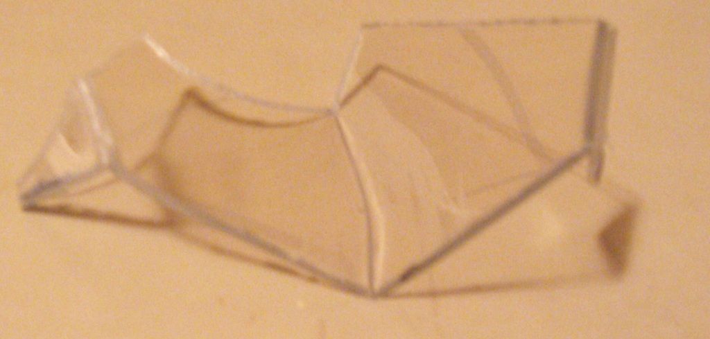

Миш, будет поликарб, оргстекло мне не нравится из-за возможности растрескивания. ДВЕ заготовки фонаря, привезенные Затурой из Штатов были из оргстекла. Одна лопнула в руках поперек фонаря. Её даже не успели примерить к подфонарной раме  😱. Вторую еле спасли т.к. вовремя нашли микротрещины, образовавшиеся при изготовлении, обрезали на меньший размер и установили. Тем не менее одна трещина доставила очень много беспокойства и чуть не привела к выбраковке стекла.
Очень не хочется на скорости больше 300 км/час получить такую картинку:
Из-за какого-то оргстекла самолет получил серьезные повреждения  :STUPID. Оргстекло лопается крайне опасно. В том полете, второй пилот держал выломанный кусок оргстекла и прижимал его к передней панели, чтобы он не сорвался и не перерезал горло пилотам. У меня во первых нет лишних рук на такое занятие, а во вторых, выломанный кусок, на нашем самолете, попадает в проп и ситуация может быть ещё хуже. Что касается покидания самолета в случае перевертывания на земле. Только свежие случаи, только знакомых людей:
- Сергей Боряк на Су-31 сидел в горящем самолете и ждал, пока стекло станет мягким от огня и через него вылез. Разбивать было нечем. В Су-31 остекление из оргстекла, что не помогло ему его сломать.
- Як-52 на Волжанке, оба пилота погибли, не сумев открыть/сломать фонарь. Один из пилотов делал попытки, но не смог.
Получается, что в одних случаях оргстекло неожиданно разрушается, а в других, его прочность остается избыточной для быстрого покидания.
Что касается поликарбонатов. Есть подсказанные идеи, как ломать это стекло в нужное время без применения инструментов, при этом сохраняя его эксплуатационную прочность и надежность. Что касается его мягкости, можно покрывать специальными защитными лаками, и это уже отработано химиками.
ЗЫ. Лучше 3 месяца полировать стекло на самолете или даже менять поцарапанное стекло на земле в спокойной обстановке, чем получить разрушение стекла в воздухе  :IMHO.

Мы используем материал, который не "трескается" ни при каких условиях. При комнатной температуре его можно гнуть неоднократно в одном и томже месте  почти на 180 градусов в обе стороны. На фото - образец после "истязаний".
Ну а марка этого материала есть?
Lexan. Вклеенный в рамку можно бить кувалдой, лишь бы выдержала рамка и материал "клея". Мы вклеили на прозрачный герметик.  Надежность герметика под сомнением, но пока держит. При ширине кабины 750 мм на 200 км/час прогибается довольно сильно (толщина 1,5мм). Заклёпок нет, поэтому страшновато. Будем переклеивать, но ещё не решили на что. На герметик клеили потому, что к Лексану и пластику "прилипает" довольно хорошо. Переклей на всякий случай защитили от ультрафиолета грунтом и краской (поверх Лексана).
Lexan это торговая марка поликарбоната  😉 http://www.tkastrey.ru/brands/lexan.html

admin сказал(а):
Дырявить стекло это плохая идея. Если у Вас алюминиевая рама, то дело сложнее, а если композитная, то ничего не мешает изготовить накладку и вклеить её в основную раму.
1.5 мм толщина на лобовое стекло
После вклейки стекла в композитную кабину у нас нет "стыка", поэтому не хочется иметь "горбов" - лишнее сопротивление. Да, толщина стекла 1,5мм. За счёт того, что оно не имеет плоских участков (всё изогнуто в трёх плоскостях) и края по периметру вклеены, жесткость от напора воздуха удовлетворительная. Другой материал (не лексан) конечно применить таким образом нельзя.

Не хочется в такой самолет садиться, где стекло прогибается в полете. ИМХО это совершенно не достаточная толщина стекла.
Gennadij сказал(а):
На самолёте ВИЛЬГА стоит остекление толщиной 4 мм. Ещё его поддерживают изнутри специальные " грибки- упоры"
И это для скоростного напора в 150км/час
Вот это приблизительно такая толщина, которая должна быть. В зависимости от формы, нагрузок (площади) +/- 1 мм.
Мы пока планируем использовать 4 мм.
