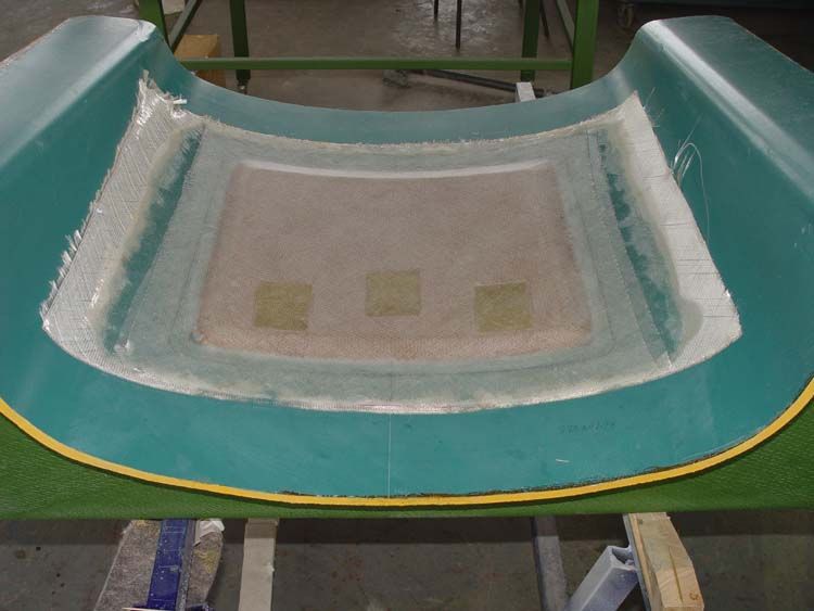

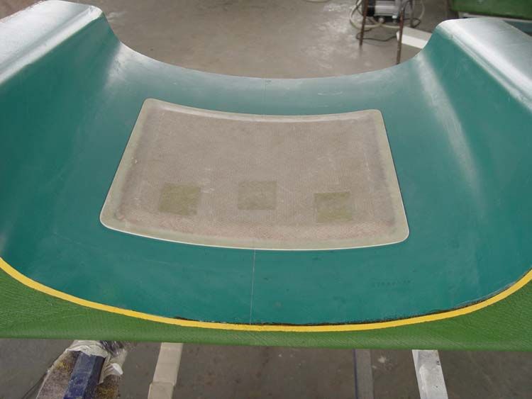

Немного о проделанной работе теперь.

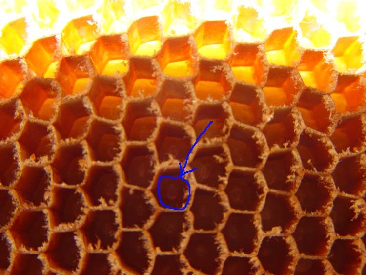

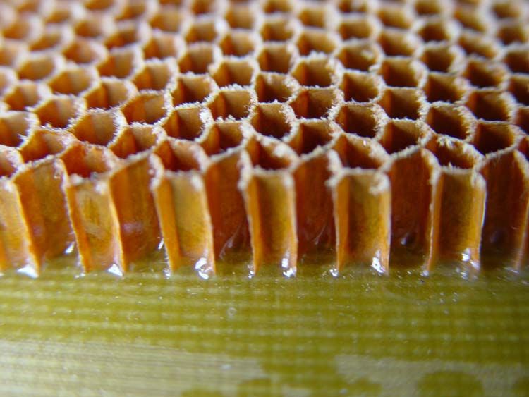

Подобрали отличную эпоксидку. На 30% более прочную чем использовавшаяся ранее EZ-poxy, не вредная и не вонючая. С сотами работать одно удовольствие. Ни одна из проверенных эпоксидок так хорошо с ними не взаимодействовала.
Сначала готовим слои стеклоткани обшивки и закрываем их peel play. После отверждения снимаем peel play и тонким слоем кисточкой наносим эпоксидку только на стеклоткань. Накладываем соты и прижимаем до хорошего контакта по всей поверхности. Далее, эпоксидка с поверхности стеклоткани начинает сама тянуться к соте впитываясь в неё и образуя отличные галтели. Свободной эпоксидки внутри соты на поверхности стеклоткани практически не остается, она вся стремится подойти к соте. Это видно на второй фотке (обведено синим)
Результаты на фото ниже.

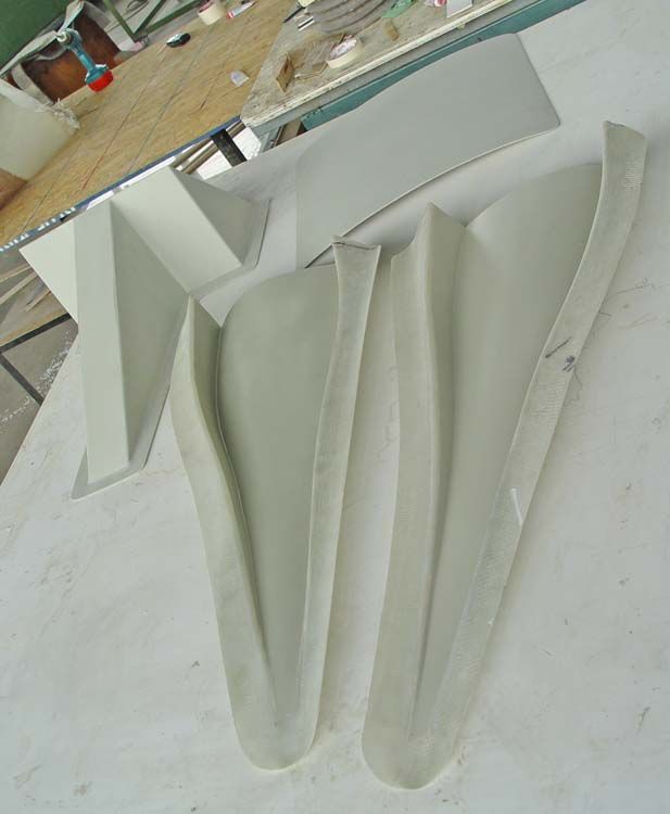

Выклеиваем посадочный (тормозной) щиток.
При более мощных закладных и большей прочности щитка его вес равен весу щитка Long-EZ

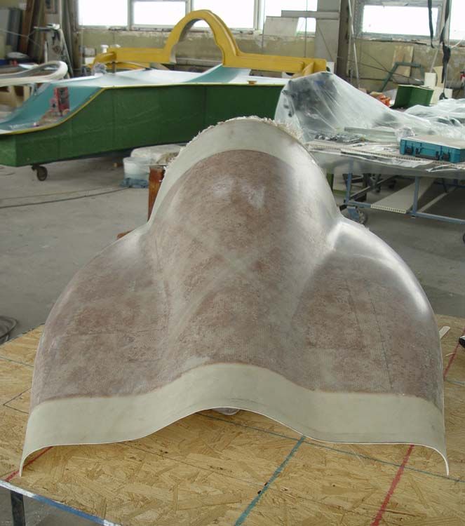

Верхний капот осталось подрезать в размер и установить разъемные петли.
Вес капота около 3.5 кг (Капот Velocity под такой же двиг весит 6 кг  😱)
