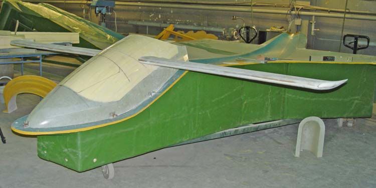

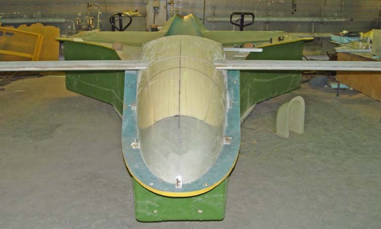

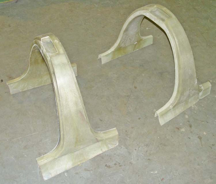

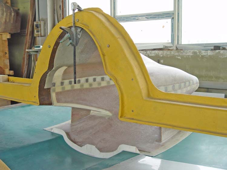

Сегодня примерили практически готовые капоты на стапеле -
    49,4 КБ · Просмотры: 178
    45,5 КБ · Просмотры: 182
Нижний капот по месту соединения с консолями крыльев полностью подготовлен в размер. По месту соединения со шпангоутом двигателя отформован. Осталось припилить по линии вала двигателя и установить рояльную петлю соединения с верхним капотом и петлю соединения с фюзеляжем. Капоты будут с возможностью открывания вверх и вниз на петлях, расположенных на шпангоуте двигателя сверху и снизу.
Фланцы крепления нижнего капота к консоли крыла позволяют ему открываться вниз, после открытия дзусов, расположенных на консолях крыла.
З.Ы. Вся подгонка элементов производится в форме-стапеле для получения максимально точной установки всех элементов конструкции друг относительно друга.
Предварительный вес капотов:
- верхний 3900 гр
- нижний 5500 гр
"+" петли, дзусы и окраска, "-" небольшая припилка.

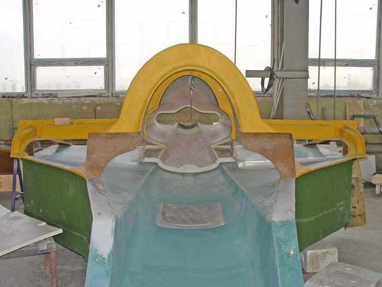

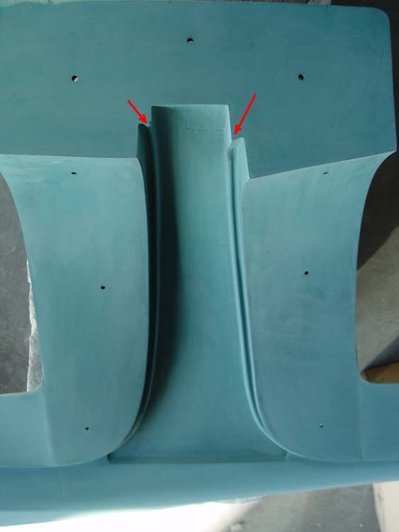

Левая половинка формы дуги безопасности первого пилота. Стрелками показаны сформированные в форме желобА, предназначенные для предотвращения попадания воды внутрь салона. Некоторые формы получаются довольно сложными, но позволяют в дальнейшем экономить массу времени на изготовлении фюзеляжа самолета.
    22 КБ · Просмотры: 174
Просто для информации - на Л-29 оргстекло толщиной 8 мм
не спорьте, а сами посчитайте свой фонарь в Космосе -
если йяцеподобные формы, и одного миллиметра будет достаточно  :IMHO главное чтобы рамка не поползла

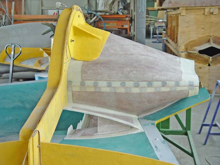

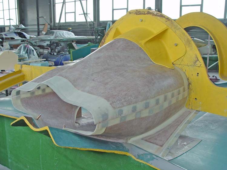

Прототип носовой части самолета для отработки носового шасси, установки ПГО и дополнительного оборудования.

А скажите , почему Вы не красите корки в формах ?, поделюсь нашими наработками по этому поводу , формы , после нанесения разделительных слоёв , (воск и пвс ) окрашиваются ПОЛИЭФИРНЫМ так называемым топкотом (там есть все добавки для защиты от УФ), разводится до нужной густоты ацетоном и наносится пульвером , сохнет в течении суток , ламинат можно укладывать на следующий день после нанесения или хоть через месяц!!! (ангдезия отличная), после склейки "половинок" , грунтуется только шов , после всё матуется и красится .
критика принимается  😉
Если в печи варить воск нельзя....это все думаю понимают! 😉
А PVC я забыл когда последний раз видел употребляемые
в композитах.
Вначале 90х видел кто то использовал, ...а так?
Вообщето согласен что нужно праймэр наносить...до укладки
Мож для протатипа можно а даже нужно без праймэра?
ВААаааааауУ! Админ 😱
невероятно сколько работы сделанно.
А канард стандартной длины?
Мы не покрываем т.к. после выклейки на краску практически невозможно проконтролировать качество. Наши детали прозрачные. В носовом отсеке Вы видите пенопластовый имитатор сот, как будто сверху лежит обычное стекло. Все пузыри видно отлично и есть 100% уверенность в отсутствии деламинации. Перед финальной окраской всё равно шпаклевать и грунтовать. Слой,  который наносится в форму будет дополнительным весом.

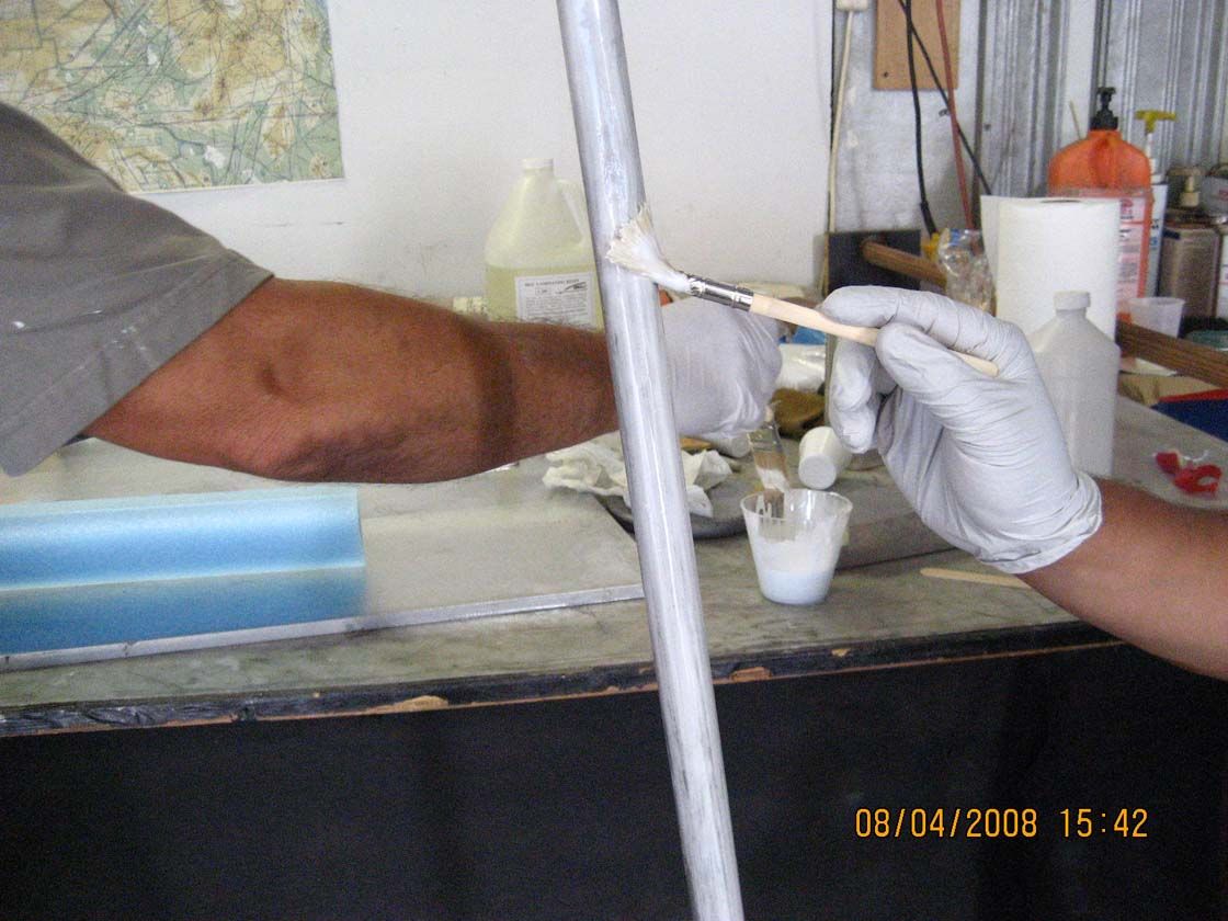

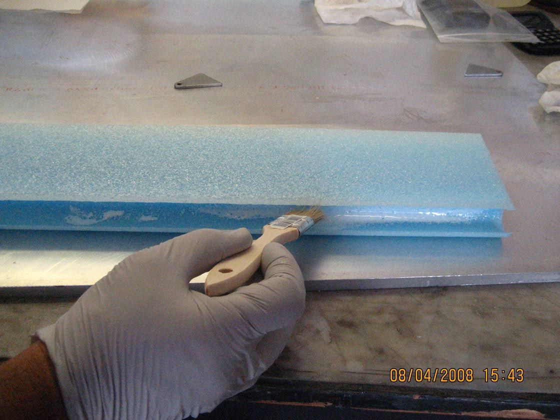

Это также классная вещь для зачистки алюминевых ТОРК труб элеватора..перед наклееой пены,
наностся ЗАМЕШАНАЯ ипакси и этим 3М абрэйсив
зачищяется прям поверх нансёного ипакси чтоб алюминий не окислялся, протрев (почерневшее ипакси)
бумажным полотенцем наносится жидко замешаное майкро...
    122,3 КБ · Просмотры: 141
...но только там где оно должнобыть.
Повсей окружности выреза пены,,
и нив коем случае ни в самой трубе  и [highlight]никак в отверстиях для петель элеватора.[/highlight]

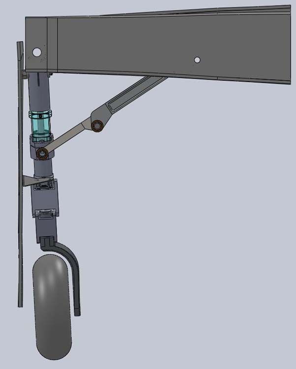

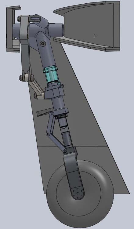

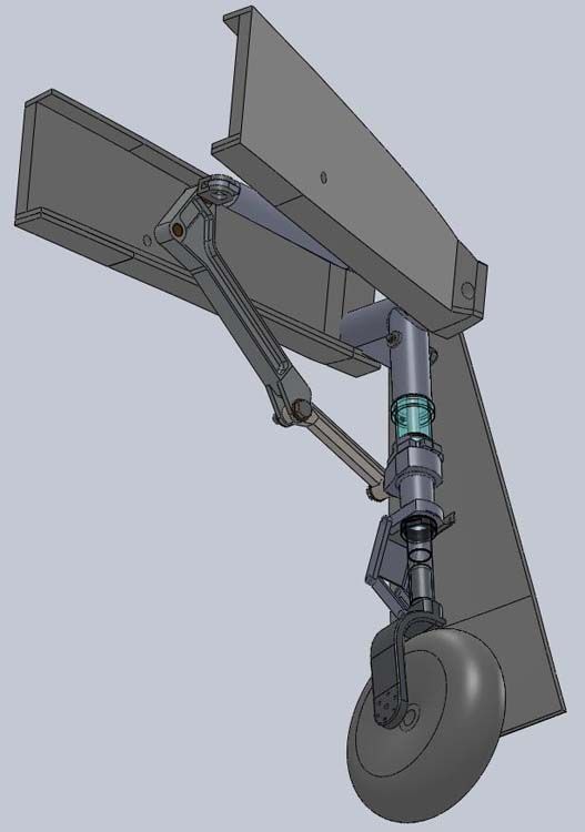

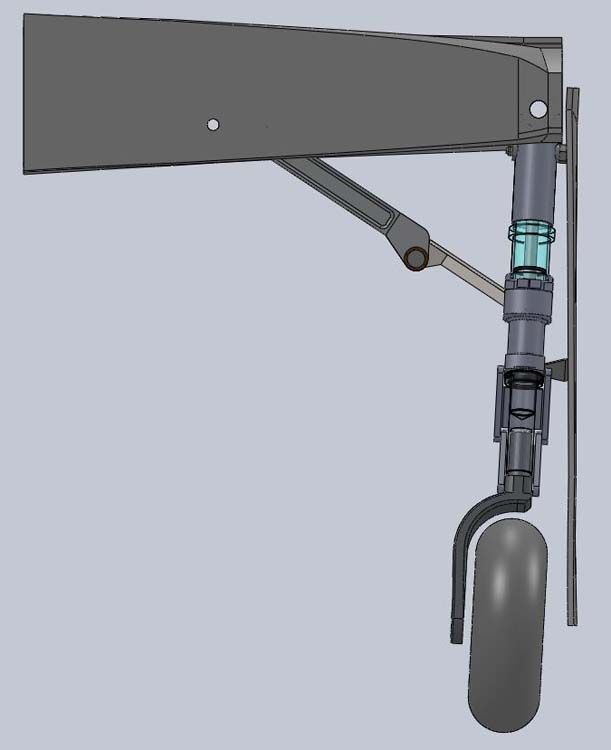

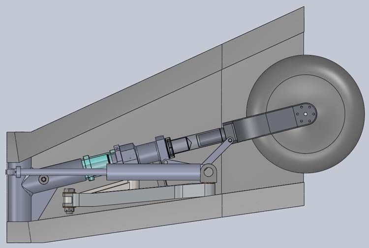

По нашему заказу украинская компания расчитала и спроектировала убираемые шасси. Сейчас проект в стадии финальных согласований перед производством и чертежи уже можно выложить на всеобщее обозрение.
Респект Олегу Скирко за проведенную работу.
Вид шасси спереди
    22,9 КБ · Просмотры: 175
