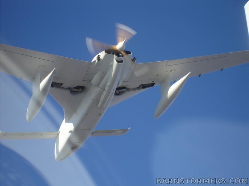

Вот посмотри где шасси нюмана устновлены у этого Берк Изи
с мотором Лайк- 360...перед спаром. гдето 4 " (на глаз)
Этот самолёт напродажу.

Где что в наплыве расположено не важно (хотя там деваться не куда и колеса имеют только одно место для установки и у меня и у представленного самолета они в одном месте). Важно где будет нижняя точка колеса на стоянке. С этим у нас всё в порядке 😉

Точка, где основные колеса шасси касаются земли важна при подъеме передней стойки при разбеге. Если её сильно сдвинуть назад, то переднюю ногу поднять будет крайне тяжело. Если её сильно сдвинуть вперед, то самолет на стоянке будет падать назад. В каком месте спрятаны шасси в полете абсолютно не важно, при условии, что железяки располагаются очень близко к CG.
