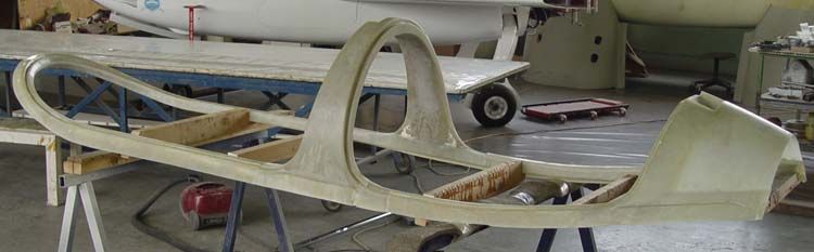

Готова подфонарная рама

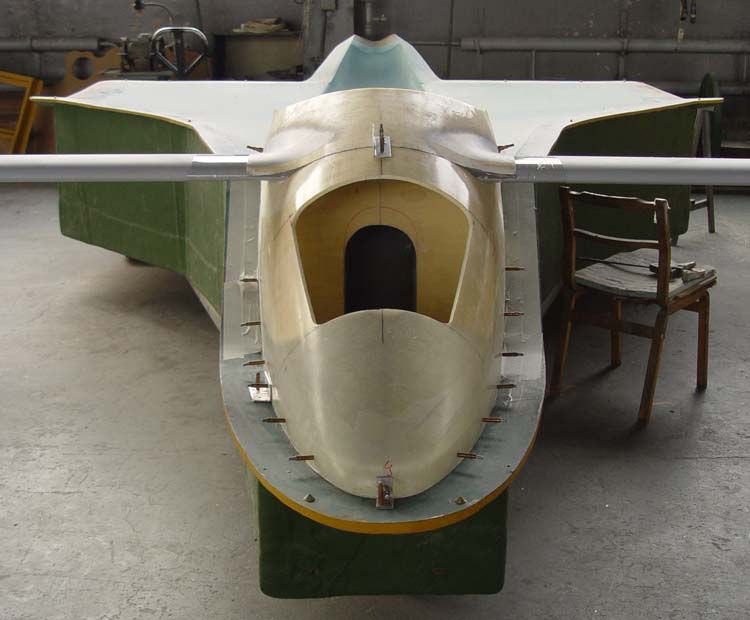

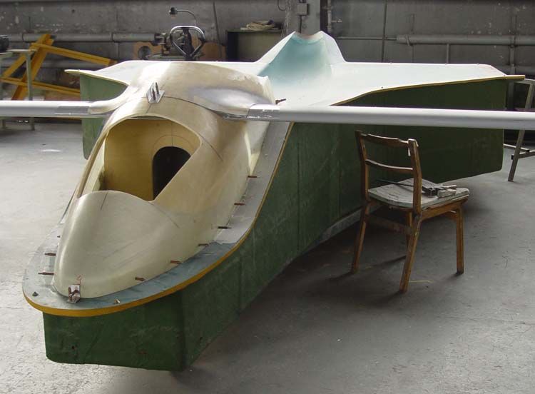

Отладочная носовая часть самолета. Изготовление зализов канарда (ПГО), крышки носового отсека, носовой стойки шасси и т.д.

И что делают его люди, которые ЗНАЮТ и ПОНИМАЮТ что они делают. :~) :~) :~)
а размер носовой крышки....случайно не большеват?
Похоже структурно..получается слабея в носовой части из за токого громадного выреза!
Туда свободно можно спрятать нелягального мекса...
и перелететь через границу! ;D
Горантирую что лайкоминг 360 будет очень мал для него!
Если ты не хочеш чтоб этот самолёт был с такимиже
лётными хатактеристиками как твой Лонг Изи 😉
Омываемая площядь у него в пару раз более твоего Изи....
навгляд!
Чё скажеш?
Дима я также вижу что ты порезал структуру....для крышки :-?
(обьясню по русски как он МНЕ позволит)

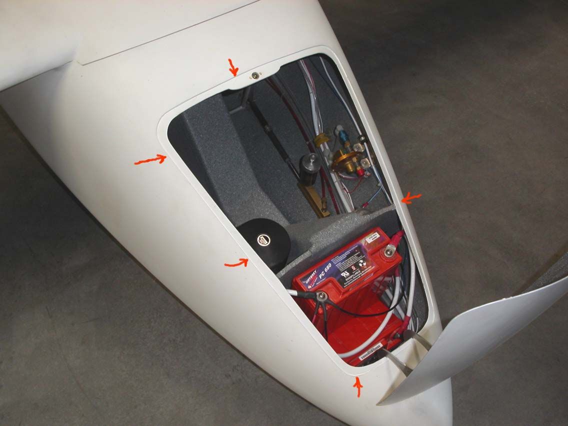

Смотри нос Беркута!
Стрелками указан ободок который очерчен в формах
и укладывается так...заостренная пена.. и глас к гласу..2 сантиметра, после обработри остётся 1 см.....так что ободок
глубиной точно толщены крышки..
Этот ободок не отемлемая структара фюзеляжа....
Крышка как и у тебя делается отдельно!
и подгоняется к ободу!

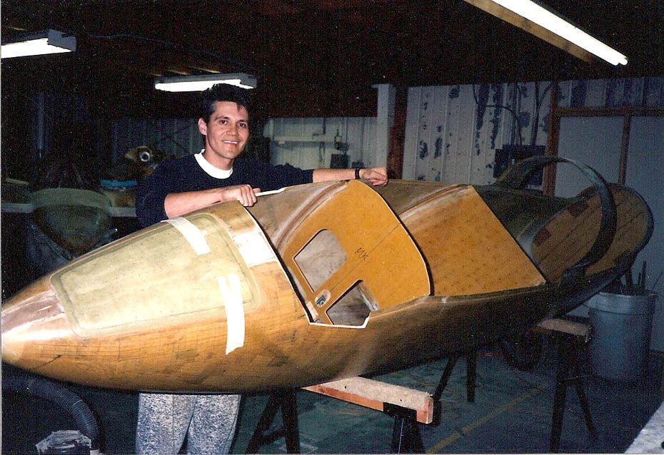

вот смотри (92год)мой самолёт в процесе строения
крыщка подогнана к углублению фюза для него!!

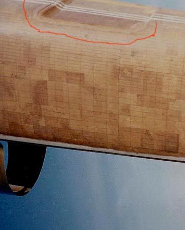

На новых моделях безпилотника Беркута
в формах делается даже водосток как у меня наверху канопи
помниш?

на малых изгибах стенки фюза большие квадратики
бальзы...а на крутых изгибах узко порезаные продольные квадратики...
Тоже не случайно 😉..
простая вещь..но многие .. ;D пропускили такие моменты.

Миш, на моей фотке не настоящий носовой отсек. Это рабочее изделие (макет), предназначенное для отладки и примерки внутренних деталей. Носовая крышка конечно будет изготовлена с подсечкой, но сначала она рисуется на этой носовой части, потом переносится на форму носового отсека и изготавливается вкладыш подсечки. Носовой отсек с такой большой крышкой, чтобы обеспечить возможность нормальной работы с внутренним оборудованием, которого можно поместить достаточно много. Прочность там мы обеспечим другими методами  😉 Там будет размещен ещё механизм носовой стойки, который будет воспринимать на себя часть нагрузки.

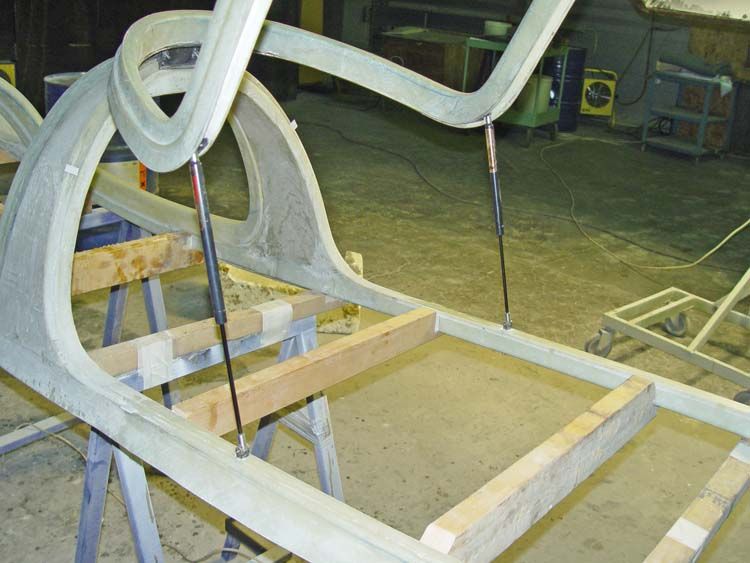

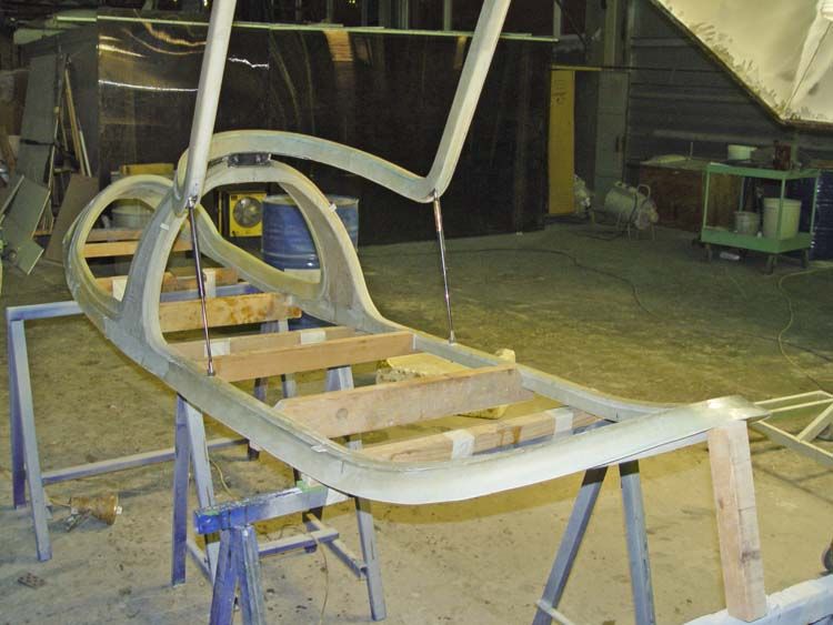

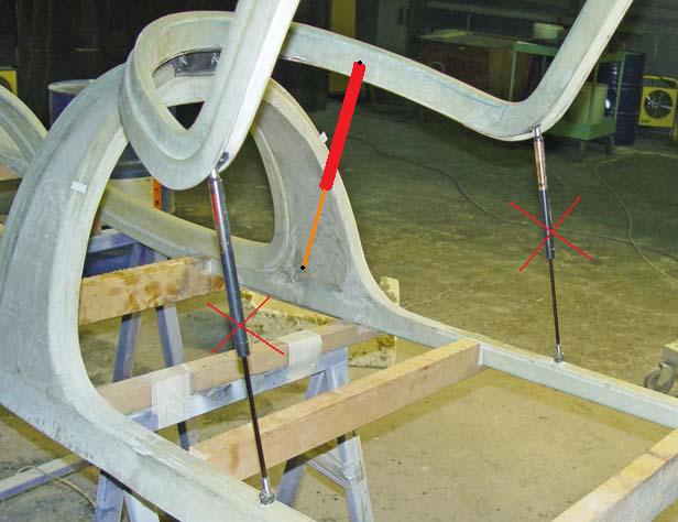

Первая сборка для отладки механизма доводчиков фонарей к подфонарной раме.
Все механизмы убираются внутрь рамы фонаря в закрытом состоянии -
    63,5 КБ · Просмотры: 165
    63,6 КБ · Просмотры: 166
По моему не самый лучший вариант...  Я бы точку крепления штока доводчика перенес на межфонарную перемычку, а точку крепления корпуса доводчика на внутреннюю заднюю часть фонаря...
