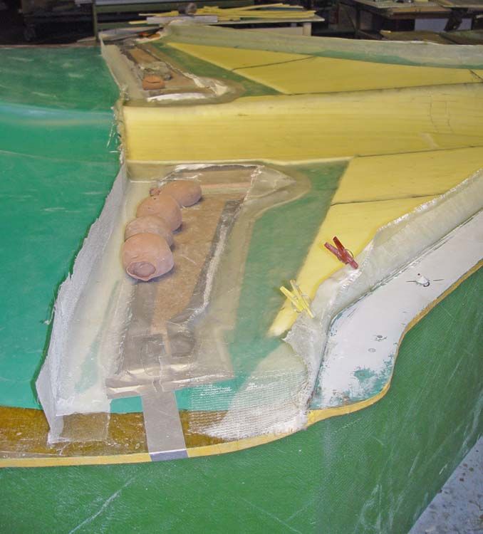

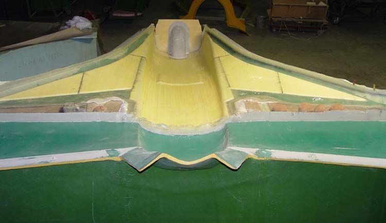

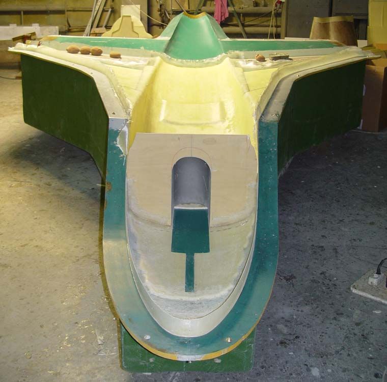

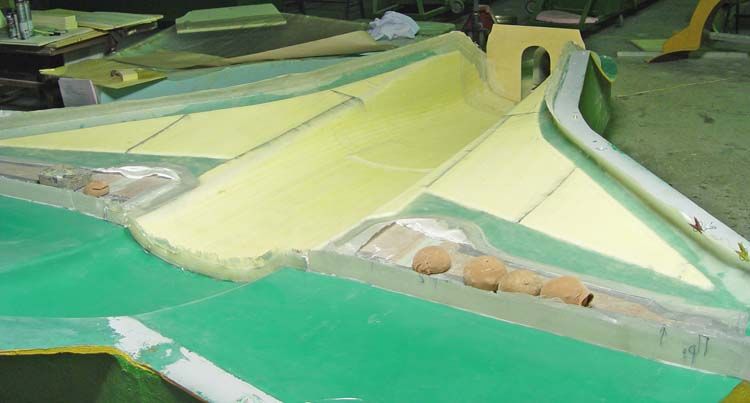

ЗЫ. Вероятно долгое отсутствие новых фото порождает массу вопросов и обсуждений. Выкладываю Вам свежие фотки борта №0. Самолета, который никогда не полетит и будет служить лишь как отладочная модель проекта.....
Носовой отсек со шпангоутом ПГО (канарда) -
Наплывы (стрейки) с щитками основных стоек шасси -

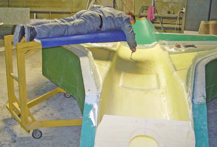

Передвижные "носилки" для укладки композита, специально изготовленные для этой формы -
ЗЫ. К носилкам прилагается второй человек (водитель), который передвигает их в нужном направлении.
