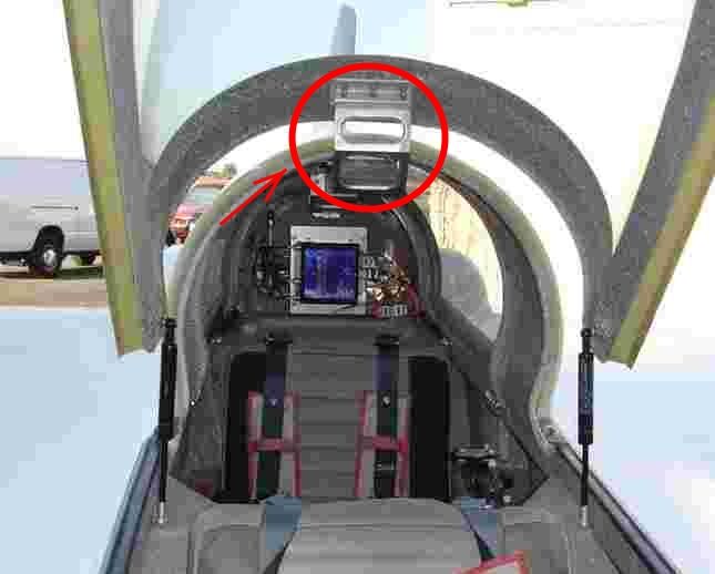

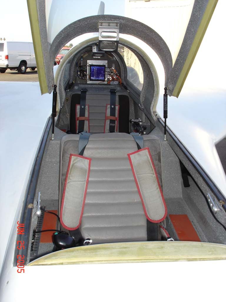

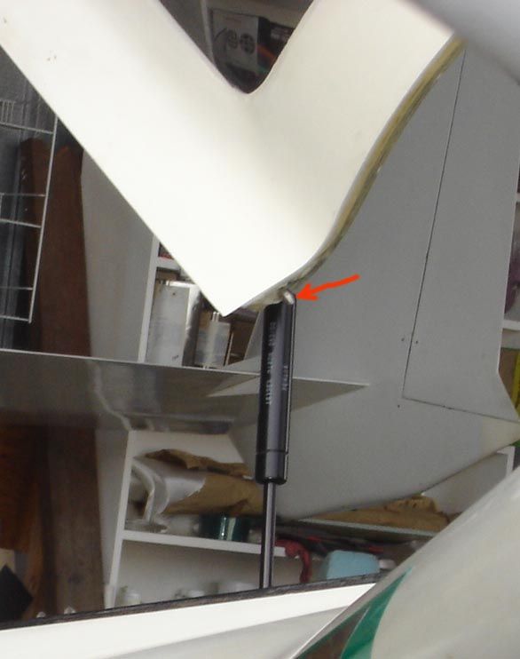

По моему не самый лучший вариант...  Я бы точку крепления штока доводчика перенес на межфонарную перемычку, а точку крепления корпуса доводчика на внутреннюю заднюю часть фонаря...
И твой фонарь будет постоянно отжиматься, а наш имеет два устойчивых положения: закрыт-открыт  😛 При залезании в самолет он не должен мешаться т.к. места море свободного.
Не совсем так - в нарисованной Алексеем схеме в закрытом положении плечо очень невелико и несмотря на максимальное усилие на штоке фонарь будет либо вблизи взвешенного состояния,либо закрыт с минимальным усилием на открывание.Немного меняя параметры,можно сделать и так и так.
Тут нужно пробовать залезть и вылезть.
Такие конструкции также чувствительны к ветру или к сквозняку от рулящего рядом самолета. Хлопает, при этом, фонарь очень громко. Хорошо, если не будет рук или тела между ним и бортом.
В данном случае необходим жесткий фиксатор открытого положения фонаря - чека, распорка ...
админ мне нравятся тиоретики...!
плохо...то плохо это ...ветер...ИТД
В этой ситуацыи когда фанарь закрыт газ..страт
придавлевает его, и держит его открытым..темже усилием.
для меня такая система уже 13 летнея проверка 😉

Такой вариант выглядит неплохо,только вот петля довольно таки сложная ?! :-? 🙂
Михаил,а что за экран под затылком пассажира? Заднее зрение что ли?! 😀
В закрытом положении (99% времени) будет максимальное давление на композит фонарной рамы. Со временем рама может поползти от этой нагрузки. Нам это надо? Цилиндр там ещё и в стенку будет упираться при открывании фонаря и нужно будет его внутрь выносить, чтобы не клинил.
Мы сделали другую петлю. Она встроена в корпус.
Это блок электронного зажигания Клауса Савье.
В закрытом положении (99% времени) будет максимальное давление на композит фонарной рамы. Со временем рама может поползти от этой нагрузки. Нам это надо? .
С логикой не согласен категорически - вес мотора,например, через мотораму грузит композит конструкции 100% времени,и ничего;все дело в уровне напряжений,которые легко посчитать и я не стану это делать здесь.
Замечу также,что мои возражения направлены не против конструкции (которая не вызывает особых сомнений в работоспособности),а против конкретных аргументов,которые многими могут быть приняты на веру,как исходящие от признанного авторитета.
Иначе просто промолчал бы.
Ну и посчитайте какие силовые конструкции и связи в силовом наборе моторного отсека и какие "сопли" здесь. Вы хоть наблюдаете точки крепления и как они разнесены? Фонарь будет болтаться на петле при креплении к точкам, предложенным avm. Там плечи от петли в 3 раза меньше!!! Длина пневматика тоже будет намного больше т.к. мы используем ход Х2, а в его варианте ход Х1. Он просто не поместится там нормально. Кроме того, он будет мешать обзору второго пилота, за который мы так усиленно боремся, изобретая другую петлю, в том числе, отличную от Беркута.

Я не в состоянии перечислить сразу сотню аргументов, почему мы так сделали, но эти аргументы накапливались долго и анализировались. Сейчас я только выложил готовое техническое решение, которое "чуть лучше" чем в Беркуте. Мы переосмысливаем готовые и проверенные конструкции и стараемся не делать революционных решений, досконально не разобравшись почему предыдущие варианты сделаны именно так. Именно поэтому ПГО и крыло с очень малыми отклонениями от прототипов. Всё украдено придумано до нас и нужно только разобраться почему они не сделали по другому и лучше. Роненберг не стал ничего прятать в раму т.к. в полете это ни на что не влияет и только на стоянке эти цилиндры видны, но если они эстетично выглядят, пусть будут видны. Тем более, что прятать их внутрь это лишняя работа (трудоемкость/цена) которую американцы считают очень щепетильно.
ЗЫ. В Беркуты залезал на обе сидушки без каких либо проблем. В стоящий на носу самолет заходишь пешком на первую, да и на вторую безпроблемно.
@ Lapschin заходите в гости и я Вам покажу поведенные композитные конструкции с очень большой строительной высотой. Уход на 1 мм шпангоута двигателя меньший вред (лечится шайбой под моторамой), чем уход фонарной рамы, да ещё с метровым плечом (лечить нечем). Уход шпангоута правда представляю слабо, а поведенные рамы и двери, распостраненное дело (жесткости не хватает и народ бежит за карбоном).
ЗЫ.ЗЫ. Обратите внимание на форму канарда. Строительная высота этой формы очень большая, а под ней ещё огроменная сварная рама и только для того, чтобы обеспечить сохранение формы без изменений. Канарды, сделанные нами некоторое время назад (один из них послужил прототипом/болваном для формы) повело. Незначительно для ВС, но недопустимо для использования в качестве болвана. Формы с него снимали, предварительно забазировав на ровной поддержке, обеспечившей его устойчивость и ровность.

Петлю ставь какую хочеш, у меня она самого минимального
радиуса для полного открытия фанаря
чтоб не мешала заднему пилоту смотреть в мой затылок
и я её облегчил.
Админ хорошо знает мой самолёт.
у меня нет магнито вообще
2 электроных зажигания Клауса там...один на другом сидит.
Также на каждом углу фанаря есть
эти (незнаю как сказать по русски,точно такие держат канард Лонг Изи.... помимо 2 болтов)
они стабилизируют фанарь..и таким путём он недвижим.
в полёте Фонарь держится в 4 точках
и петля в этом не играет никакой роли...
Весь механизм подвески фанаря и его стабилизацыи  практически весит НИЧЕГО.

Глядя на конструкцию механизмов доводчиков на фонаре Интрудера, с ужасом предвижу как Дима будет орать на влезающих и вылезающих из кабины: - "Доводчики, доводчики, ногами бл....!!!"
Больно уж они нежные и на пути перекидываемых неуправляемых ног.
Фотографии открытого фонаря просто не отражают его размеров - живьем надо видеть. Какие ноги, какие погнутые доводчики 🙂 ... там в переднюю кабину можно санитарные носилки класть - места более чем достаточно 🙂

Чуть позже выложу фотку всего фонаря. Я снимал с близкого расстояния, чтобы доводчики было хоть видно. Сфотографирую полный размер и будет видно, что они где-то в конце туннеля. Ещё лучше будет видно на собранном самолете с приборкой и сидушкой.
Это.... мой самолет не проходной двор, в который влезают и вылезают все кому не лень. Людям с неуправляемыми ногами вероятно не следует вообще в самолет влезать. Мало ли чего потом случиться.
