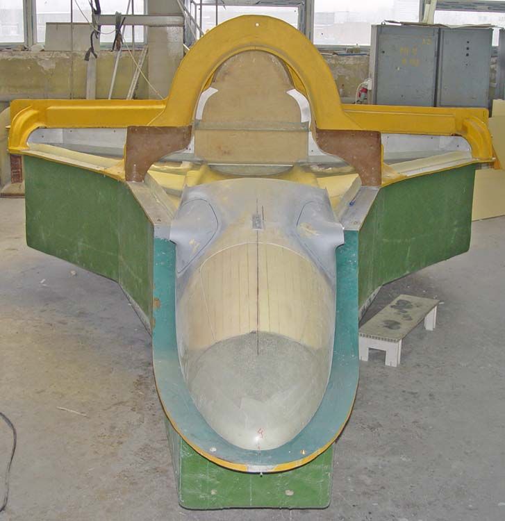

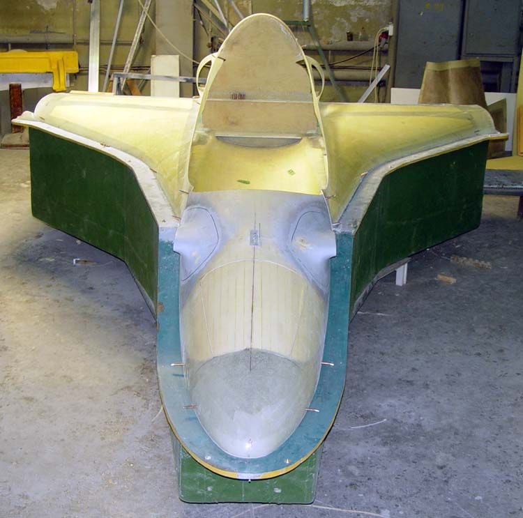

Ещё немного фоток.

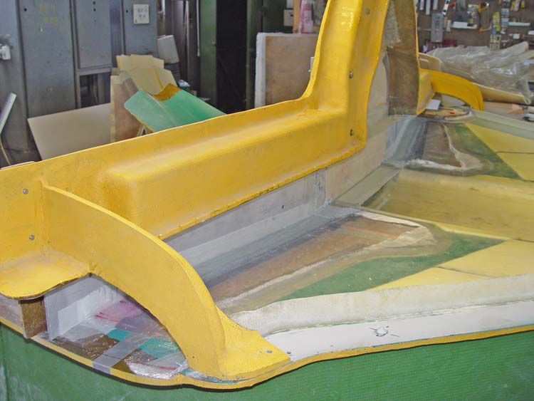

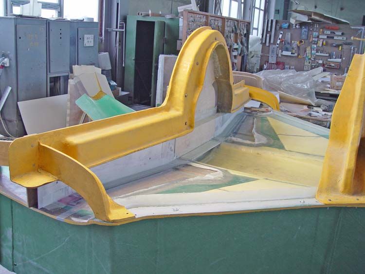

Установка шпангоута двигателя и подготовка к выклейке центрального лонжерона -
    59 КБ · Просмотры: 194
    37,6 КБ · Просмотры: 191

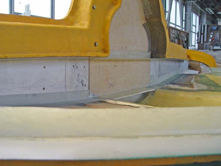

Всё почти готово для выклейки центрального лонжерона. Подпорные полки выклеены, остается изготовить немного приспособлений и можно выклеивать центральный лонжерон прямо на фюзеляже -
    51,4 КБ · Просмотры: 195

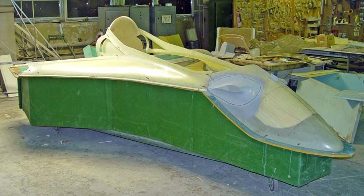

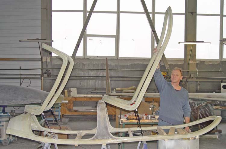

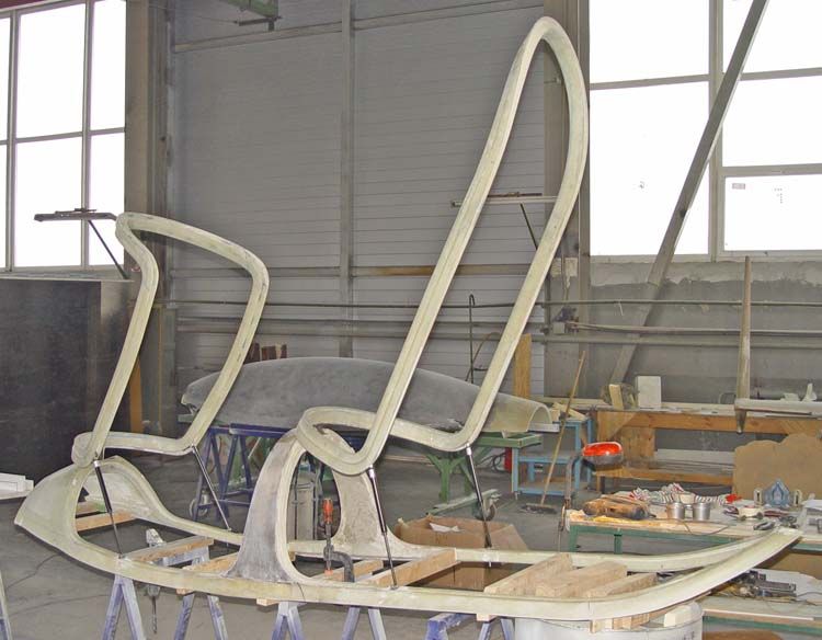

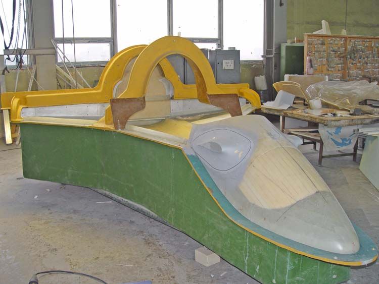

Фонарь. Ещё раз, теперь целиком и с человеком, для оценки габаритов конструкции  😉
ЗЫ. Мой рост намного ниже
    63,9 КБ · Просмотры: 184
    56 КБ · Просмотры: 181

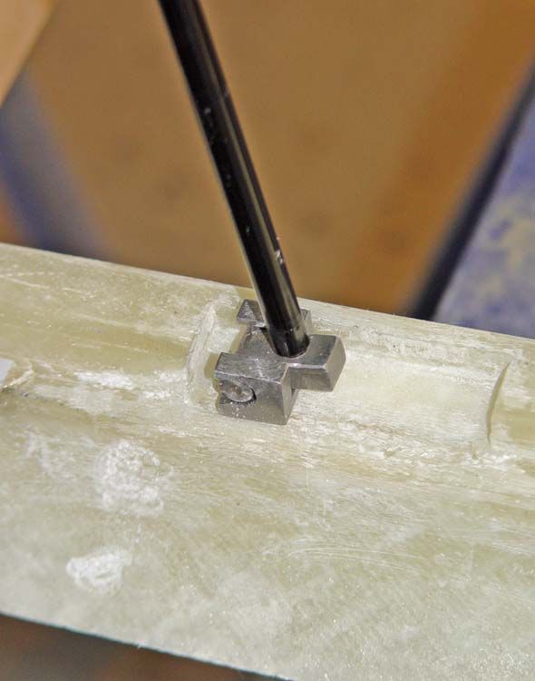

Частично, узел размыкания доводчиков. Не пытайтесь понять как это будет работать т.к. это всего половина механизма, да ещё перевернутая по направлению для технологической сборки конструкции -
    41,4 КБ · Просмотры: 186

N38MK сказал(а):
ВАУ!
какихже размеров весь самолёт будет?
Это действительно самолёт нового=большего класса
чем мой!
На самом деле из за сложной формы фюзеляжа он дает много иллюзий  😉
Мы опустили ниже крыло и увеличили высоту фонаря (уменьшив высоту фюзеляжа). На Беркуте сидишь как в ванне, а здесь намного выше, поэтому фонарь кажется большим. Стекло фонаря идет далеко вперед и закрывает приборную панель вместе с задней крышкой передней панели. Обслуживать будет удобнее. Все внешние поверхности будут герметизированы и не будут требовать открывания для обслуживания (по возможности).

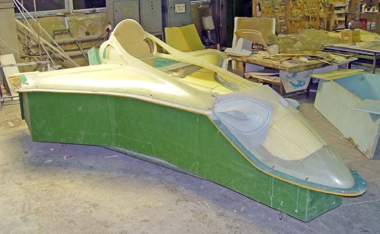

слав, а что с последним фото?
slav сказал(а):
Обрезал всё лишнее..........но у Дмитрия положение кабины(наклон) немного похоже??!
Так мы микшировали, микшировали и намикшировали  😉
Часть дизайна взята от истребителей, потому как там всё продумали до нас  😉
