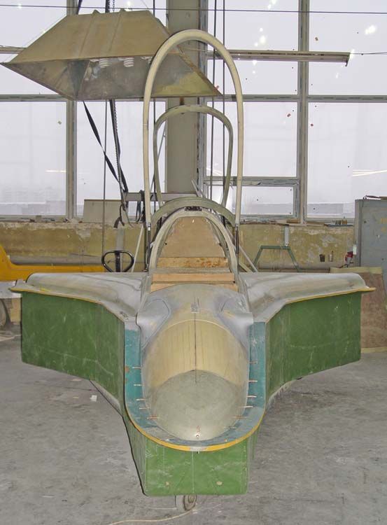

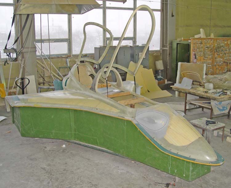

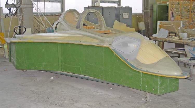

Я давно все смотрю смотрю !Да видно что сходство с кокпитом миг 29 есть !Но одно меня все время смущает !Миг когда летит у него нос смотрит вперед !А в Интрудере мне  кажется он смотрит вниз!Я не говорил ничего так как незнаю как он в продольном чертеже и как у него несущая поверхность относительно корпуса (фюзеляжа)но в последних фото вижу что относительно ПГО у него нос смотрит вниз!Получается он будет верхней часть носа лететь вперед!Дмитрий подскажи я наверное не так понял!?!!
Не сомневайся, самолет будет лететь вперед и вверх  😉

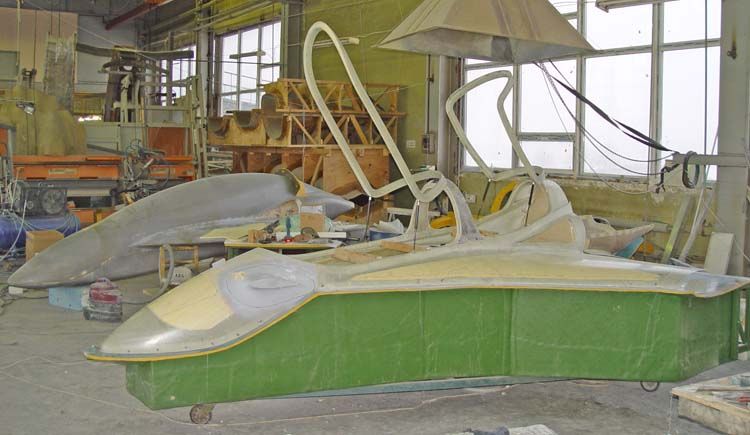

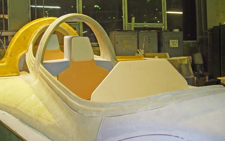

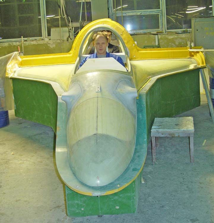

Сегодня впервые собрали все внешние элементы фюзеляжа вместе
    62,4 КБ · Просмотры: 174
Ну вот опять Клаву слюнями залил!!!! 😀 ;D 😱 Ну когда же эта птичка полетит., - ждунедождус!!!!

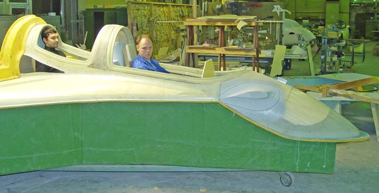

какихже размеров весь самолёт будет?
Это действительно самолёт нового=большего класса
чем мой!
Недождусь увидить его в одном....целом виде!
И мне  кажется что Лайк-540 высокой компрессии
10:1 будет маловат для него!

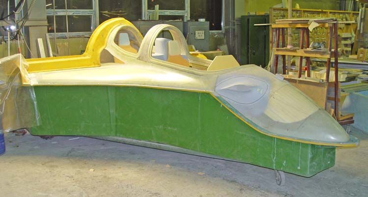

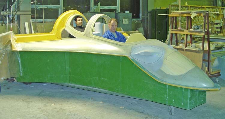

Вот теперь Миша можешь посмотреть его уже с людьми.
    46,7 КБ · Просмотры: 177
    45,2 КБ · Просмотры: 151
День добрый, Дмитрий.
Скажите какие приборы будут на такой небольшой доске у второго пилота?!
Спасибо.
Будет установлен полный комплект. Туда легко встают два Дайнона - авионика+двиг. Вероятно будет вторая радиостанция или панель управления первой, ну и кое-что по мелочи  😉

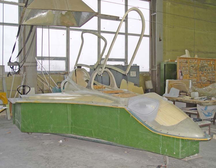

это визуальный эффект (обман) из-за особеностей компоновки формы для выклейки
