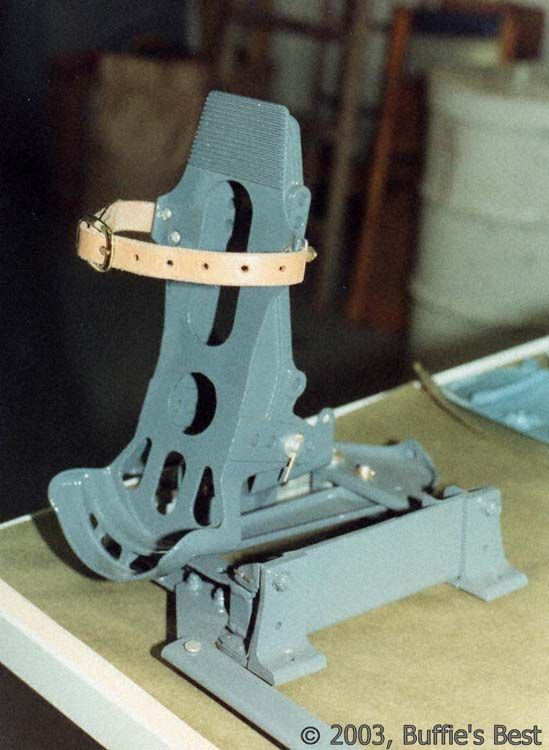

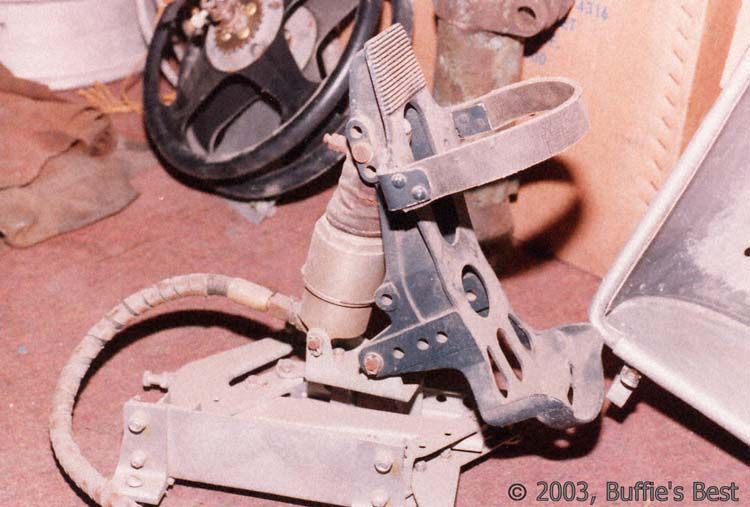

Педали Me-109 подходящие по конструкции

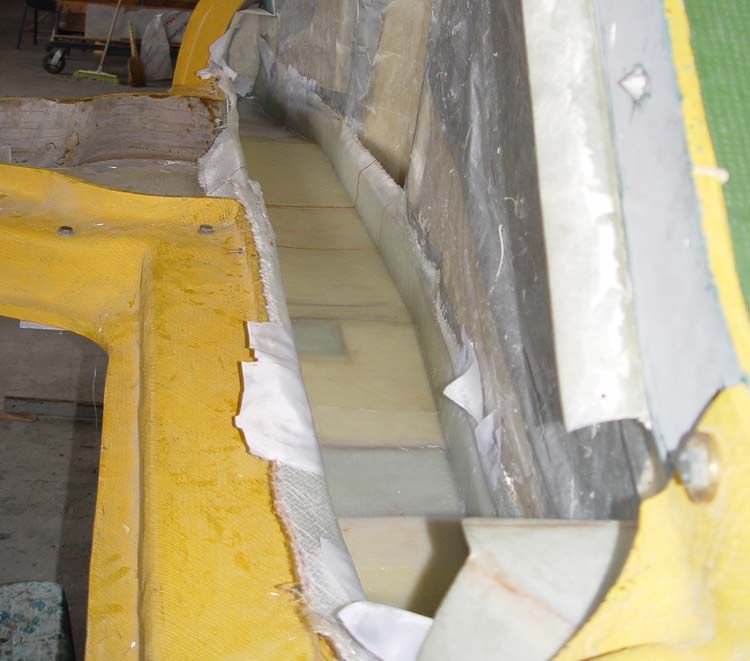

Думаю, так клеить удобнее лонжерон центральный🙂
Gennadij сказал(а):
Дима так подошли по замыслу педали от МЕ-109 ?
То, что доктор прописал, только у нас нет возможности изготовить точно такое литьё, но что-то подобное по принципу работы и крепления ноги будем делать. Очень грамотно они придумали всё. Думаю было удобно такими педалями шуровать и на отрицательных перегрузках и на положительных.
ВКБ - педали есть делают для вирпил !Точная копия ! :🙂
http://www.vkb-flightsimcontrols.com/produkt/prod.php
Совсем не точная 🙁 Ось поворота педали очень высоко  :IMHO Педаль не рассчитана на большую реальную нагрузку (не вижу ребер жесткости) Кроме педалек мне всё остальное не нужно. Для игроков наверное самые правильные педали и даже не очень дорого.
Может у них узнать где они сами педальки заказывают и не надо с литьем мучиться !

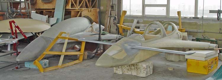

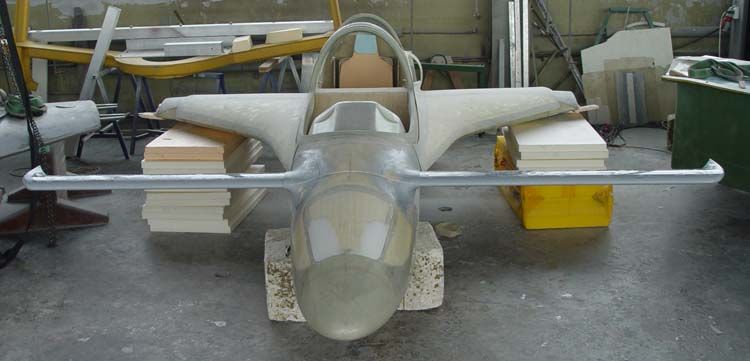

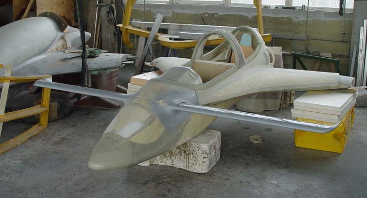

Тем временем ....

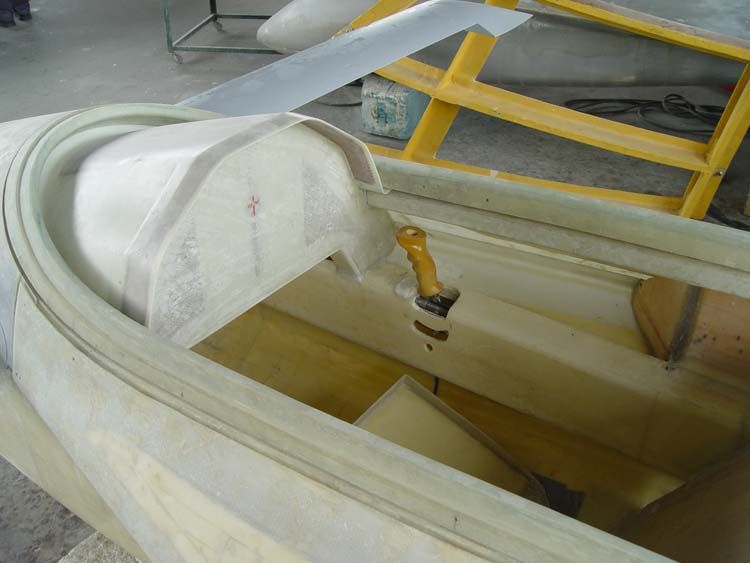

Сегодня борт №0 вышел из формы-стапеля  :~)
немного задерживаются шасси, но работа по сборке кипит привычным темпом.
    36 КБ · Просмотры: 154
    39 КБ · Просмотры: 151
    45,3 КБ · Просмотры: 156
Закрыть кокпит глухим, выклеенным по матрице стеклопластиком (внутри радар). Все покрасить, там и шасси поспеет и...
на беспилотную выставку 2010, на статическую экспозицию  😉
Все другие экспонаты уже годами примелькались, а тут такой свежий и БОЛЬШОЙ  ;D

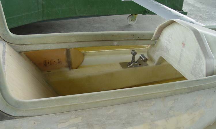

Кстати у РУСа хода вправо будет хватать?
В отличие от Long-EZ у нас в районе РУС карман, куда уходит ручка и кисть не стучит по борту ВС при полном отклонении вправо  😉.
Мы торопимся к СЛА-2010. Постараемся его выкатить в окраске и полной отделке. Только не успеваю купить макеты 2 шт Hellfire. У Вас там не завалялось?
Дим, а на какой вес в первом приближении выходите?
Максимальный взлетный расчитываем 800 кг. Пока укладываемся легко. Вес борта №0 не показатель т.к. внутри пенопласт, но довольно близко к расчетам получается. После Сан и Фан обещали готовность шасси и через короткое время закроем наплывы и окончательно снимем из формы-стапеля. Первый ещё немного перетяжелен из-за отработки технологии, но сейчас это совершенно не важно. На СЛА планирую притащить полностью нафаршированный, включая внутреннюю отделку и авионику, только мотора не будет. Можно будет пощупать, посидеть внутри и понять насколько удобно получилось + высказать камменты.
