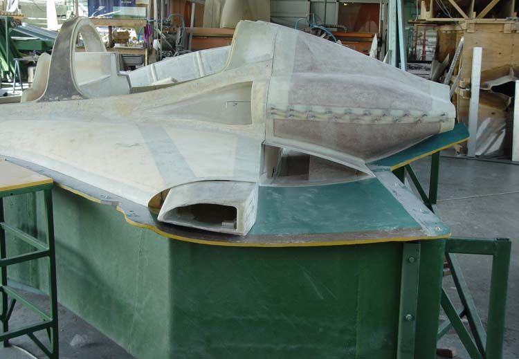

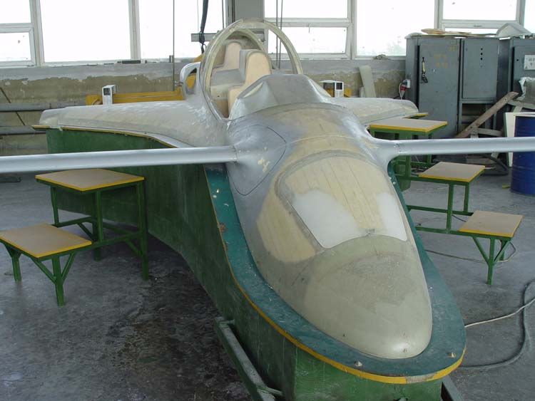

Несколько новых фото. Капоты двигателя -
    58,7 КБ · Просмотры: 203
    53,2 КБ · Просмотры: 202

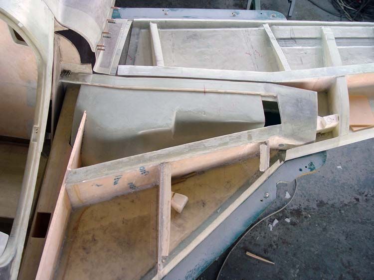

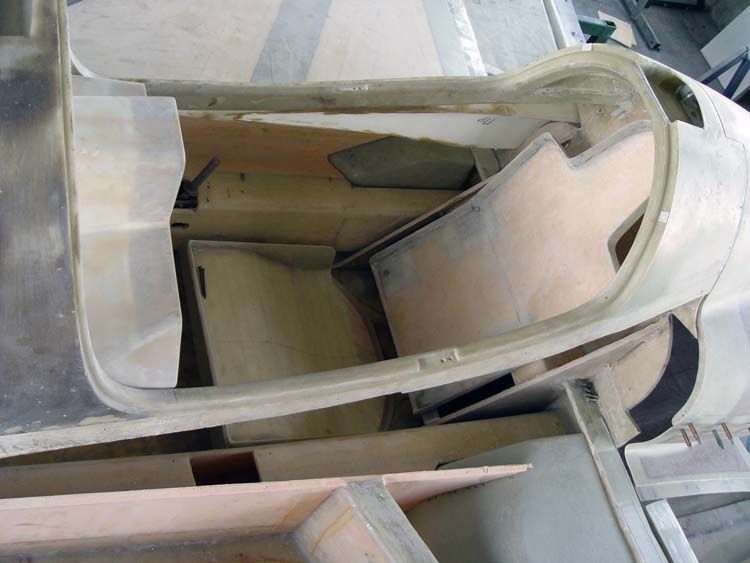

IPon сказал(а):
Дмитрий, в V-образном spar-e передний не совсем вписывается в перегородку, или там есть элемент распределения нагрузки (хотя не логично - лишние кг)?
Нижняя часть переднего лонжерона наплыва проходит под сиденьем второго пилота. Верхняя часть этого лонжерона разорвана. Пересечь фюзеляж в этом месте нереально. Нагрузка будет перераспределяться.

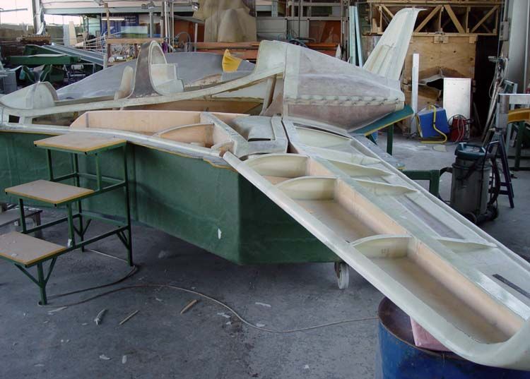

Баки с отсеком убирающихся шасси -
(ещё не всё смонтировано и прототип будет немного отличаться от рабочего варианта, но принцип тот же)

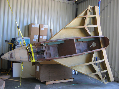

Что-то меня отводка переднего лонжера (верхняя полка) беспокоит , ... дорога в никуда? Впечатление - лишняя деталь. Хотя при таком расположении шасси - необходима! Может все таки замкнуть верхнюю полку и посадить ведомого пилота как в long-ez - ведущего. появится новая переборка и ножки пилота ведомого в inndruder будут между верхним и нижним лонжер. будет меньше места под приборку. весь "фарш" в переди, у ведомого - минимальная необходимость, в панели "трапеция" за затылком ведущего...?
На СЛА-2010 уже точно не успеваем 🙁. Стойки шасси ещё не готовы и будут привезены в начале июня (если всё будет по плану). Сами тоже закопались и так как нет никакого желания "лепить горбатого" даже на демонстрационном образце, будем делать сурово и медленно.
Нижняя полка "обводящая" нижний контур фюза - тоже не очень хорошее решение. На положительных - зачем лишняя проблема на растягивание фюза в бока (в центре фюза )? ... а жесткая посадка в касание в одно?
Лонжерон там проходит по сидушке. Туда будет НЕВОЗМОЖНО НИКАК залезть в принципе с целым лонжероном. Нагрузка перераспределяется и лонжерон выполняет ещё задачу удерживания формы бака, порезанного пополам стойкой шасси. Нижнюю полку лонжерона удалось пропустить по дну фюзеляжа целиком, а верхнюю не представляется возможным. Тем не менее прочность конструкции получается сильно избыточная.
Вот так реализовано это в Инфинити
Там полка как раз идет насквозь по прямой. Место под это было предусмотрено.

какие двигатели будете использовать?
Капоты сделаны под мотор Lycoming или клоны других производителей (4 цилиндра) принципиально можно воткнуть от 120 до 220 л.с.
