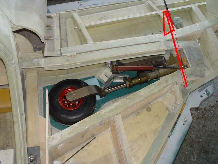

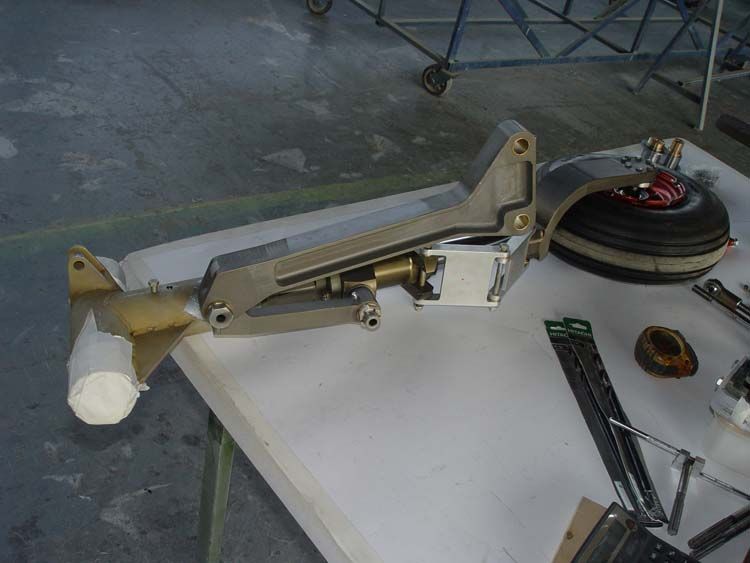

Вижу конструктив центроплана. Здорово что шасси сладили. Такое впечатление, что плечо продольное в оси поворота коротковатое. может плечо (имеется ввиду силовой элемент) от передней до задней кромки крыла?
1
    19,3 КБ · Просмотры: 165

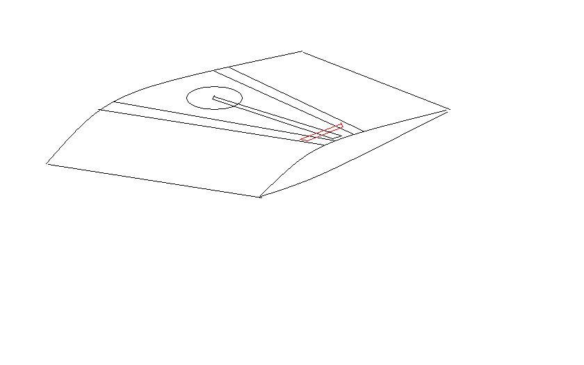

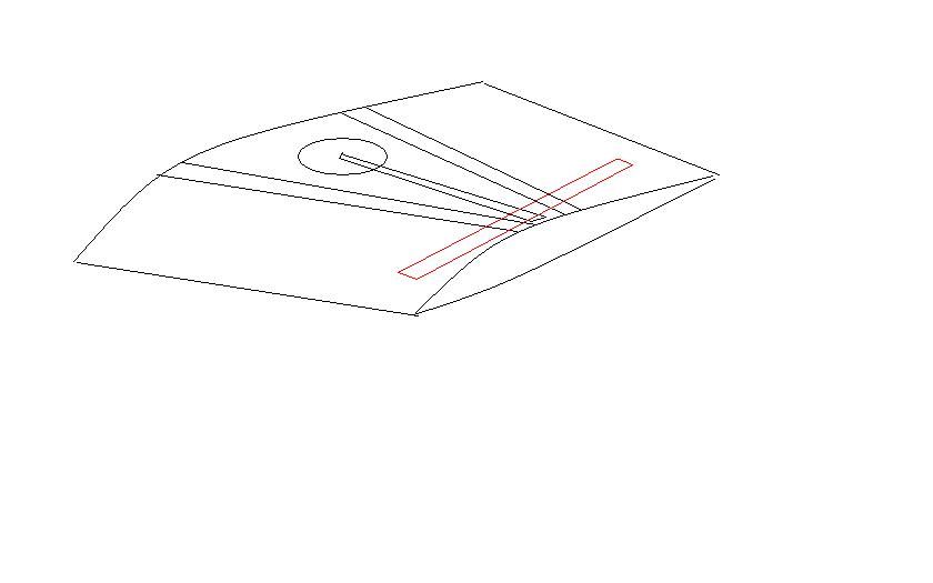

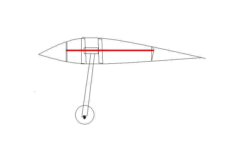

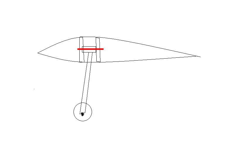

в посте 1063 завернул невнятно, мысль в картинках ,наверное, понятна. (кто шарит в сопромате поймут)
Место разгрузить могно.
Во первых, ось вперед двигать уже некуда абсолютно (на фото видно отверстие, сверху которого будет гайка и там зазор до передней кромки только для мизинца  😉 ), да и назад придется врубаться в лонжерон консоли. А зачем нам потом не собираемость консоли с самолетом и как при пристыкованной консоли потом снять эту ось? Вы хорошо подумали, прежде чем линии рисовать? Если посмотреть чуть внимательнее, поворотная ось входит в консоль крыла и "одеть" его на центроплан можно только передвигая консоль вдоль центрального лонжерона в сторону фюзеляжа. Ось будет стоять поперек этой системы и блокирует передвижение. Воткнуть длинную ось после сборки центроплана с консолью нереально. Наша ось имеет 2 точки фиксации, тогда как во многих самолетах она вообще висит одним концом в воздухе. В infinity сделано именно так  😉, с одной стороны и ничего, держится.

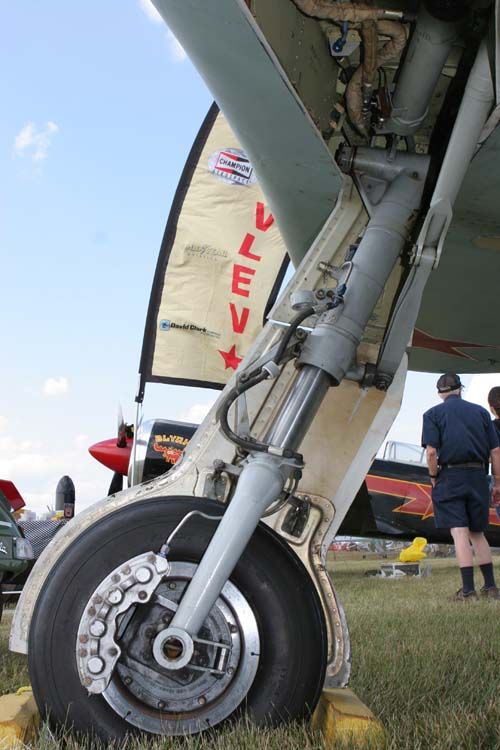

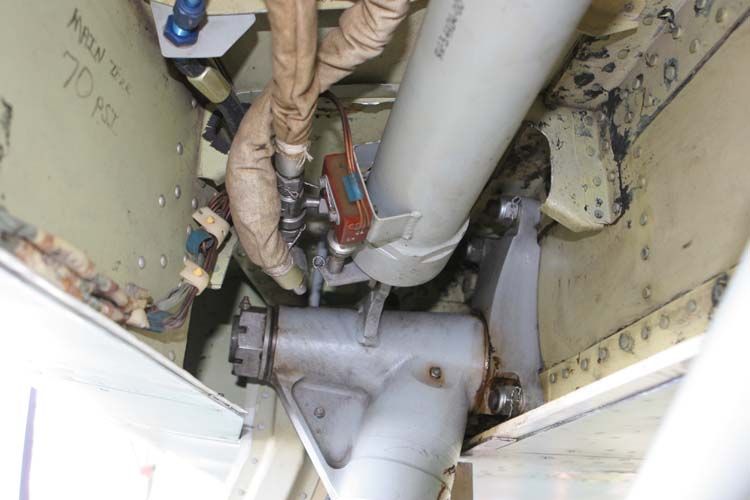

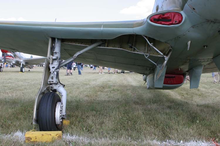

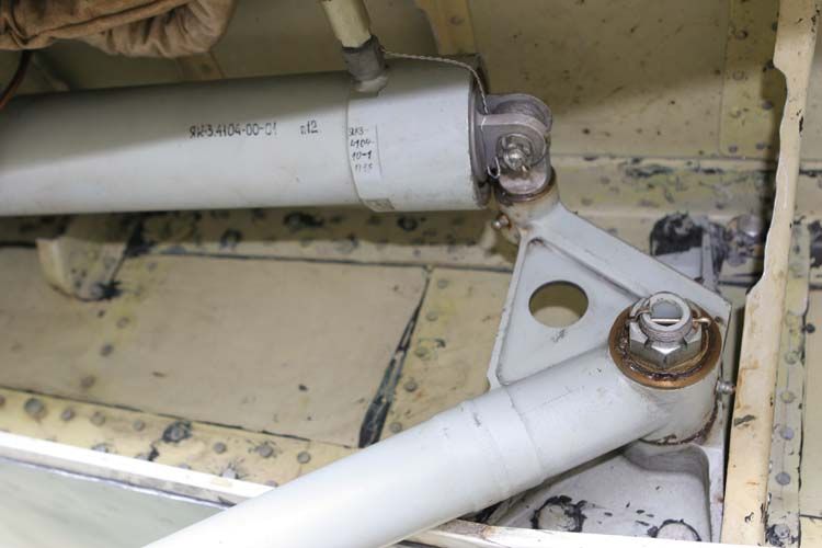

Стойка держится на оси, закрепленной только с одной стороны. На втором фото гидропривод управления складывающимся подкосом. Конструкция почему-то очень похожа на нашу  😉
Детали вероятно родные на этом американском самолете  😎

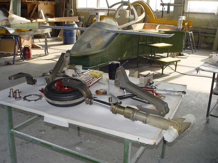

Я езжу на авиашоу не только поглазеть на самолеты, но и провести технологическую разведку, включая осмотры хорошо забытого старого, обычно сделанного добротно и просто  😀 Стоек всяких разных у меня много и большинство всевозможных технических решений было обсуждено не раз и не два.

Ни в коем случае никого не хотел обидеть, тем более главного конструктора.. Наконец увидел конструктив центроплана, пытался высказать свое мнение. В предыдущих рисунках имел ввиду все-таки не длину оси поворотной шасси (для монтажа и демонтажа действительно она должна быть в тех пределах возможного пространства ниши), а конструктив из металла. Поворотная ось шасси, особенно консольно, закрепленная к композитному лонжерону - ?
Конструктив чего из металла? Балласта? Вы влезли в отъемную часть крыла, продырявив её лонжерон. Это усиление по принципу перфорации на туалетной бумаге? Там уже пара дырок крепления к наплыву. Во что там будем упираться и передавать нагрузку на задней кромке? В пустоту или всё в те-же болты крепления ОЧК? Поворотная ось шасси закреплена у нас с обоих концов. Где Вы видите консольное крепление? Чем Вам не нравится композит?
