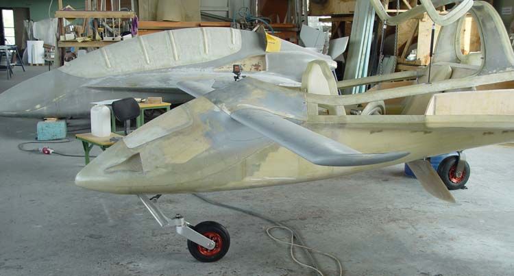

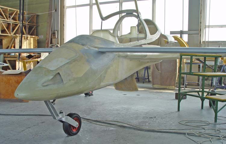

Вчера была установлена носовая стойка -
    56,1 КБ · Просмотры: 193
    47 КБ · Просмотры: 196

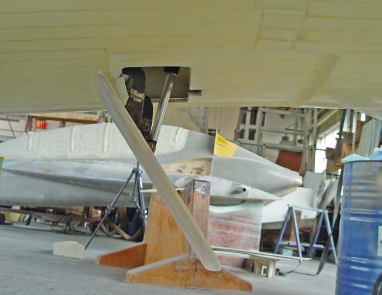

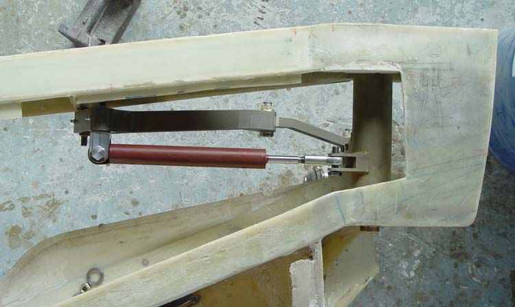

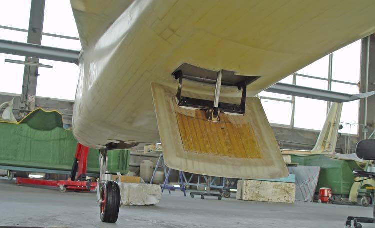

Установлен тормозной щиток. Пока на прототипах петель. Петли служат для поворота щитка, а также для отвода щитка вниз от фюзеляжа для исключения его зацепления об фюзеляж.
    44,9 КБ · Просмотры: 184
    43,1 КБ · Просмотры: 203

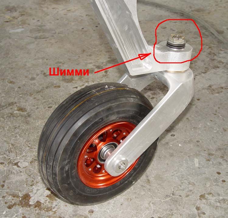

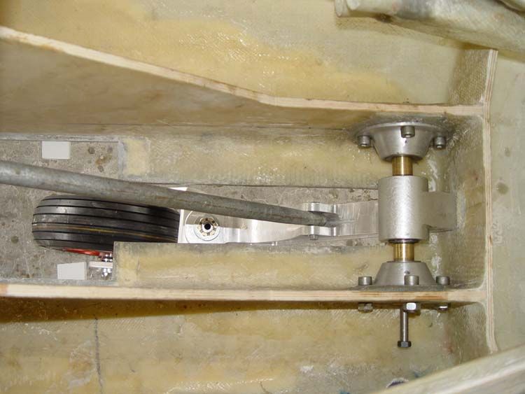

Демпфер шимми,по-моему,был бы очень не лишним.
Смотрим ещё внимательней  😉 Эта конструкция шимми проста и надежна. Ничего в ней не меняли. Даже болт взяли стандартный.
    85,8 КБ · Просмотры: 195
Тут еще проблемы с жесткостью и прочностью стойки на кручение. Установка демпфера шимми между вилкой и стойкой не приведет к демпфированию колебаний - стойка не жесткая на кручение.
Стеклопластиковая передняя стойка имеет значительно большую площадь поперечного  сечения - есть чему сопротивляться кручению.
Смотрим ещё внимательней Эта конструкция шимми проста и надежна. Ничего в ней не меняли. Даже болт взяли стандартный.
Безусловно,фрикционный демпфер вполне надежен - но его энергоемкость при бОльшем,нежели на Long-Ez весе поворотоной части стойки и моменте инерции относительно оси поворота представляется мне явно недостаточной.Посадочная скорость - немаленькая и последствия от шимми носовой стойки довольно неприятны.
   Впрочем,ничего не мешает заказать ребятам с Балашихи проверить  на стенде заодно с шимми также отстуствие крутильных автоколебаний самой стойки,чего опасается,как я понял,Рябиков.
Я,правда,этих опасений не разделяю - несмотря на то,что сечение стойки открытое,его площадь весьма немала.
Стеклопластиковая передняя стойка имеет значительно большую площадь поперечногосечения - есть чему сопротивляться кручению.

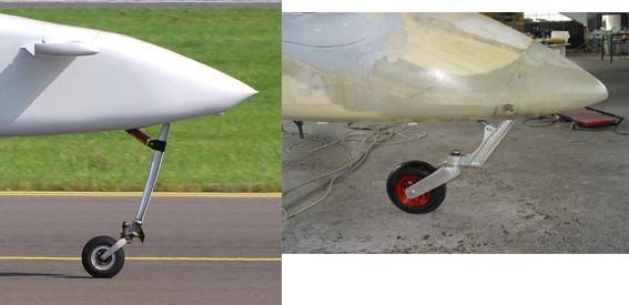

Когда Вы последний раз держали в руках чертежи или саму стойку Long-EZ? На сколько % наша стойка в сечении меньше? Я щупал руками всё это буквально несколько часов назад. Наша стойка в 2 раза короче, сечение нашей стойки - 42Х49, а сечение стойки Long-EZ - 42Х30. Кроме того, наша стойка изготовлена из единого куска металла, а стойка Long-EZ изготовлена из 3-х кусков - алюминий-композит-алюминий, соединенных между собой простым обжатием композита болтами в алюминиевой обойме.
Можете сравнить стоечку Long-EZ
Эти кольца шимми стоят на Velocity, который 4-х местный и имеет вилку, аналогичную нашей по размеру. Вот этот КИТ http://www.long-ez.com/custom-parts.html Это улучшенная модификация шимми, которая является избыточной.
Немного о кольцах шимми, которые мы применяем (Belleville washer) http://en.wikipedia.org/wiki/Belleville_washer
At least one modern aircraft design, the Cirrus SR2x series, uses a Belleville washer setup to dampen out nose gear oscillations (or "shimmy").
Если кого интересует шимми, почитайте отчет NACA (старое название NASA) тут: http://naca.central.cranfield.ac.uk/reports/1940/naca-tn-760.pdf
Тогда слова "мне кажется" или "чё та вроде хлипко" могут обрести значения "фунтов на фут".
Безусловно,фрикционный демпфер вполне надежен - но его энергоемкость при бОльшем,нежели на Long-Ez весе поворотной части стойки и моменте инерции относительно оси поворота представляется мне явно недостаточной.Посадочная скорость - немаленькая и последствия от шимми носовой стойки довольно неприятны.
Мы внимательно изучаем отчет, 70 летней давности и обнаруживаем, что угол установки стойки, уходящий в отрицательные значения предпочтительнее вертикальной стойки и на много предпочтительнее стойки наклоненной вперед (как в Velocity), fork offset не оказывает существенного влияния на ситуацию, caster length у нас срисован 1:1, вес на переднюю стойку меньше, чем на Velocity, с чего бы начинать волноваться о шимми при всех этих данных? С чего бы категорично считать установленный шимми явно недостаточным? Опять же по фотографиям.
Комментарии интересны, но Вы должны понять мою реакцию на выражения типа - "я в руках ни одной стойки не держал и чертежей не видел в глаза, но считаю что новая стойка на кручение более слабая  :IMHO", "этот шимми ни к чёрту  :IMHO".
