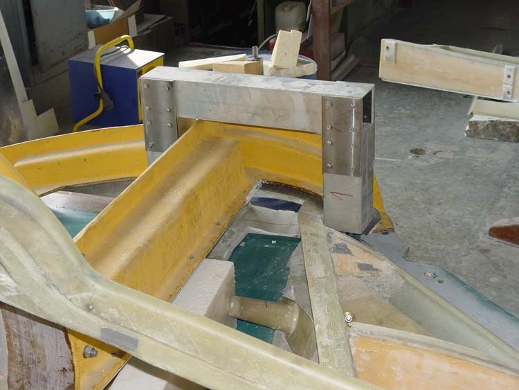

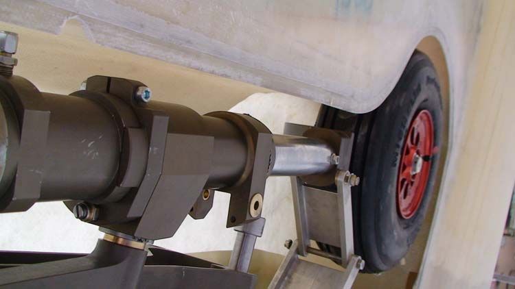

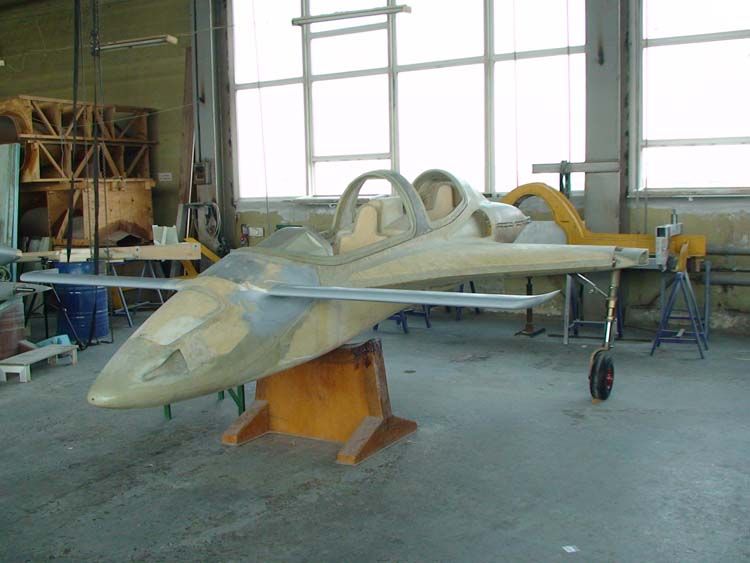

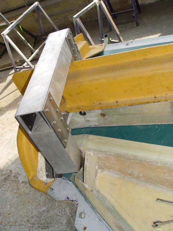

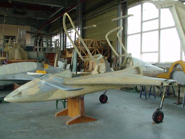

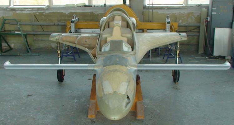

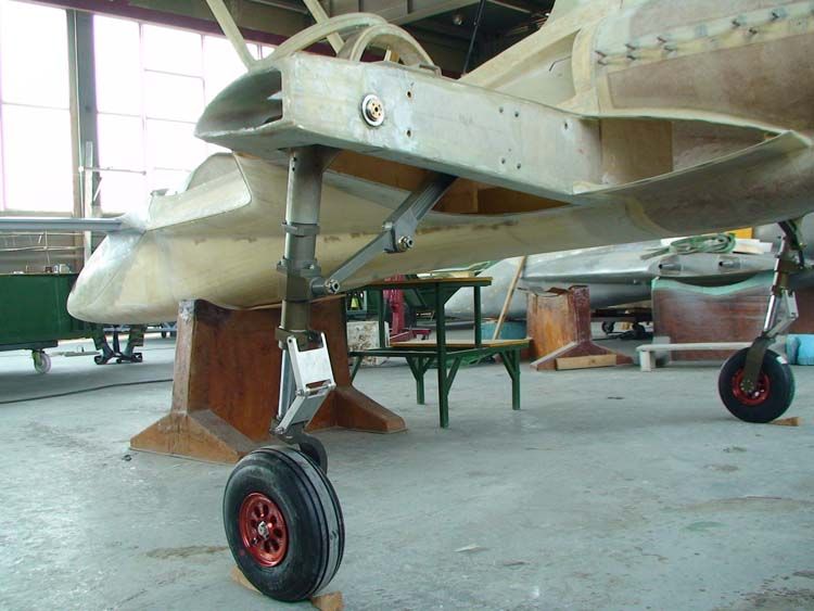

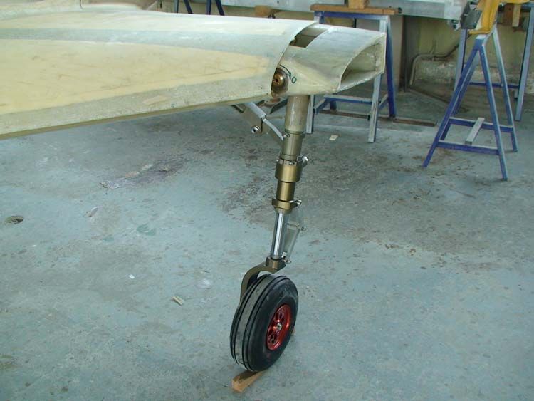

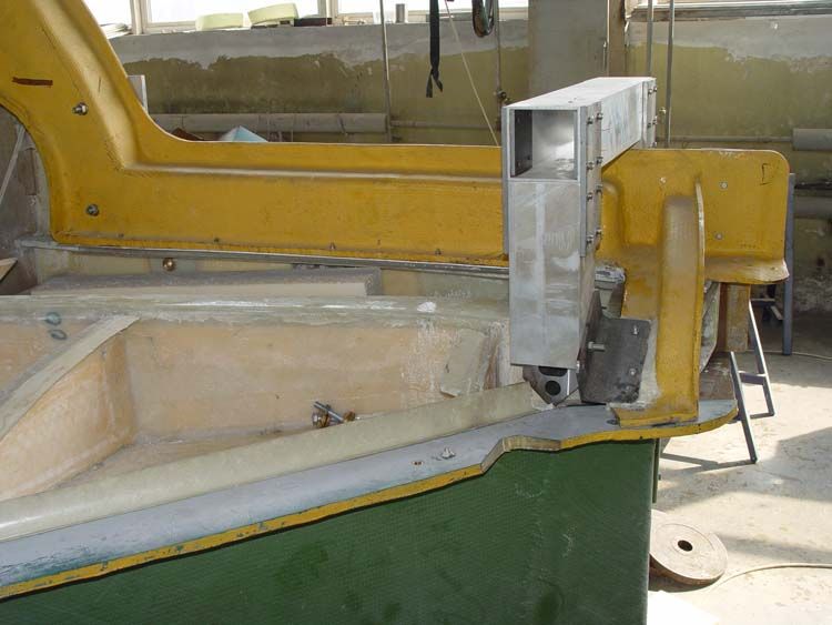

Позиционирование, сверловка отверстий и установка в стапеле поворотной оси.
    56,1 КБ · Просмотры: 204
    54,3 КБ · Просмотры: 200
    61,7 КБ · Просмотры: 207

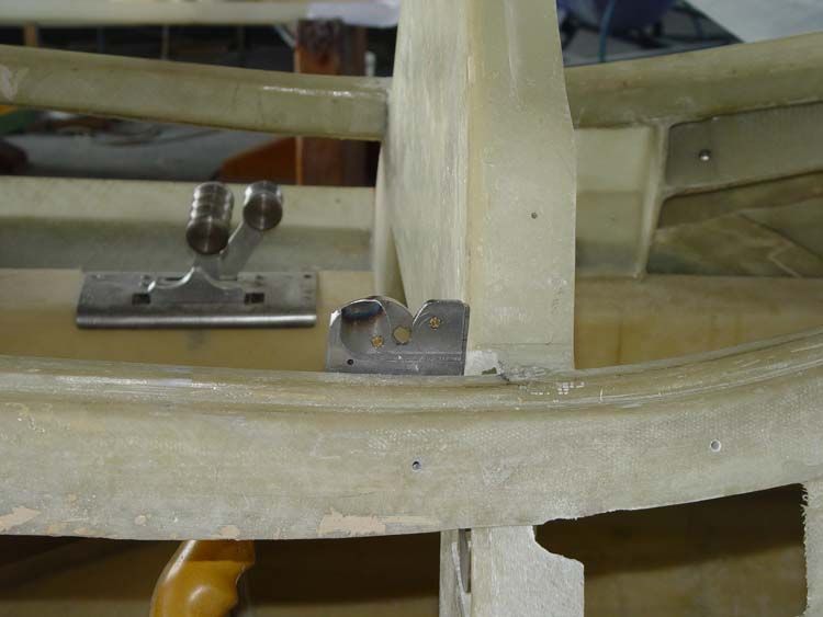

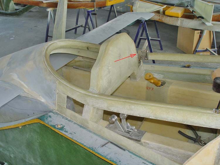

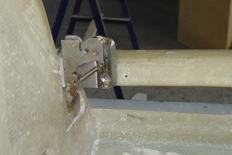

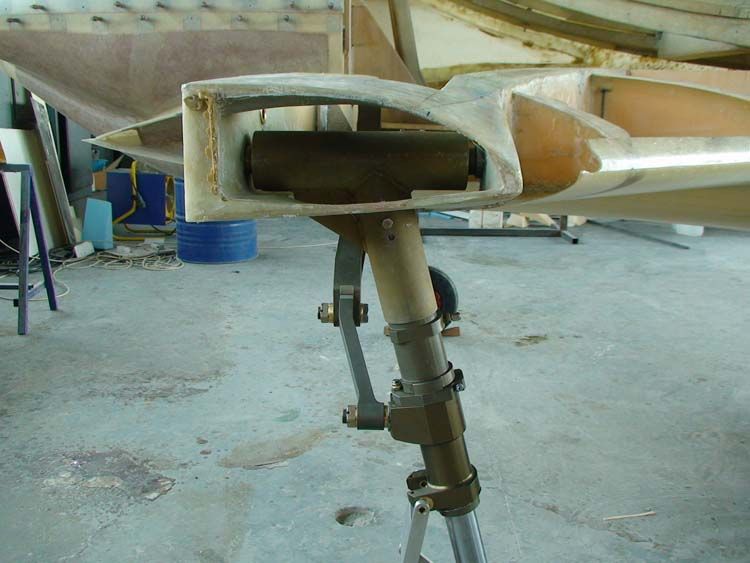

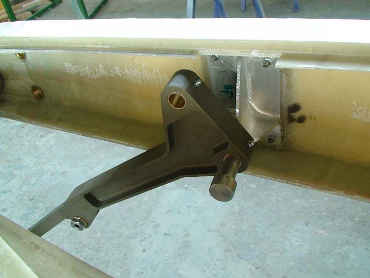

Замок фонаря (конструкция собрана не полностью и замок будет предусматривать фиксатор в закрытом положении и аварийный размыкатель для сброса фонаря)
    40 КБ · Просмотры: 191
    41,4 КБ · Просмотры: 204
    57,1 КБ · Просмотры: 171

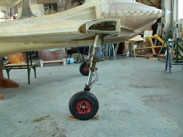

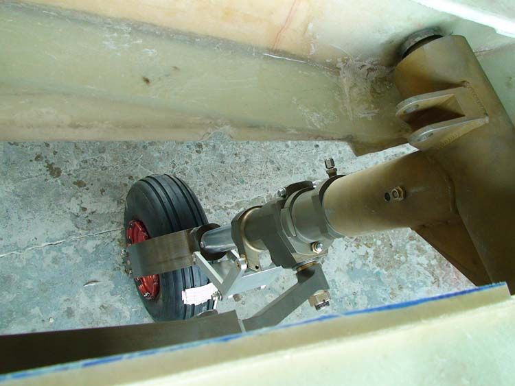

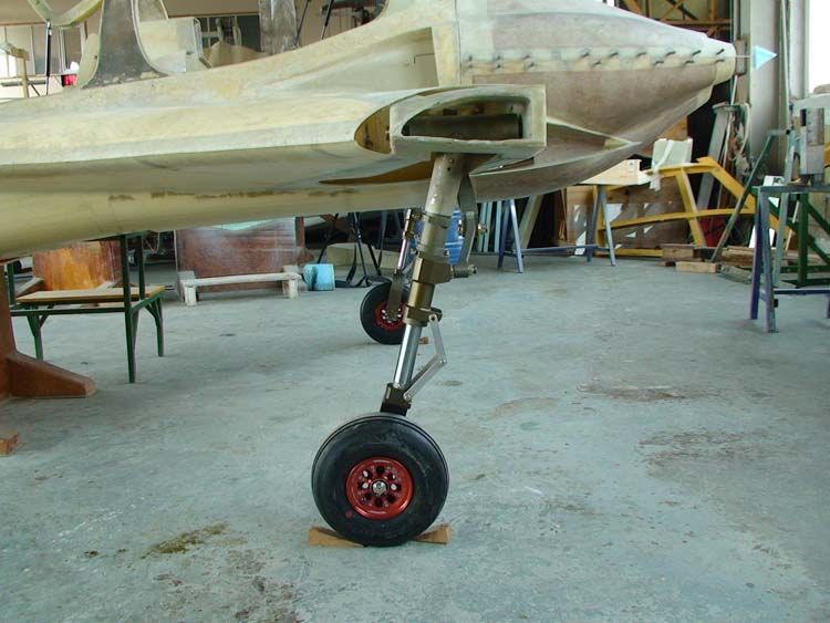

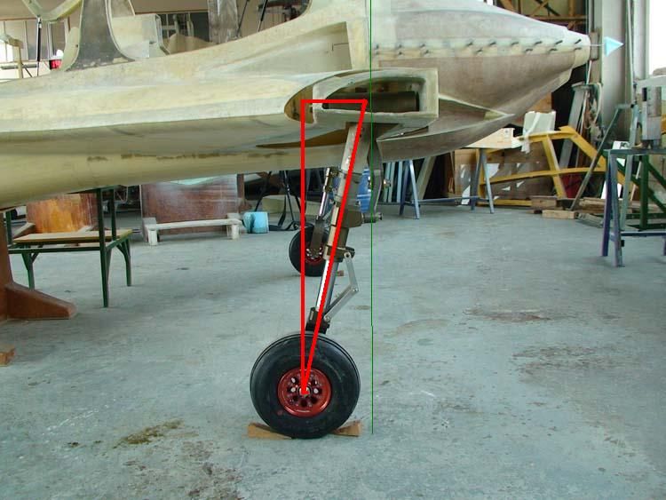

slav сказал(а):
Дмитрий Улыбка , по виду передняя стойка в сборе килограммов на 50 потянет??! Ужас А сколько на самом деле?
А где Вы видите переднюю стойку? Это основные стойки, вес которых есть на стр.36

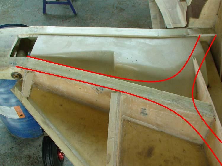

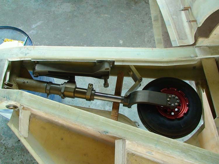

Дмитрий, спасибо за инфу по тем ссылкам, которые я получил. Становится более понятно. Дэфэцит инфы по продвижению проекта провоцирует, возможно, на бестолковые советы. А по отношению к композитам - я их лублу больше, чем металл, но про них забывать ни в коем случае (ну надеюсь вкладыши метал. пластин в места опор поворотной оси вклеены?)
Заранее извиняюсь. Свое мнение по конструктиву оглашу.
Все-таки соотношение длинны стойки, длинны поворотной стойки и угла установки (при посадке угол еще больше) , крутильные нагрузки на таком "кулачке" с "оторванным" передним лонжероном считаю не совсем правильно. Крутить всей обшивкой и баком центроплана - это есть монокок. В Intrudere речь идет о полумонококе. Крутильную нагрузку с переднего спара распределить в корень основного и в межпилотную перегородку - "Y" спаром.  Толщину переднего сделать меньше, что-то вроде СОТЫ.
    65,8 КБ · Просмотры: 218
    50,3 КБ · Просмотры: 215
В чем преимущество композита и есть - любые кривые детали! Для прямых можно и из бревна!?
Все-таки соотношение длинны стойки, длинны поворотной стойки и угла установки (при посадке угол еще больше) , крутильные нагрузки на таком "кулачке" с "оторванным" передним лонжероном считаю не совсем правильно. Крутить всей обшивкой и баком центроплана - это есть монокок. В Intrudere речь идет о полумонококе. Крутильную нагрузку с переднего спара распределить в корень основного и в межпилотную перегородку - "Y" спаром.Толщину переднего сделать меньше, что-то вроде СОТЫ.
Пришлите расчеты.

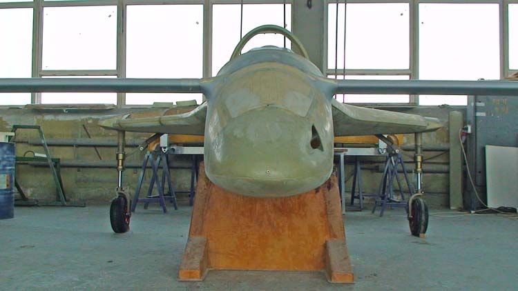

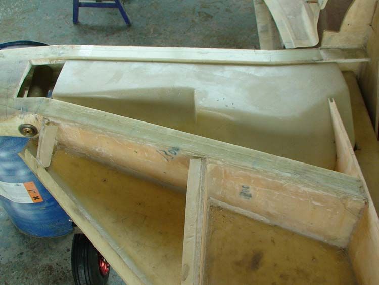

lav сказал(а):
Дмитрий! Что я вижу?! Острая кромка по наплыву! О чём я говорил несколько лет тому назад? Наконец-то ЭТО нашло осознание и реализацию?!
Это не острая кромка. Это верхняя часть наплыва не установленная на нижнюю и подсечка на нижней части. Фото обманчивы.
