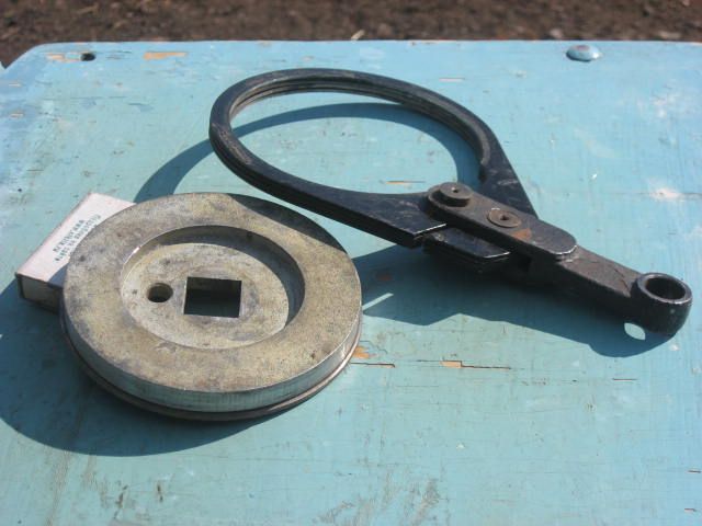

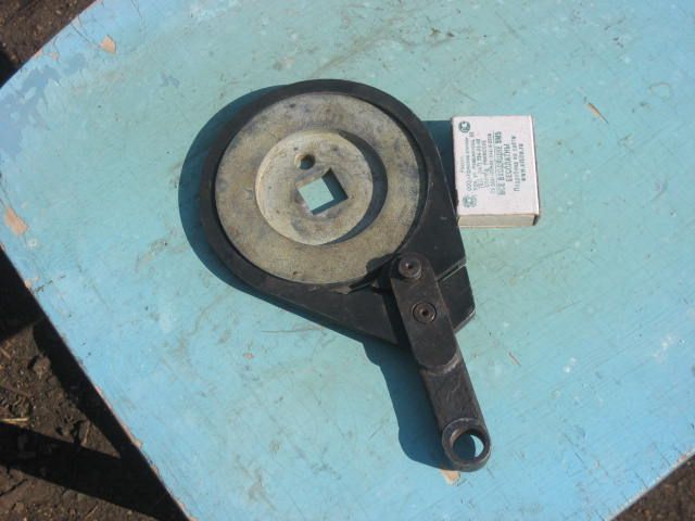

Dima_Belan сказал(а):
может применить фрикционное торможение вала винта
См. чуть выше в этой ветке: Владимир Павлович
уже комментировал идею фрикционного останова винта.
Тогда можно на один тормозной барабан поставить ещё одно такое же блокировочное устройство развернув его на 180 градусов и использовать его для торможения оборотов лопасти. Есть фотки этого устройства.
    37,7 КБ · Просмотры: 149

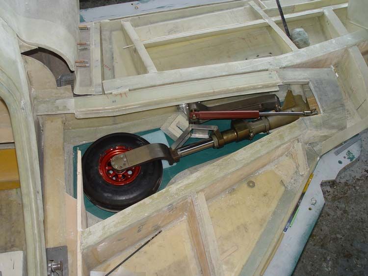

У нас на крайней операции была запорота расточником-координатчиком самая большая и дорогая деталь - полувилка колеса. Сейчас заканчивают переделку.
Гидроцилиндры привода подъема-уборки у нас заготовлены давно и ждут, когда их поставят на место. В течение пары недель фюзеляж окончательно вытащим из сборочного стапеля.
ЗЫ. Скоро начинаем пробовать гнуть остекление фонарей.

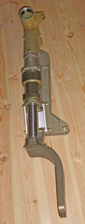

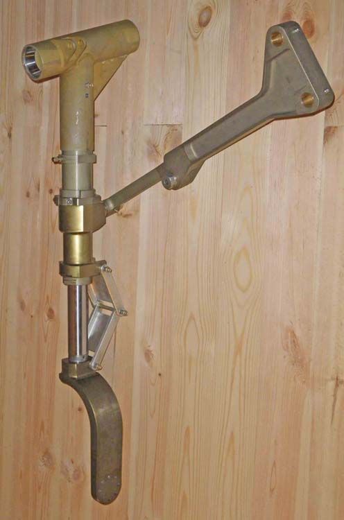

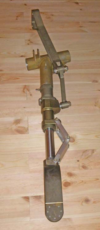

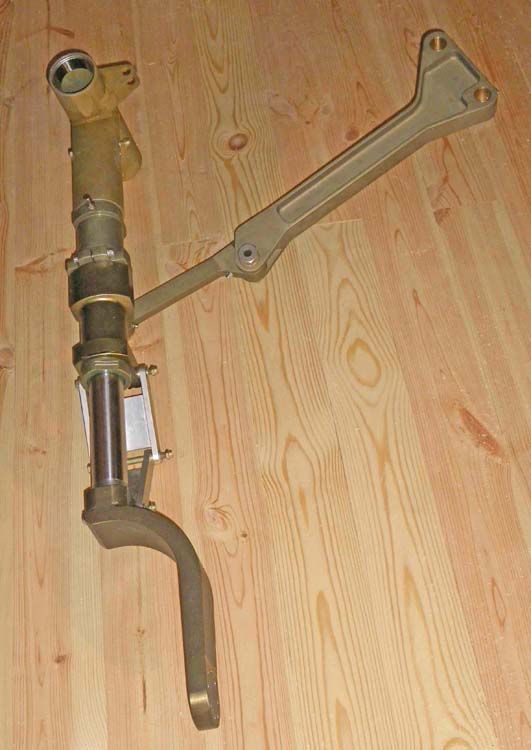

Шасси получили, взвесили в сборе и приложили к месту установки. Изделие получилось отличного качества, без замечаний и с первого раза.
Веса:
Стойка основного шасси в сборе с колесом Beringer - 21 кг.
Гидропривод - 4 кг.
Для сравнения, стойка http://www.infinityaerospace.com/infgear.htm весит - 14.5 кг. без колеса.
Вес колеса beringer - 5.4 кг.
На фото видно, что поворотная ось стойки шасси доступна для монтажа/демонтажа, в процессе эксплуатации и ремонта, после снятия консоли крыла.
    60,8 КБ · Просмотры: 157
Смотрел, но так и не сообразил, чем фиксируется в убраном положении. Не может же только давлением в цилиндре. Или я что-то пропустил ?
Только давлением в цилиндре. Отличие гидросистемы от воздушной (как на Яках) в том, что мы имеем дело с несжимаемой жидкостью, которая в отличие от воздуха дает устойчивый прижим во время всего полета ВС и нет никакой необходимости в установке замков, из-за сбоев в работе которых периодически бывают отказы в выпуске шасси. При любой аварийной ситуации давление на уборку шасси стравливается и из герметичного аварийного баллончика со сжатым СО[sup]2[/sup], приводящегося накалыванием иглой, в систему подается газ, выпускающий шасси.
Уборка и выпуск шасси контролируется по концевикам, а также по достижению предельного значения на датчиках давления в гидросистеме. В любой момент времени, электроника контролирует положение шасси, положение переключателя выпуск/уборка и  давление в системе, и при необходимости подкачивает давление в гидросистему для уверенного удержания шасси в заданном переключателем положении. В нашей конструкции этим занимается специальный микроконтроллер, применение которого существенно упрощает электросхему и дает возможность наиболее гибким образом управлять оборудованием. Аналогичная система управления практически закончена на моём Velocity. В ней мы ещё реализовали блокировку случайной уборки шасси при стоянке или движении ВС по земле. На Intruder система будет немного другая т.к. управление носовой стойкой будет независимое, позволяющее выпускать/убирать переднюю стойку частично или полностью на земле, отдельно от основных стоек шасси и совместное управление шасси в полете.
