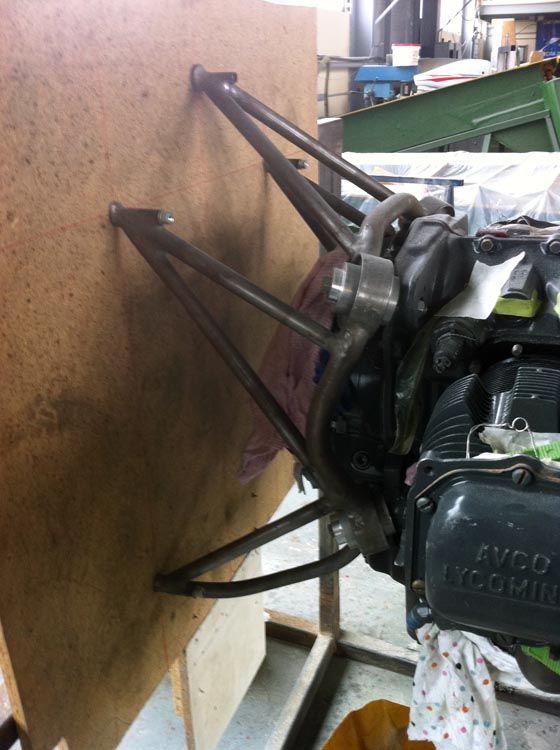

Немного фоток изготовления двигательного отсека.
Прототип моторамы. Реально она будет немного другой, чуть проще и чуть прочнее + устойчивее. Изменения уже готовы в чертежах, осталось получить правильный металл и сварить.
