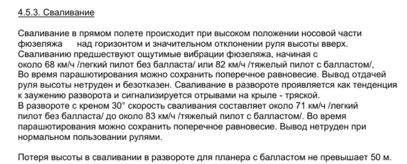

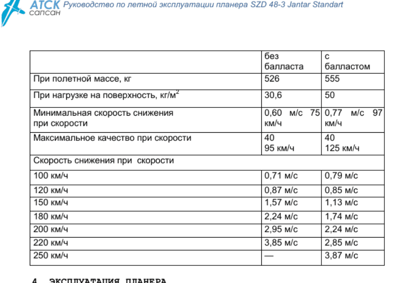

Как все запущено. Лишь что нибудь ляпнуть. Причем тут увеличение АК при смещении поляры вверх до определенного предела? Я про увеличение вилки скоростей между V свал и V максимального аэродинамического качества от применения балласта. То есть балласт еще позволяет и более безопасно пилотировать. Вот вам РЛЭ что ли для развития.
Без балласта скорость начала свала 68 км.ч, а скорость АК макс 95 км.ч. Разница 27 км.ч
С балластом скорость начала свала 82 км.ч, а скорость АК макс 125 км.ч. Разница 43 км.ч

Спрошу таки: пилотировали? С балластом?
Янтарь-Стандарт 3, РЛЭ которого вы цитируете, при полностью залитых баках по управлению больше всего напоминает утюг. Вас послушают и действительно решат, что это более безопасно.
Общая практика на этом планере - слить около 50 литров сразу после взлёта. Он и после этого остаётся "упрямым", но уже больше похож на планер. Масса, для которой рассчитывались все линейки долёта на Ст3 с водой - 485 кг. При максимальной 540. Сравните с максимальной в 460 для Ст1, скорости для которого я приводил выше. Подумайте.
Да, есть планера, адекватно управляющиеся с полным водобалластом. Но ещё раз повторю: воду льют совсем не для того, чтобы увеличить разницу между скоростью срыва и скоростью максимального качества.
И вы так и не ответили на вопрос, зачем летать на этой самой любимой вами скорости. Особенно с водой.
P.S. Подозреваю, что думая о безопасности пилотирования, вы имеете в виду скорость минимального снижения (экономическую), которую гораздо чаще используют при наборе высоты, а смотрите и ссылаетесь почему-то на Vмак. И там дельта со скоростью срыва часто действительно невелика. Но она и с водой не увеличивается. Можете проверить.
