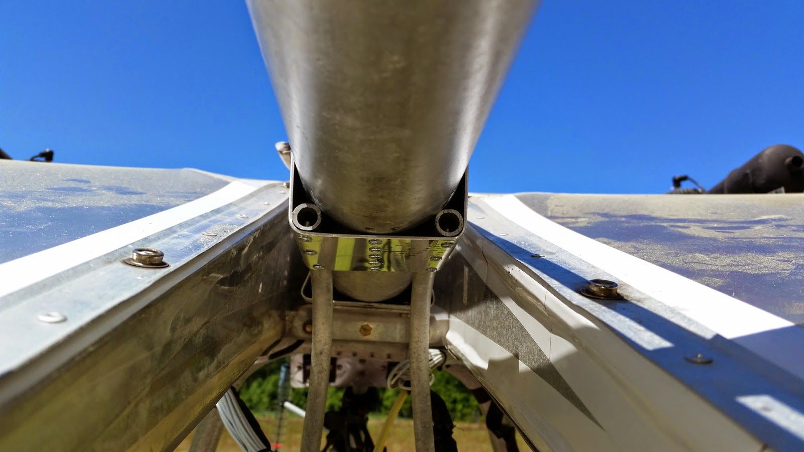

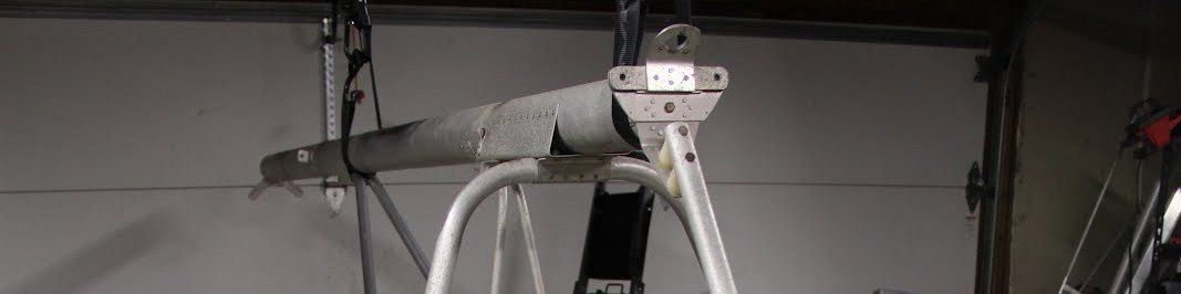

не совсем то, но для общего развития. "полухомут" может быть прямоугольным

Строитель самолета, спасибо. Любопытный способ закрепления.
А по торцевой части балки есть ещё фото?
http://www.lazair.com/ser1/pages/pg1.htm
Вот тут листайте(верхний правый угол стрелка). Страницы можно сохранить. Если есть почта, могу скинуть кучу фото
Непонятно, зачем у вас моментная заделка балки к переднему узлу (2-мя болтами), У неё и так 3 опоры!
Это осталось рудиментом с предыдущей версии рамы, где промежуточного закрепления (Б-Б) не было, хотя крыло подкреплялось точно так же. Мне показалось это недостаточным, и я ввёл эту точку крепления рамы. Считаете, стоит ограничиться шарниром?

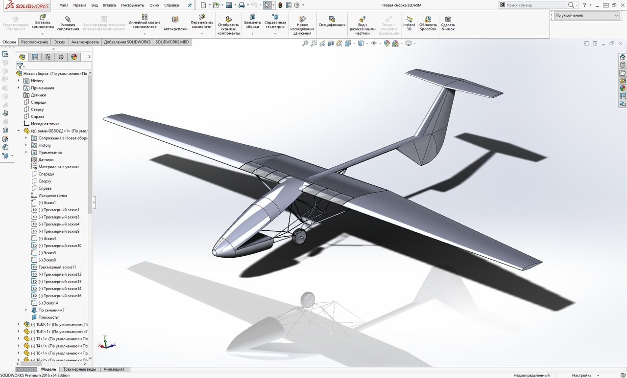

Почти ничего нового, за исключением новой программы для работы. Некоторое время я буду использовать Солид.
Из изменений - неудачная попытка изменить угол установки рамного шпангоута с 2,5 градуса до 0, лонжерон таким образом съехал до 25% САХ вместо 30. Так же попробовал сделать универсальными нервюры центроплана - из пенопласта и металла, но лучше, думаю, все же ставить штампованные, хотя и потребуется их четыре разных.

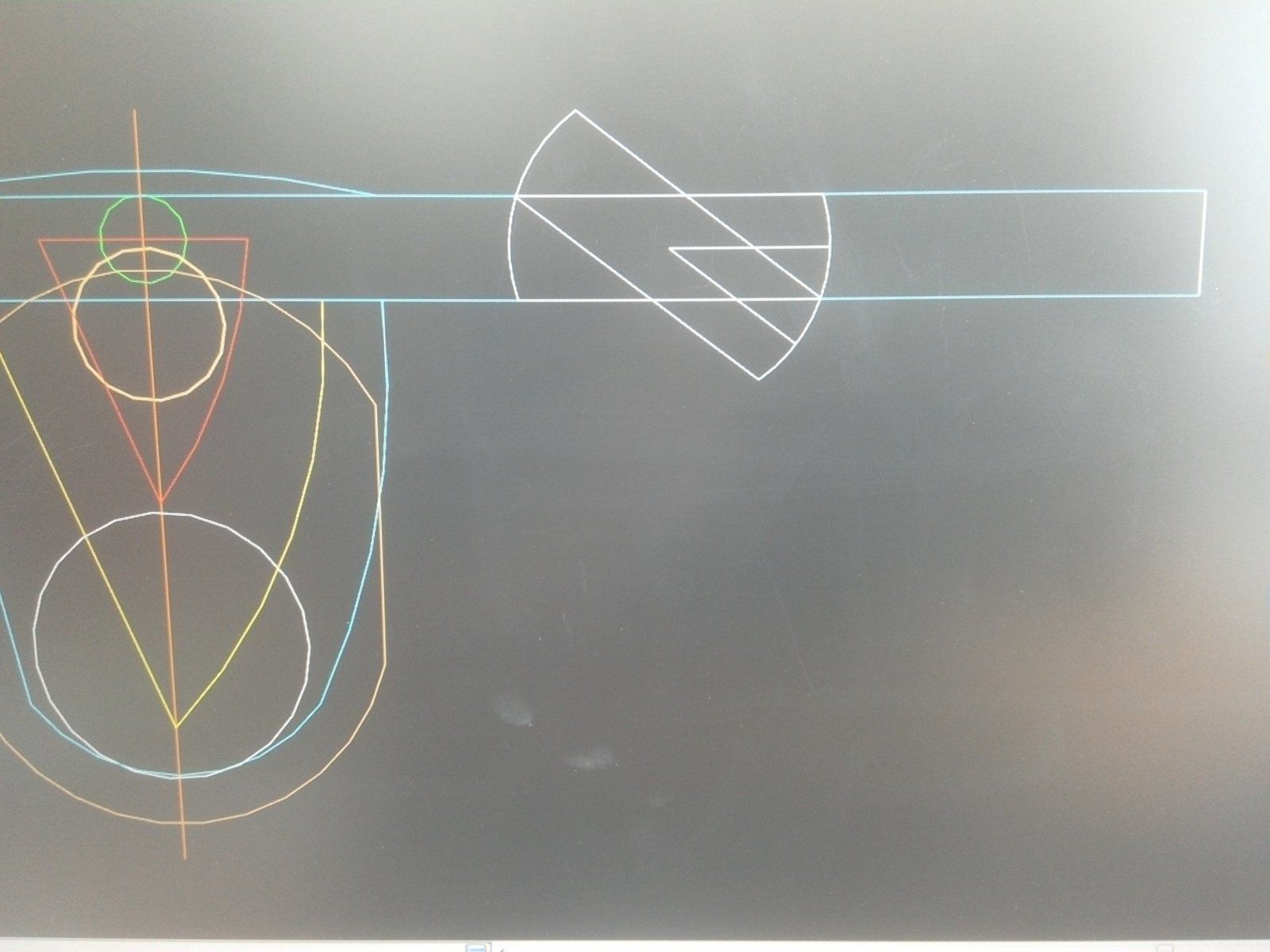

Всем привет! Я тут на минутку, только спросить - воздушый тормоз в виде поворотной пластины с ограничителями, закрепленной между нервюрами на лонжероне встречался где-нибуд и удачен был такой опыт или нет?

Закрывать замучаетесь.
Н-да, ещё и за грамматику. Ладно, спасибо.
Насчёт закрытия - опасность потери жесткости деталью?
Нет, в начале процесса открытия, шарнирный момент будет сильно помогать интерцептору раскрыться полностью: при закрытии все ббудет наоборот.
Кроме того, я написал так в принципе - а попробуйте прорисовать сечение и кинематику в масштабе. с реальными соотношениями хорд и толщин: возможно, измените отношение.
