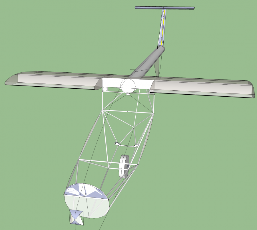

Проект сверхлегкого планера

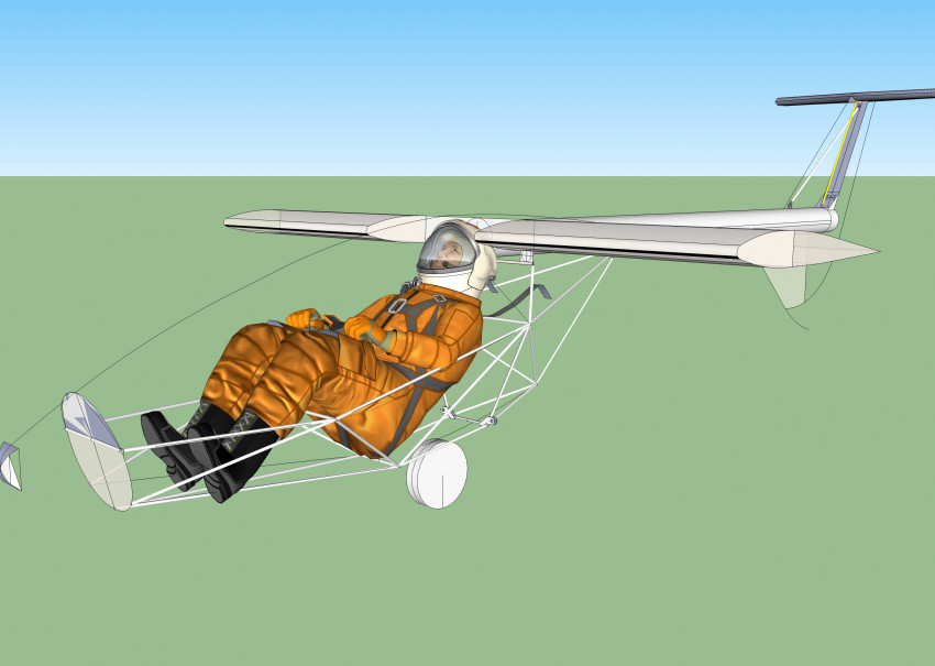

Что-то я немного конкретно приболел, и, валяясь дома и практически не имея доступа к нормальным компьютерам, решил поэскизничать дома в том, что есть под рукой. Под рукой оказался только старый SketchUp. На что-то серьёзное с ним рассчитывать нельзя, а вот эскизничать - милое дело. Пока - высокоплан:
Кстати. Я прикидывал раму из расчёта на то, что у планера будет достаточно обтекаемый обвод, но чем больше я вижу разных аппаратов, тем чаще встречаю вариант с двумя поверхностями одинарной кривизны, наподобие Археоптерикса.

Zakhar, Москва. Картинки обновил, через разные хосты; видно хоть одну?
отлично все видно. Пока все красиво. Надо будет продуть на предмет интерференции. Чтобы она была минимальна, надо чтобы направление потока от фюзеляжа в районе крыла примерно совпадала с исходным.
Рама должна быть силовой только от кресла до крыла и колеса.

Уважаемый господин прапорщик,вы не видели ультралайт Птенец?  Фюзеляж там тоже состоит из гондолы и трёх хвостовых балок,кот.позволяют быстро отстыковать хвост и внести планер в гараж,длиной 10м.
Я много эксплуатировал Птенца и лично убедился в удобстве такой схемы крепления хвоста,особенно,для 115кг и для нашей страны,населённой партизанами... 😛
КБ Альбатрос, при всем уважении - речь все-таки о планере-парителе, а такая схема дает большое сопротивление. Я таки нашёл тот аппарат, который упомянул вначале - Bowlus Ba-100 - там, как и следовало ожидать, одиночная балка.
Кстати, я ведь забыл объяснить, почему для проработки пока выбрал высокоплан. Вообще, мною принято безответственное решение - просчитывать все варианты до изготовления первой невзаимозаменяемой детали, так что большой разницы в порядке нет, но высокоплан сулит снижение, как мне теперь кажется, стоимости. Логика такова - отдельно будут заказываться лишь отъемные части крыла (центроплан без сужения и крутки я надеюсь потянуть самостоятельно,  хотя бы КСС), и те без элеронов и внутренней проводки. Элерон сделать не таким, как показан на эскизе в начале темы, а по всему размаху ОЧК, и отклоняемый только в одну сторону (либо вверх, либо вниз), приводимый токателем и возвращаемый в начальное положение пружиной. Это не требует сложной внутренней заделки, единственный сложный элемент это крепление пружины. Приношу извинения, но сегодня без эскиза.
Верна логика?

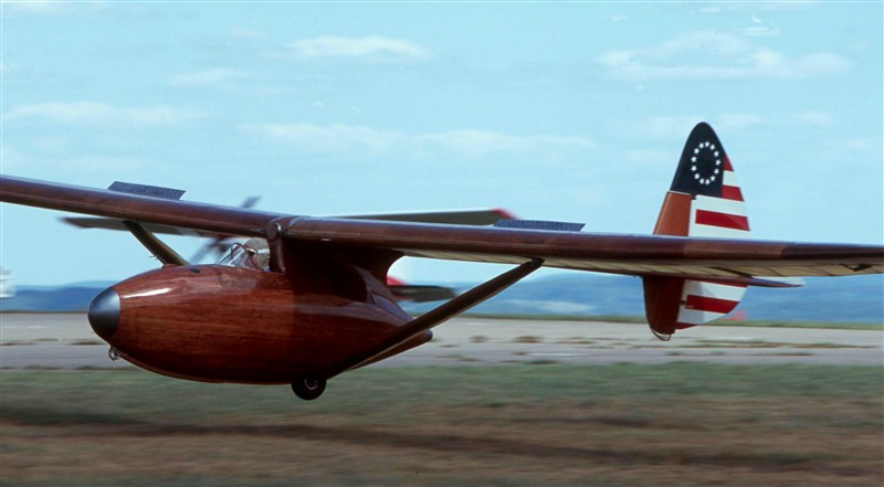

Что то мне кажется, что планер с такими характеристиками у вас не получится.
Вы хотите : S=7.4 кв. м., K=20-27, самодельный ( недорогой).
Вот смотрите, есть планер АС-4-115, с близкими к вашему размером. У него идеальный фюзеляж, идеальное крыло с точно выдержанным ( 0.1мм) ламинарным профилем. И у него максимальное качество К=32.
У вас же
1. площадь крыла немножко меньше, 7.4 против 7.7, что предполагает немножко большую полетную скорось, что предполагает немножко большую долю сопротивления фюзеляжа в общем сопротивлении.
2. удлинение чуть чуть меньше , 19.5 против 20.5, то есть индуктивное сопротивление на максимальном качестве будет чуточку больше
3. Мидель фюзеляжа у вас на 15 % больше.
В итоге, если все сделаете по технологии АС-4,с ламинарным крылом и ламинарным фюзеляжем, у вас будет аэродинамическое  качество порядка 28.
А потом добавится самодельное полужесткое крыло, угловатый фюзеляж с задней трубой , торчащие наружу пол-колеса, не дай бог, еще подкосы. И качество упадет до 18-20. А может и до 15.
А если еще и мотор поставите снаружи, то получите скоростной самолетик с качеством 12-15. С минимальной скоростью снижения 1.5-2.0 м/с. Вы уверены, что этого хотите?
А все из-за того, что вы хотите маленькое крыло.
Маленькое крыло -> высокая полетная скорость  -> большое сопротивление паразитных элементов ( фюзеляжа, хвостового оперения, подкосов, шасси и т.д.)

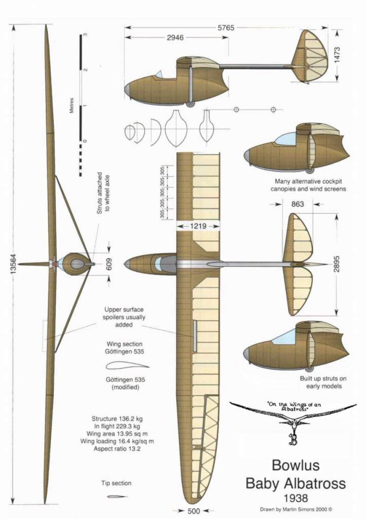

У того же Бэби Альбатроса площадь крыла 14кв.м.
Мне тоже интересно тема сверхлегкого планера, и я просмотрел кучу картинок и цифирок в этих ваших интернетах. И понял, что все планеры делятся на 2 группы, по типу фюзеляжа:
1. Планеры с хорошо обтекаемым (ламинарным фюзеляжем). Никаких торчащих в потоке подкосов,тросов, колес, винтов и моторов. У них обычно нагрузка на крыло 30кг/кв.м. и больше  и скорости от 70-90 до 300км/ч. И качество 30,40,50,60. И скорость снижения 0.6-1.0м/с
2. планеры с фюзеляжем, сделанным из подручных средств и палок. С подкосами, тросами и т.д. И у них нагрузка на крыло 10-20кг/кв.м. И качество 15-20, и полетные скорости от 40-50 до 100-150км/ч. и скорость снижения 0.8-1.5м/с.
а вот такого чтобы и нагрузка 30кг/кв.м. и подкосы и качество больше 15, такого не бывает.

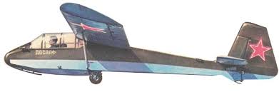

Пошла писать губерния... не надо паники, уважаемый: лучше, взгляните на простенький Приморец, имеющий примерно такие
ЛТХ:
Модификация: КАИ-12 «Приморец»
Размах крыла, м: 13,42
Протяженность, м: 7,77
Высота, м
Удлинение: 8,90
Площадь крыла, м2: 20,20
Масса, кг
-безлюдного: 253
-полетная: 433
Макс. аэродинамическое уровень качества: 18,5
Макс. скорость на буксире, км/ч: 140
Макс. скорость в пикировании, км/ч: 180
Минимальная скорость, км/ч: 60
Посадочная скорость, км/ч: 55-58
Экипаж, чел: 2.
Интересующиеся могут еще пройти по ссылке https://warshistory.ru/raznoe-2/planer-primorec-planer-kai-12-primorec-rossijskaya-aviaciya.html
Так, что, пугать ежика голым задом не стоит, однако: и подкос присутствует, и фюзеляж угловатый, и крыло с очень средним удлинением - а качество 18 налицо, сам замерял.

Так у него нагрузка на крыло 21кг/кв.м.
Я как раз про это и писал:
Планеры с нагрузкой 10-20 кг/кв.м. - это одно, а с нагрузкой 30 и более - это совсем другое. Совсем совсем.
А данный проект предполагает 27-30кг/кв.м. (Непонятно, как площадь и удлиненние посчитали. Как посчитали часть крыла, занятую фюзеляжем.() И максимальную скорость 250км/ч.
И еще, у Приморца относительная ширина фюзеляжа ( ширина, деленная на размах) будет в 2 раза меньше чем в данном проекте.
ps. Сейчас посмотрел чертеж и посчитал площадь крыла, получилось 8.2кв.м .
Тогда нагрузка на крыло будет 26-28 кг/кв.м. Это немного лучше чем 30. Но все равно слишком много.

Владимир Павлович, с Наступающим! На этом планере, на крыле использовали профиль  43012А . Скажите пожалуйста как Вы считаете,  с каких соображений его применили? По свалу он  немного хуже чем 230 серия я читал, может ошибаюсь.
Вы в курсе, что график поляры строится в относительных единицах - коэффициентах Сх и Су: нагрузка на крыло здесь - никаким боком, и качество будет зависеть только от геометрии....и от числа Рейнольдса (для изменения х-к нужно его изменение в разы и на порядки)
Есть такое дело - планеры с бОльше нагрузкой на крыло, имеют, как правило, качество выше, чем менее нагруженные.
А с какого перепугу-то: у Приморца очень просторная кабина; при той же ширине кабины, размах должен бы, по-Вашему, получиться равным 6.71 м - это так?
К тому же, угловатая форма, редан в районе колеса шасси, и, собственно, колесо 450 х 150, уверяю, ничего хорошего в аэродинмику планера не привносят.

Я уже не понимаю о чем у нас тут спор.
Никто же спорит, что у планеров с обтекаемым фюзеляжем и жестким ламинарным крылом будет хорошее качество.
Моя мысль была в том, что если уж захотели нагрузку в 27-30 кг/кв.м и высокую скорость, то извольте делать жесткое гладкое крыло ( никаких тряпочек), маленький обтекаемый гладкий фюзеляж, и никаких подкосов, торчащих колес и тем более наружного двигателя. В итоге получится планер типа АС-4 или уменьшенного того же бланика.
А то выше уже предлагали варианты размещения двигателя сверху или снизу, подкосы разные, кабину полуоткрытую и т.д.

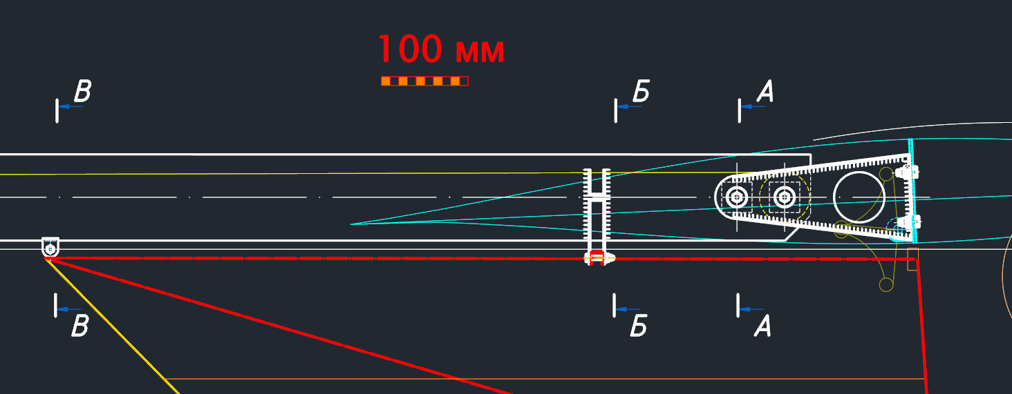

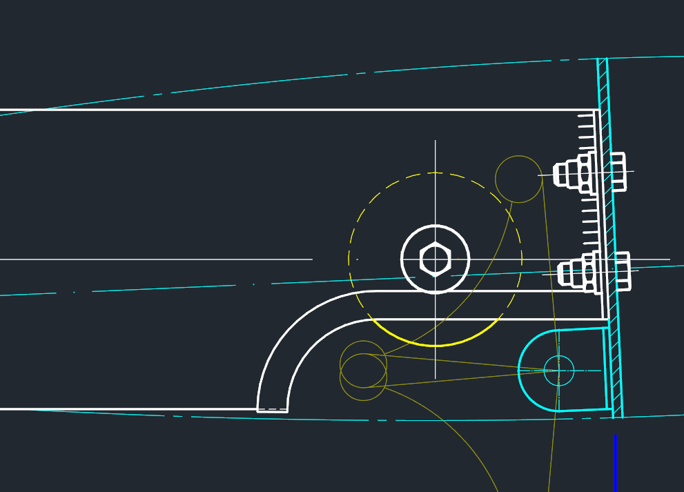

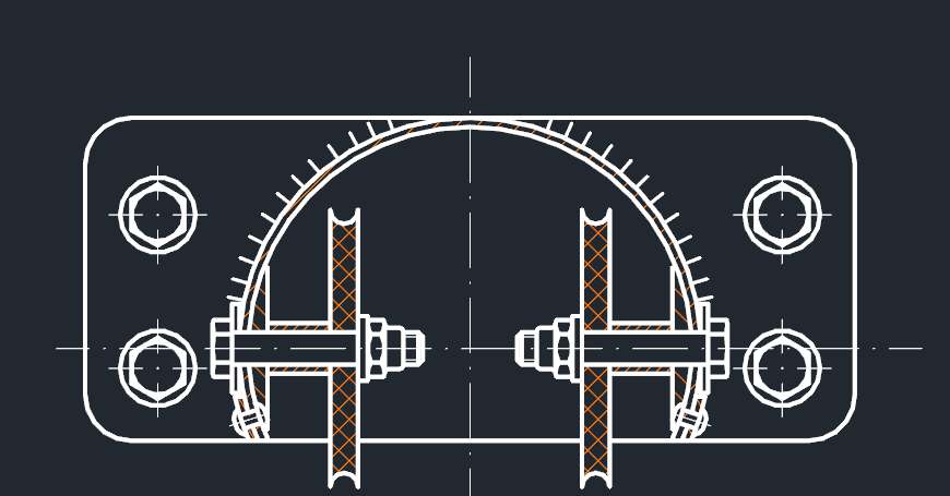

У меня возникла непредвиденная проблема. Пытаясь присоединить друг у другу центроплан, фюзеляж и балку, я придумал такую конструкцию.
Белым цветом обозначены детали балки, голубым - центроплана, красным - рамы фюзеляжа, желтым - проводки управления.  Балка за два кронштейна спереди крепится к стенке лонжерона, дополнительно в районе закрепления стенки крыла через наварные пластины крепится к раме, и ещё раз в том месте, где крепится обвод. Это дело мне показалось слишком сложным и тяжёлым, и я придумал альтернативу - к балке приваривается пластина, и так она напрямую крепится к стенке, а для проводки управления делается усиленный накладкой вырез. Но меня все равно не покидает чувство, что это все нерационально, перетяжелено.
