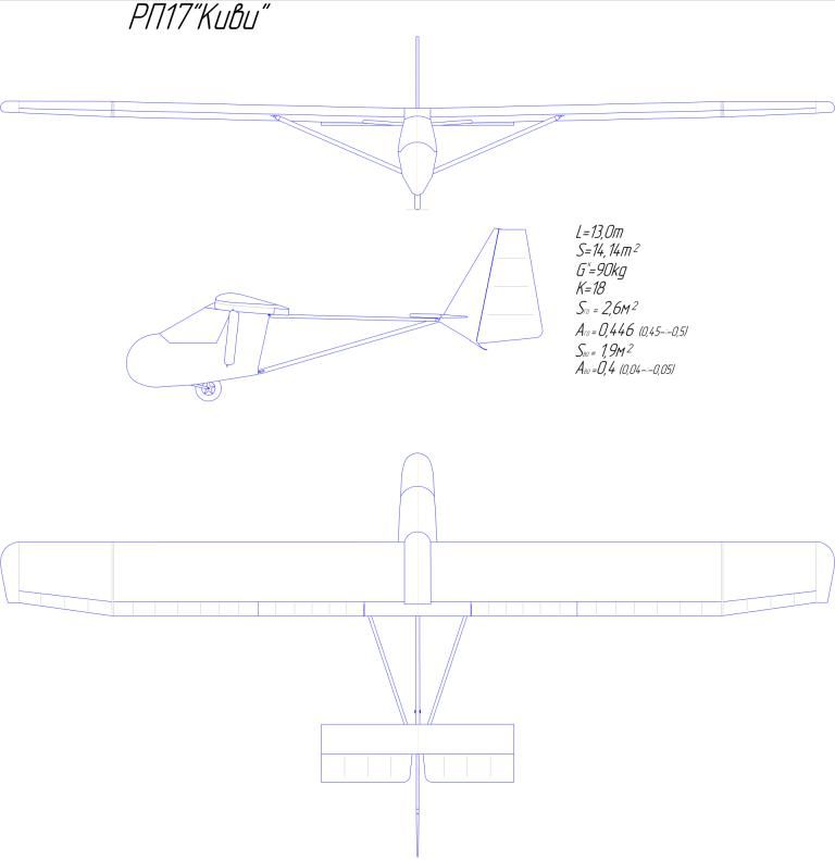

РП17"КиВи"
Продолжение РП15"Каяк"с клёпаной кабиной.
Класс 115кг
Настаиваю,несмотря на "происки"тов.Кицмана 🙂, на концепции клёпаного парителя с благородными обводами,тем более,что основная работа по его инженерной разработке проведена и построен прототип РП15"Каяк".
            Конструкция вполне доступна самодельщику с навыками кровельщика средней руки.
Мы можем принять заказ на оба варианта планера РП15"Каяк"(крыло 10м),РП17"КиВи"(крыло 13м),но эта работа,конечно,стоит денег. :🙂
Цена на новый металлич. планер лежит между 600 и 800т.р. в зависимости от варианта и оснащения мотором,парашютом и пр.

...основная работа по его инженерной разработке проведена и построен прототип РП15"Каяк"...
Борис Борисович, понятно, что работа проведена, завершена и так далее, но не понятно само отношение к потенциальным клиентам/покупателям.
Очень сильно хотелось бы увидеть аппарат в воздухе, а не на стат. стоянке. Ну хотя бы фото, а в идеале видео. Уж в наше то время "смарты" снимают порой даже лучше продвинутых "полупрофессионалов" начала 2000. А то забавно получается. Он вроде и есть, а информация в открытой сети отсутствует.

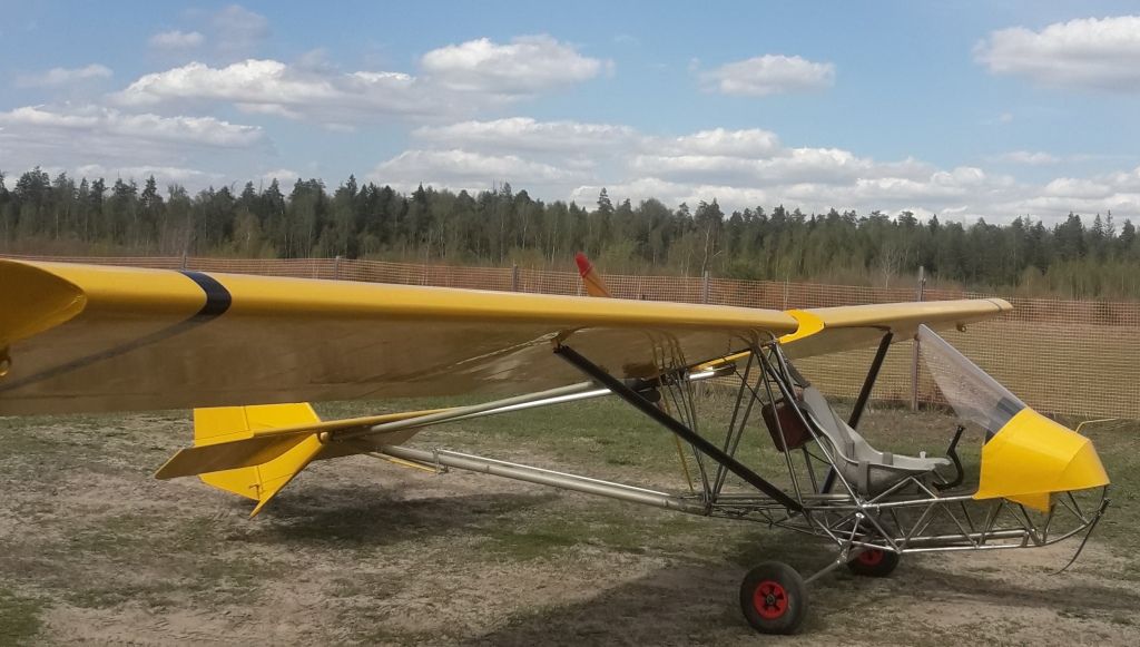

    93,8 КБ · Просмотры: 644
КБ Альбатрос, эх, было бы у меня свободных 600 т.р., я бы подержанный Бланик купил. Интересно, что будет, если Ваше крыло на мой фюзеляж поставить? Отмасштабировав, разумеется.
