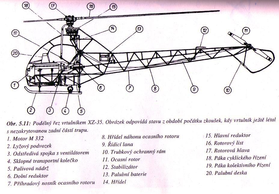

Проектируем вместе 2х местный вертолет влетной массойдо500кг
Zlin Z-35
http://www.vrtulnik.cz/xz-35.htm
    105,9 КБ · Просмотры: 150
