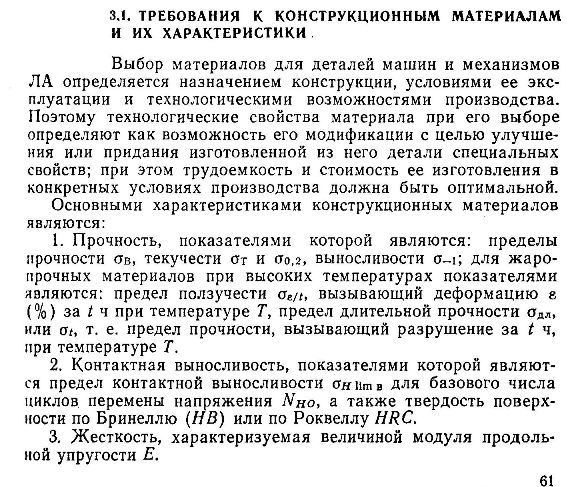

Денис ,давайте  работать конструктивно.Передо мной лежит справочник по металлам и нет такого понятия -предел выносливости.Есть понятия-марка сплава,плотность,предел прочности удлинение,модуль упругости Е,удельная прочность\растяжение,изгиб,потеря устойчивости,применяемость.Это все.
Сталь, аналогичную 10 я уже назвал. Это подкосы Пайпера согласно оригинальным чертежам. Исключительно отвественные элементы конструкции.

Денис ,давайте  работать конструктивно.Передо мной лежит справочник по металлам и нет такого понятия -предел выносливости.Есть понятия-марка сплава,плотность,предел прочности удлинение,модуль упругости Е,удельная прочностьрастяжение,изгиб,потеря устойчивости,применяемость.Это все.
Существует такой параметр Fatigue strength. Это предел прочности после оговоренного числа циклов нагрузки. Строго говоря, он от многого зависит, от частоты воздействия, температуры, геометрии образца материала.
Данные из справочников по этому параметру не универсальны.
Для сталей в статически нагруженных конструкциях типа ферм фюзеляжей эта величина порядка 16кгс/мм2
Если деталь находится под действием  вибраций, то усталось может нарабатываться значительно быстрее. Здесь окончательный ответ могут дать только ресурсные испытания. Но первое представление о возможностях тех или иных материалов предел усталостной прочности дает.
Предел прочности стали 1025 44кгс/мм2
предел пропорциолнальности 37 кгс/мм2
относительное удлинение 15%
Е = 190-210ГПа
Все данные для Т=25С, холоднокатанные прутки и трубы
без коментариёв
    103,3 КБ · Просмотры: 152
Если вы берете справочник и ищете там предел выносливости, про существование которого только теперь узнали, поверьте, не беритесь за вертолет.
Для того, чтобы спроектировать вертолет справочников не хватит. Проектирование и доводка ответственных агрегатов нового вертолета занимают по скромной оценке 10 лет, причем наличии предварительного опыта и доступа к обширным ресурсам результатов исследований.
