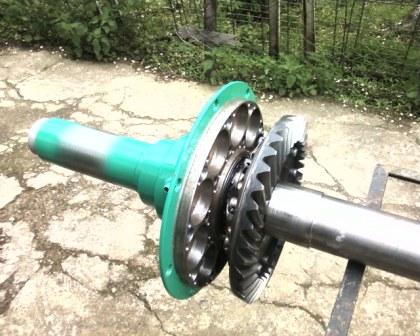

        Уважаемый  тов. CINN а как прокоментируете  редуктор ХВ от МИ 8 как главный
для самодельного вертолета сдвигателем М332
Определись с диаметром Н.В. окружная скорость 170 - 220м.с. Какой двигатель,авто-оборотистый 5,-6000об.мин., авиационный-2500- 2700об.мин.,сколько ступеней редуцирования, и можно подобрать передаточное число, по крутящему моменту величену зуба...

Мотор EZ30 . Мах обороты будут 4000-4500. На 4500 он выдает 190 лс и 300нм . Пер отн. первого конич   редуктора 1:2 . второго цилиндрического 1:3 . Обороты Н.В - 750об . Р.В- 2500об . Присоветуйте

Как тут можно прокомментировать?
Если устроит масса в 58кг и передаточное отношение 0,434, то почему бы и нет?
Только ведь он высокооборотистый, на входе 2589об/мин, а на выходе 1124об/мин. Это его номиналы.
CINN  ответ принят Но откуда такое передаточное число Опечатка что ли..
Уменя после облехчения он весит 35 кг На  валу большой угловой шестерни состыкован планетарный редуктор Ивместе они дают на НВ  360 об.мин
     На входе в угловой где то 2500 об и того передаточное отношение 6.8
    Диаметр винта будет где то 8400 мм
    Ну что скажеш
Облекчил ведомое зуб.колесо . убрал механизм изменения шага  ХВ  иобрезал эту часть корпуса
редуктора без ущерба прочности Для ведущей  шестерни выточил вал тоньше под меньшие
подшипники и корпус для них мерьше илегче между ребрами внутринней перемычки просверлил
отверстия  д.30мм  чтобы масло быстрей стекало вниз  К нижней части редуктора  приделал
маслонасос  Он смазывает все крутящееся и при неработающем двигателе пр авторотации
  Вобщем думаю получился хороший  главный редуктор наНВ Ну совсем как наСАНЬКЕ  для двух
местного  вертолета  И еще имеется комплект таких шестерен с корпусом
     Ваше мнение  товарищи  ВЕРТОМУЧЕНИКИ
           С уважением   Петрович
А как с верхними подшипниками?
Ну, т.е. выходными подшипниками вала РВ.? В оригинале вал горизонтально, а так получается вертикально...
К ним трубка от маслонасоса?
Ну естественно Как ты догадался Вы наверное дорогой CINN;  дежурите у компьютера  со спра
вочниками  под рукой  А как же творческий труд  Прости обидеть не хотел У меня так все сво
бодное время уходит на мастерскую Будут еще вопросы заходи
