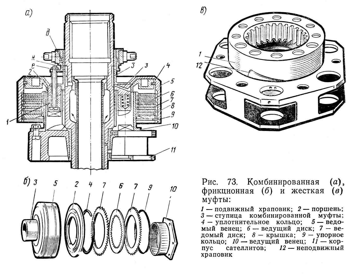

Муфты обычно относятся к мотору, поэтому в техописаниях вертолётов их нет. Они есть в ТО на моторы.
Картинка- из ТО на М-14В26:
    133,1 КБ · Просмотры: 210
Доброе утро дорогой  CINN  Такая картинка  у меня есть А что и на моторе АИ.26В тоже стоит
такая Такие моторы  семицилиндровые ставили на МИ 1  А я думал что там иная система включения трансмисии  Дело в том что от М14.В26 я на своем детище присобачил  на  верхней
шестерне двухступенчатого редуктора между главным угловым и хвостовым валом  Вместо плане
тарки там шестерня с обгонной муфтой внутри А я думал что там что то полегче поэтому и
спросил  Спасибо за соучастие
