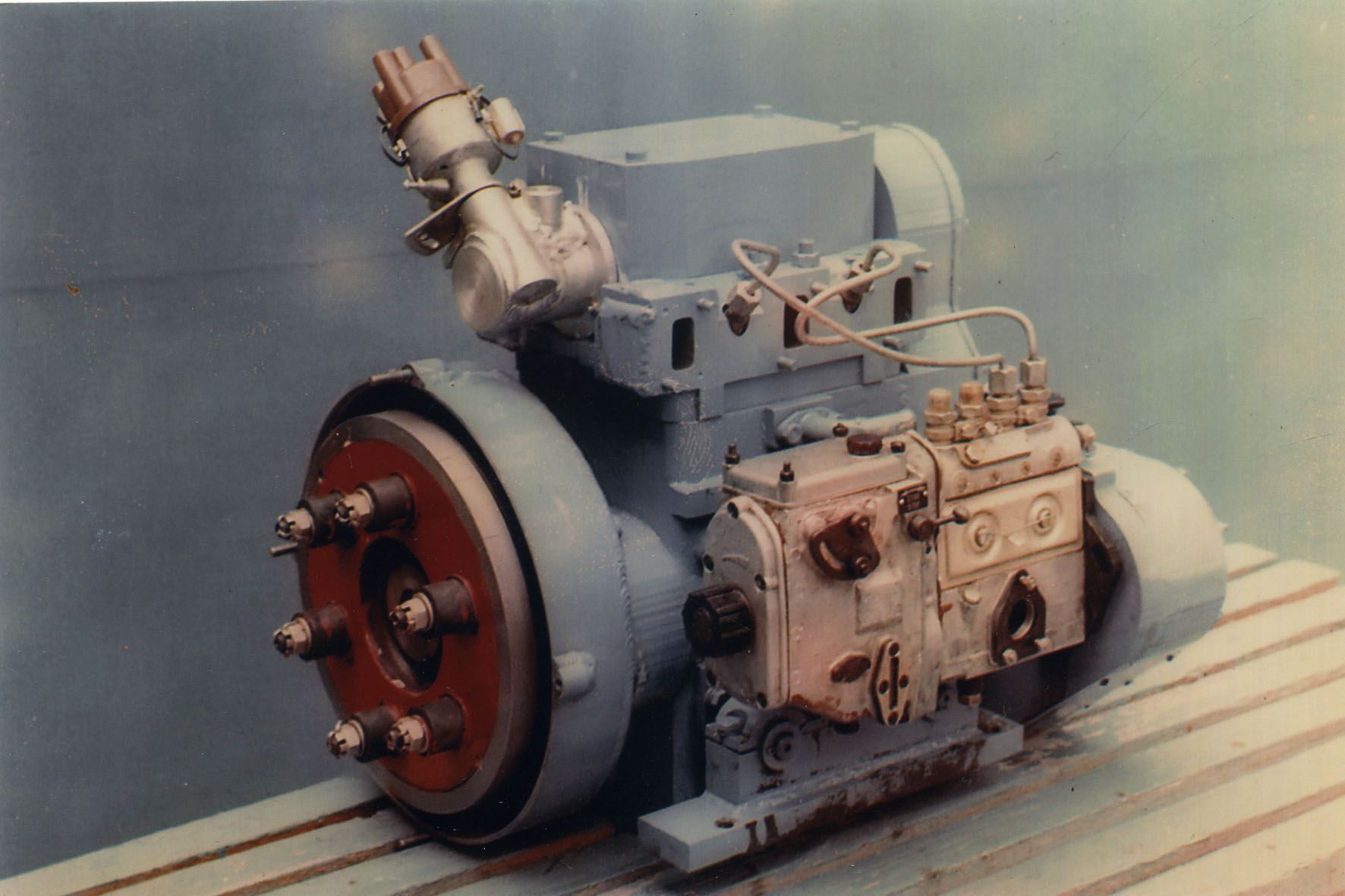

подскажите, пожалуйста, в чём заключается сложность карбюратора данного реального двигателя В.М.Кушуля
    172,1 КБ · Просмотры: 157
Вопросы по топ. аппаратуре двигателя.
1. Топ насосы УТН-5, 2-х секционный  или НД-21-2, большая редкость?
2. На кой данному двигателю изодром регулятор?
3. Ну хоть бы заглушкой закрыли присоединение подкачивающей помпы если она по каким-то причинам не нужна.
Ну а по большому счёту насос здесь выступает в качестве "крышки". Любой моторист посмотрев на данное фото поймёт что это обычный фейк.
