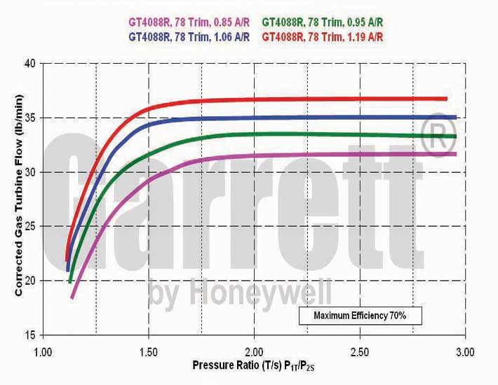

Какая "сверхединичность" у ТКР? КПД турбины 0,7. Вот карта турбины от того же Гаррета, что был раньше(см. вложение).
Пусть общий КПД ВСЕГО ТКР будет 0,56, но эти 0,56 он получит из того, что ДВС с линсхольмом просто выбросит. А сам линсхольм ещё и уменьшит полезную работу(та, которая идёт от вала на колёса/винт/генератор) на величину отожранной им на привод самого себя. Или, перефразируя Вас, "Линсхольм добавляет мощности, но снижает КПД"
    41,9 КБ · Просмотры: 133
