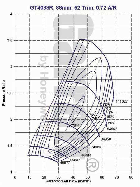

Это вам только так кажется, компрессор "жрет" только то, что ему оставляет турбина, и только так. Поэтому у него никакие не 0.7 А все 0.29, максимум 0.57. А совсем маленькие есть и по 0.14 и по 0.19.
Турбина не оставляет, а предоставляет компрессору энергию/мощность, т.к. компрессор является её потребителем, а турбина её вырабатывает. И ещё раз КПД компрессорной части ЦБ нагнетателей, даже самых дешёвых нынче меньше 0,7 надо постараться поискать. Вы упорно продолжаете множить КПД компрессора на КПД турбины, а между тем существуют приводные ЦБ-нагнетатели, без турбины, с приводом от вала(как у Ваших любимцев). Так у них те же 0,7 и выше, если конечно они собраны не в гараже. 🙂
так что не рассказывайте мне сказки.
Это не я, это производители. Загляните в документацию/турбокарты. Там КПД указан. Вот Гаррет какой-то, например(см. вложение)

... а между тем существуют приводные ЦБ-нагнетатели, без турбины, с приводом от вала
Есть такое понятие, как "эксергия" ( термодинамич. ф-ция, определяющая работоспособность массы в поточной системе), так вот она только в двух случаях равна единице: у механически вращающегося вала и в " электрической розетке".  Если Вы забираете энергию для компрессора у колена, то ваши 0.7 х 1.0 дадут 0.7, а если вы умножите свои  0.7 на 0.8, то получите на выходе 0.56, что и требовалось доказать.
Если Вы забираете энергию для компрессора у колена то ваши 0.7 х 1.0 дадут 0.7, а если вы умножите свои  0.7 на 0.8, то получите на выходе 0.56. что и требовалось доказать.
Не забудьте перемножить КПД линсхольма по Вашей же методике, а то для оппонентов Вы учитываете всё, а любимчиков ставите в идеальные условия.

Это старые, ну совсем старые модификации, у меня есть книга по корабельным системам наддува. изд. Военмех, там уже другие цифры.
Дык, мы не про корабли, а про бибики тут говорим. А то я тоже могу сослаться на ЦБ-компрессоры в авиационных ГТД. Там  и КПД 0,9 и ПИк до 12-18 бар на одну ступень. )))
Хотя Гаррет, что выше давал имеет в узком диапазоне КПД 0,78. Тоже не самая новая модель(картинку нарыл годов так 5 назад).
