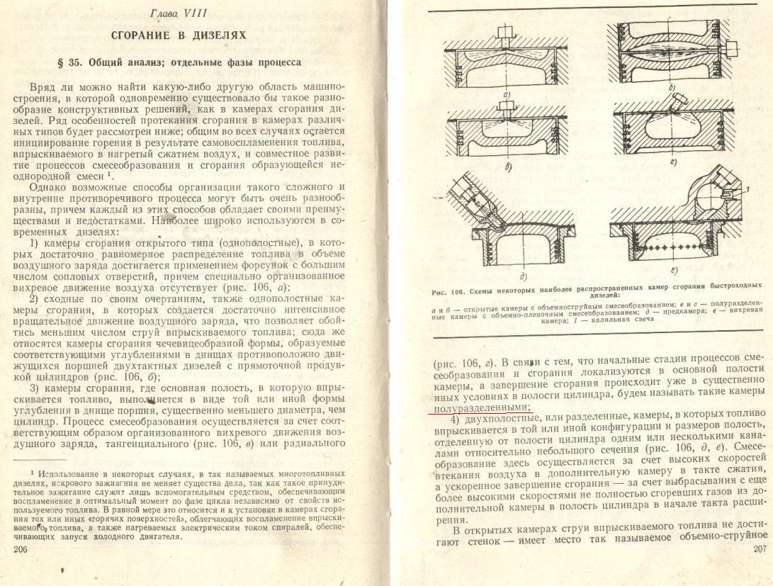

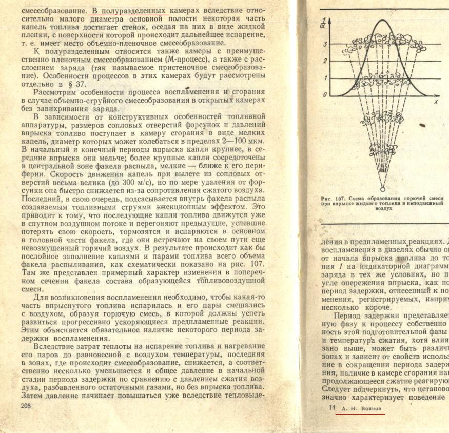

Здесь никто кроме Вас не говорил, что у названных  камер одинаковый процесс,
Говорили...
Камера ЦНИДИ появилась практически одновременно с аналогичной камерой у ФээРГэшиков - они назвали порцесс горения "М-процесс",
Обе камеры аналогичны лишь по признаку расположения - в поршне и по типу- полуразделенные. Не знаю, что имел ввиду Свеаборг, я так же как и Вы,  "...принадлежу к тем людям, кто остался верен первой транскрипции, этому нас и учило в свое время старшее поколение...", поэтому и написал:
"...М-процесс (процесс Мойера), т.н. пленочное смесеобразование, достаточно далек по принципам своей организации и протекания от РП в камере ЦНИДИ..."
Не встречалась мне классификация где имеются "полуразделенные".
