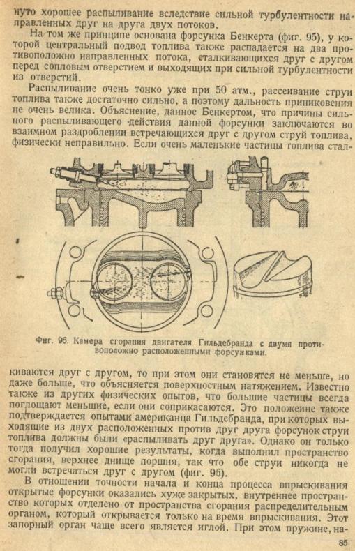

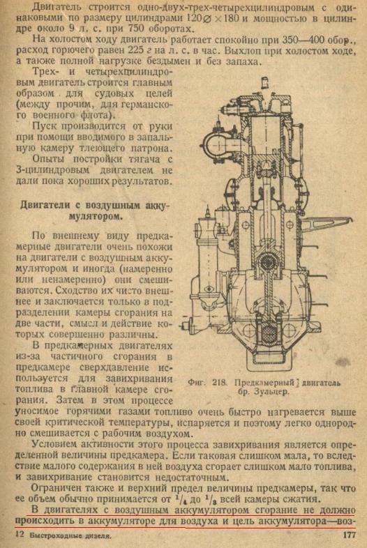

Пример Акрокамер

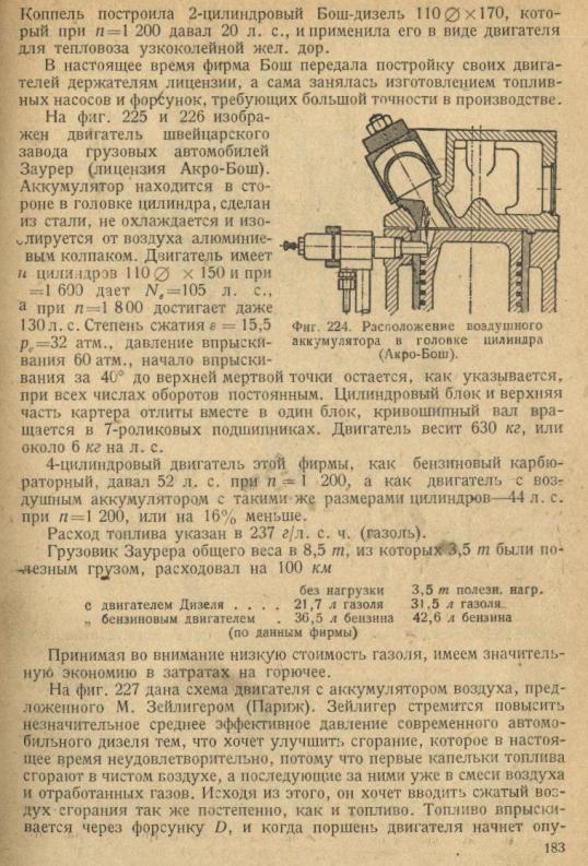

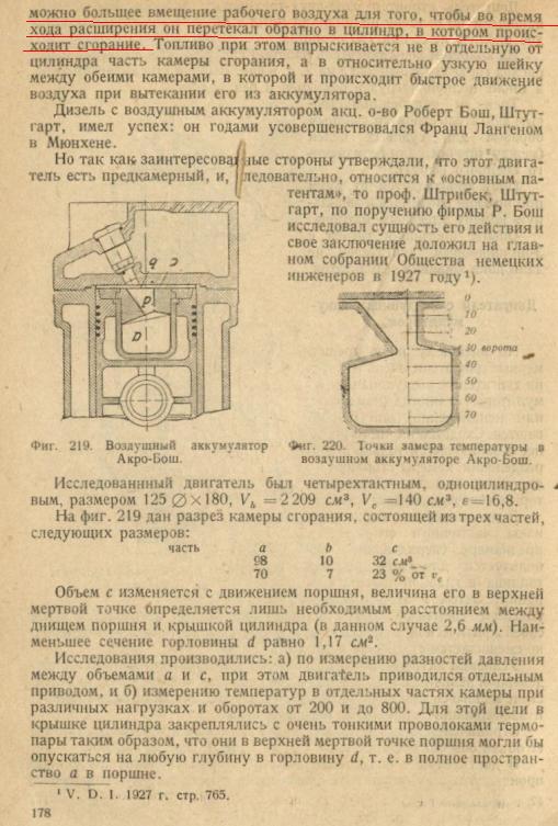

Мне кажется, что  здесь еще более точное определение термина "акрокамеры".

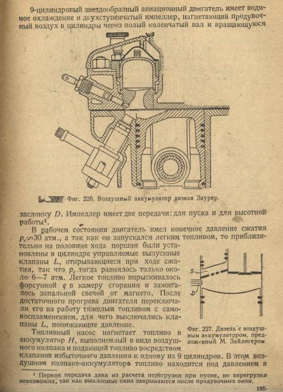

А вот отличное решение для ПДП. Кстати в Тимане действительно нет градации по типу камер, значит в каком-то другом раритеном издании их видел... .
    95 КБ · Просмотры: 149
Да уж куда точнее - согласно рис. 220 акрокамерой (возд. акк-ром) является вся полость в поршне включая горловину.
Я-ж говорил ранее - классификации всегда условны, и часто зависят от позиций, занимаемых составившими их авторами.
Кстати в ранних трудах многие авторы акрокамеры  относят к предкамерам (аванкамерам), что по сути совершенно правильно

...Да уж куда точнее - согласно рис. 220 акрокамерой (возд. акк-ром) является вся полость в поршне включая горловину.
Включая горловину... о горловине никто кроме Вас и не упоминал, это и так всем понятно, как и то, что река, вливаясь в море, имеет дельту... хоть это и прозвучит наверное глупо: "но там где кончается дельта, там начинается море (залив)  😉 масло масляное. Если бы не было соединительного канала, не было бы и акрокамеры ... логично ? Или у вас есть другие варианты.
Коллега, вы писали
Не думаю. То, о чем Вы пишите, есть вихрекамерный дизель, в случае с акрокамерой, топливо в нее не подается, она есть воздушный аккумулятор - "акро".
Не совсем понял смысл вашей метафоры с рекой, но напомню, что ранее я написал
Хотя с другой стороны опять же упираемся в терминологию: что будем называть акрокамерой?
У одних авторов акрокамера это объем всей полости в головке; у других акрокамера это самая верхняя часть полости - шаровидной формы, а часть полости в виде конуса именуется горловиной.
Впрыск осуществляется в горловину, поэтому с позиции первых впрыскивание в акрокамеру; с позиции вторых впрыскивание не в акрокамеру, а в ее горловину (где и происходит горение, а из верхней части лишь поступает воздух)
Согласно представленному вами скану автор акрокамерой называет объем всей полости в поршне, следовательно топливо впрыскивается в акрокамеру
Почему только в поршне, вы на картинки то гляньте, и на подчеркнутое мною  красным цветом отсканированное изображение. Заклинило никак Вас. Все разжевали до порошка, чего еще перетирать ?
Двигатель с воздушным аккумулятором (как следует из заголовка Тимана), это и есть признак, или удлинённое название той же  акрокамеры.  :-X
АКРОКАМЕРНЫЙ ДВИГАТЕЛЬ, ЭТО ДВИГАТЕЛЬ С ВОЗДУШНЫМ АККУМУЛЯТОРОМ.

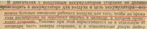

...Так все же подается в неё топливо или нет?  :🙂
Хотите  голову одевайте на тебютейку, хотите тебутейку на голову. Вам выбирать. Дам Вам совет, не пренебрегайте уж пожалуйста, запишитесь на подготовительные курсы для учеников младших классов. И нижняя сноска Вам откроется в ином свете  😉

Коллега, вы действительно такой тугодум, или лишь искуссно притворяетесь?
Читаем 10 раз и пытаемся понять написанное
В вашем понимании что есть акрокамера: объем, состоящий из шарообразной полости + объем горловины;
или только из шарообразной полости , а горловина это уже не акрокамера?
И потом вы зря воспринимаете описание движения воздуха, изложенное в этой желтой книге буквально. Там приведена лишь гипотеза, а как на самом деле складывалось точно никто не исследовал, в те годы еще не было крыльчатых аннемометров
