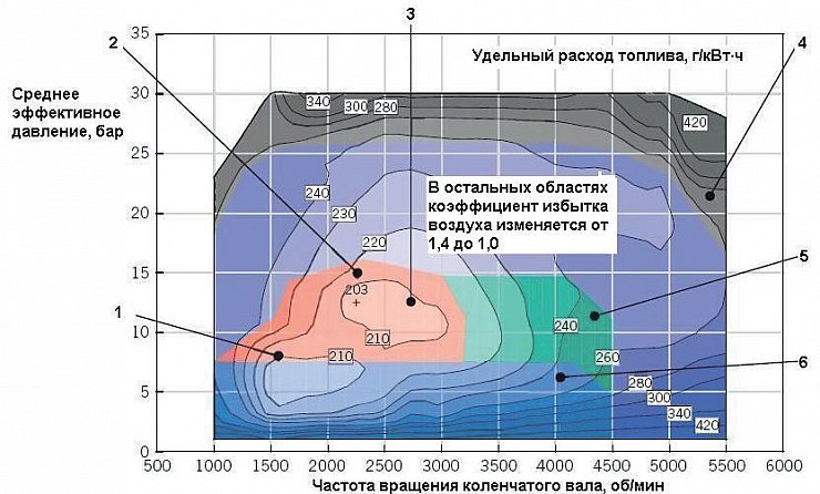

Попался намедни интересный материал от Рикардо, чессногря, думал что они уже "почили в бозе", однако видимо ошибался... для интересующихся - текст на англ,  желающим читать "гугл-перевод" - ссылка:
http://www.greencarcongress.com/2012/12/ricardo-20121203.html
и картинки:
6a00d8341c4fbe53ef017ee5dfcfe2970d-150wi
6a00d8341c4fbe53ef017d3e6b20c2970c-400wi
SGDI мульти-цилиндровый расход топлива, буст, Искра вперед и pmax. Широкий  диапазон нагрузки при 2500 оборотах в минуту.
Ниже картинка, очевидно о том же, однако источник текст с этой иллюстрацией не открылся.

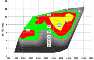

Александр Иванович, я Вам посылал 2 картинки - похожую и при двухцилиндровом РП.
У последней зона минимальных значений была больше и сдвинута вправо и вверх. САми значения ниже.
А здесь - почти ничего интересного...

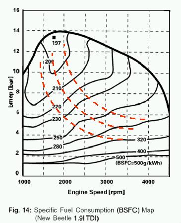

К ответу на вышеозвученый мной вопрос...
Многопараметровые характеристики-конкретных, а тем более современных двигателей- редкость и в технической литературе и в сети; и тем не менее...
классика жанра- турбодизель VW
