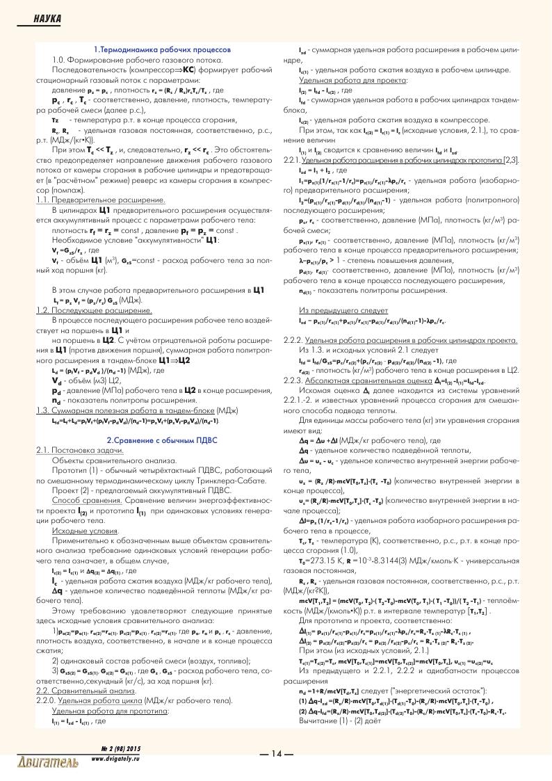

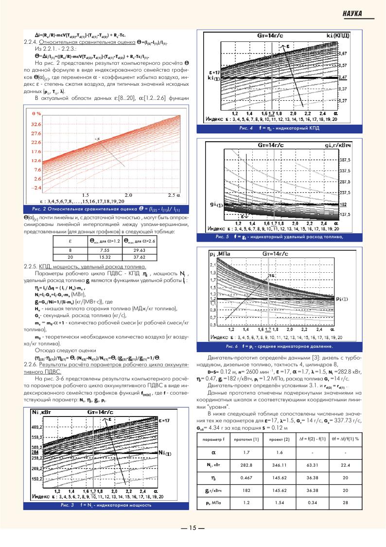

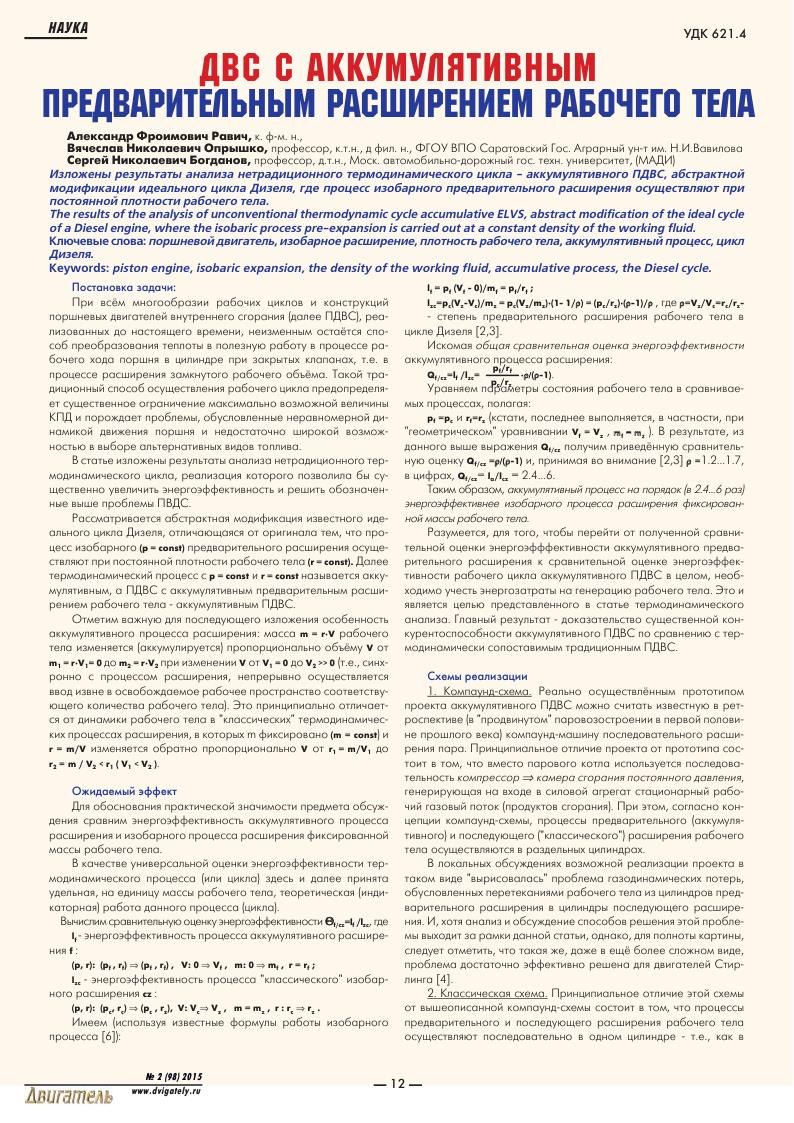

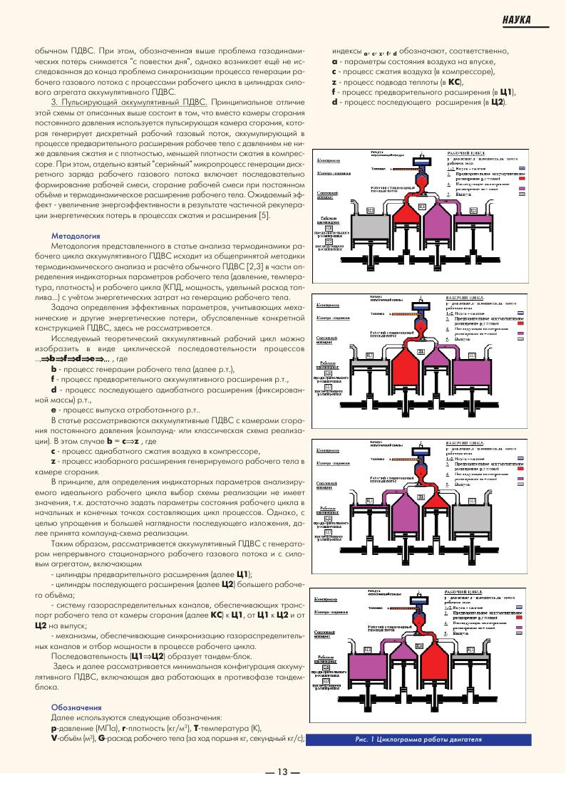

Появилась новая интересная информация. Почитайте. Обратите внимание на пункт 3. Желающие поспорить с авторами могут связаться с ними, координаты есть в конце статьи.
