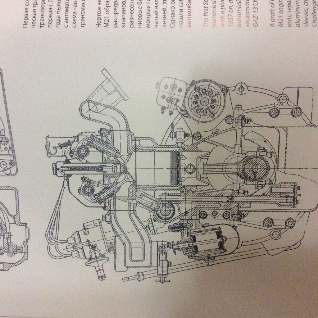

Изначально в моторе-прототипе была полусферическая КС типа Рикардо со свечой по центру и цепным приводом ГРМ.
Затем конструкцию упростили, клапаны сделали в ряд, свечу перенесли от центра к периферии, КС сделали полуклиновой а привод шестеренчатый.
Стоит объяснять недостатки этого решения с позиции перспективы дальнейшей форсировки?
Впрочем, проблему на следующем поколении мотора решили применением более высокооктанового бензина, т.к. изначально М-21 был рассчитан под А-70.
В общем не шедевр, скорее крепкий середнячок - ничего выдающегося в показателях, но зато люминевый
Этот?? (взято с форума волгарей, ссылаются на Падерина). Тут цепи не видно, а если она даже и есть и приводит среднерасположенный распредвал, то ваще маразм - и цепь и штанги...
М-21 то это был немного модернизированный типичный американский автомотор
согласен. Общеизвестно, что форд майнлайн в т. ч. и его  6 ц. двигателть служили прототипами волги 21 и её двигателя. От блока "new Ford I-block six cylinder" майнлайна "отпилено" 2 горшка, с сохранением всего конструктива,  размерности D-H 92*92 ((3.62 inches, цифра- слеза пошибает....)и отлито в алюминии. На разрезе -  М21 практически неотличим от фордовской 6-ки...http://www.american-automobiles.com/Ford/1954-Ford-Six.jpg
Не совсем. Этот уже частично модернизированный прототип №2 алюминиевый. Прототип 1 был чугунный но практически такой же.
Кстати с 1936 по 1939 фирмой Роллс-Ройс выпускался Фантом-3 с полностью алюминиевым верхнеклапанным мотором V12.
Так что и с легкосплавным блоком  ГАЗ в 1957 г. не был в пионерах.
700 машин за 4 года это не массовое производство. Да и мотор то был архипроблемный, несмотря на  hand made... из http://autohis.ru/
Rolls-Royce Phantom III стал самым технически сложным из всех ранее выпускавшихся Rolls-Royce и ... самым ненадежным. Именно новый двигатель стал проблемным звеном конструкции автомобиля в целом...
не был в пионерах.
