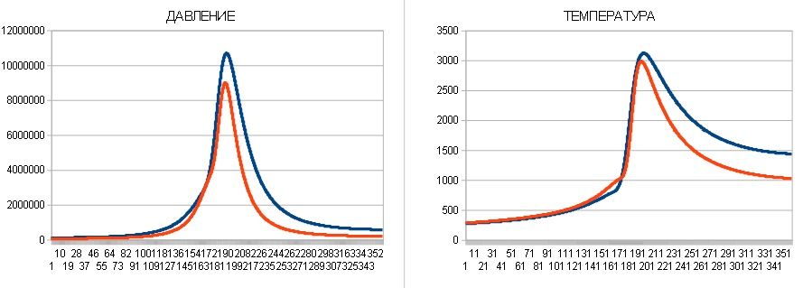

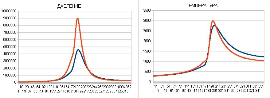

Ну вот, посчиталось у меня наконец. Итак. Мат.модель ДВС в Экселе. Писана давно и не мной(я так, её слегка подшаманил, да в эксель из ДОСа портировал) Модель горения и потерь тоже простецкая, насколько я могу судить. Остальное всё взято из учебника по теории ДВС. Писана моделька была как раз для подбора УОЗ при увеличении СС по методу Владимира Ивановича Червякова, предоставлены исходники были Германом Селезнёвым, с которым стыканулись на форуме "ТМ" при войнах вокруг статьи ЧВИ. Varan должен помнить. Достал из архива, вспомнил как пользоваться и вот.
Собсно результаты "расчётов" таковы(см.вложения) Синий график - "донор"-21083(СС=9,9), красный - мой ДВС(СС=19,8):
PT_VAZ_Miller01.jpg наполнение у обоих ДВС= 0,5;
PT_VAZ_Miller02.jpg наполнение у "донора" = 1, у моего ДВС= 0,5;
Обороты, Температура и пр. одинаковые. Грубо считая в 1 случае Т газов в конце такта расширения у "донора" выше на 250К, во втором на 500К. В первом случае ср.давление в моем 1,4 от "донорского", во втором - 0,63. Отношение топлива в моём и "доноре" в первом случае ~1, во втором - 0,48.И там и там подразумевается стехиометрия.
Кроме СС и наполнения(во втором случае) всё остальное идентично, о чём упоминается выше.

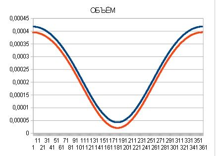

Для "талантов" прислюнил  график изменения объёма. Цветовая маркировка та же: синий - "донор", красный - "мой"
    23,4 КБ · Просмотры: 144

И поинтересуюсь: у тебя по ординате давление в каких единицах отложено?
Серьезные люди обычно имеют привычку указывать единицы измерения, а не просто приводить числовые значения в каких-то неведомых попугаях
На нижней ИД макс. давление для ДВС ВАЗ-21083 ты привел 105 000 000 - это в каких единицых?  :🙂
Давление, в Паскалях, объём в м3, Т в Кельвинах.
хорошая работа, тянет на современную магистерскую диссертацию. а добавить эксперимента- то и на кандидатскую... John, если "не топ сикрет", скажите, для данного режима какое альфа было принято и какой индикаторный кпд. у "синих" и "красных" получился в результате расчета?
